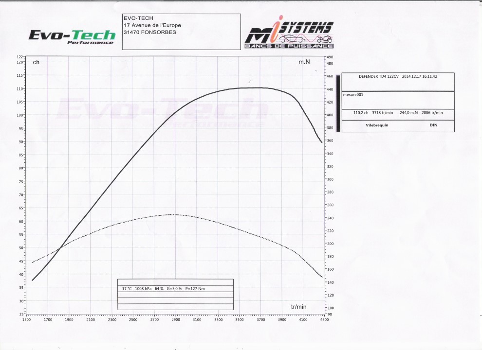

Ben voilà le résultat du banc de puissance: c'est pas joli, mais pourquoi?
Pas de fumée blanche, pas de fumée noire, pas de consommation d'huile, conso de gasoil correcte, compressions bonnes, turbo neuf,...
Résultat Banc de puissance
Re: Injecteur HS DEF TD4 2007 ...
je ne vois pas comment on peut mesurer la puissance au vilebrequin autrement qu'en la mesurant au niveau des roues sur un banc dynamométrique à rouleaux et en déduisant une valeur théorique de la puissance absorbée par la transmission.
Donc, le graphique propose peut-être des valeurs erronées du fait que des valeurs théoriques, mémorisées dans le programme de la machine, ont été utilisés pour établir les courbes sans qu'elles correspondent exactement à ton modèle de def.
Ces valeurs correspondent probablement à une monte pneumatique différente, des pressions de pneumatiques différentes, des lubrifiants différents dans les organes de transmission (graisse, huiles), des niveaux de lubrifiants idéaux, des valeurs idéales de réglage des pré charges dans le montage des roulements coniques, enfin tout ce qui est susceptible d'influencer le rendement des différents organes...à une T°extérieure donnée...ect......
D'autant que l'allure générale des graphiques à l'air correcte.
Donc prudence, dans l'interprétation de telles données graphiques :wink:

"je ne vois pas comment on peut mesurer la puissance au vilebrequin autrement qu'en la mesurant au niveau des roues sur un banc dynamométrique à rouleaux et en déduisant une valeur théorique de la puissance absorbée par la transmission......"
D'accord sur ce point , c'est du moins ce que j'ai retenu lors de mes nombreuse participations professionnelles à des passage au banc d'essai de tracteurs agricoles organisées avec le BCMEA. Toutefois, le type de mesure ci dessus est celui utilisé de nos jours sur tous les banc de puissance, sauf à démonter le moteur pour faire une mesure de puissance au vilebrequin. Mais, là on rentre dans un autre registre et il n'est pas question ici de faire une mesure précise des performances du moteur, seulement une évaluation.
Dans les limites de mon incompétence, il me semble qu'il en ressort:
- une courbe de puissance à peu près correcte (malgré les 110 cv mesurés au lieu de 122 cv), avec une puissance maxi au régime de 3500 tr/min (comme annoncée par le constructeur)
- par contre la courbe de couple ne correspond plus du tout ni en niveau, ni en régime: 244 mN à 2886 tr/min au lieu de 367 mN à 2000 tr/min (données constructeur)
S'il y avait un déphasage dû aux coefficient de conversion introduits pour tenir compte de la transmission, il devrait de retrouver sur les 2 critères couple et puissance.
Où est mon erreur? et surtout, y a t'il malgré tout quelques enseignements à tirer des ces courbes pour résoudre mon problème de perte de puissance en 6ème?

gg48 a écrit : - par contre la courbe de couple ne correspond plus du tout ni en niveau, ni en régime: 244 mN à 2886 tr/min au lieu de 367 mN à 2000 tr/min (données constructeur)
La seule chose que tu puisses en tirer est un couple maxi à plus haut régime ce qui peut confirmer la sensation de creux en sixième sous 2800 tr/min au lieu d'un creux sous 200o tr/min, même si le couple maxi à 2800 trmin est en réalité supérieur au couple maxi à 2000 tr/min.

Sauf qu'il ne s'agit pas d'une sensation mais d'une réalité puisqu'avant, je pouvais atteindre les 132 km/h réels avant qu'il ne régule (électroniquement, même en descente) alors que maintenant, je n'arrive pas à 130 km/h. Alors...où est la "fève"?

Tout d'abord, quelques questions :
  • que veut dire 64% (taux d'humidité) ?
    que veut dire G=5%?
    que veut dire P= 127 Nm?
    à quelle pression étaient les pneus?
    à quelle température étaient les boîtes, les ponts (et les moyeux) lors de l'essai?
    y a-t-il eu plusieurs essais et si oui, qu'en a-t-il été de leur répétabilité?
    sous quelle norme a eu lieu l'essai (il est mentionné DIN. Sachant que les valeurs caractéristiques sont généralement données en ISO, ça fait déjà un petit écart)?
Cela dit, il est évident que ce moteur a un problème : sa courbe de couple ne ressemble pas à celle d'un Diesel, notamment dans les régimes intermédiaires (1 500 à 3 000 t/mn).
Si on table sur les valeurs constructeur, un couple de 360 N.m à 2 000 t/mn correspond à une puissance de 103 Ch alors que le graphe n'en indique que 59.
Une puissance de 122 Ch à 3 500 t/mn correspond à un couple de 245 N.m alors que le graphe donne une valeur de 220.
Je te rejoins, c'est déjà mieux et surtout, ça fournit des indications intéressantes sur ce qui se passe à haut régime... :twisted:
Si on a une ébauche de réponse aux questions qui précèdent, on pourra prendre de vagues hypothèses sur le rendement de la transmission, mais il est évident qu'il manque un paquet de N.m à l'appel entre 1 800 et 3 500 t/mn : probablement entre 30 et 40% autour de la valeur du maître couple, ce qui est considérable.
Les choses semblent rentrer dans l'ordre à partir de 3 900 t/mn (l'inflexion de la courbe à ce régime est intéressante) mais ces régimes, sur un Land, comment dire... :mrgreen:
J'aurais tendance à raisonner comme suit :
  • si ton moteur ne fume pas entre 2 et 3 000 t/mn sous forte charge (grande côte par exemple), l'alimentation en air et sa régulation sont hors de cause ;
    vu que dans les hauts régimes, tout semble rentrer dans l'ordre, les organes mécaniques (turbo, injecteurs, pompe HP) et leur système de contrôle commande sont hors de cause.
C'est très probablement un problème de gestion de l'injection :
  • soit il y a un problème d'interprétation des paramètres d'état du moteur : les mémoires contenant la cartographie ont pris un shoot (t'es sûr que personne n'a tenté de bidouiller ça?)
    soit l'acquisition de ces paramètres est incorrecte : la courbe de réponse d'un capteur est foireuse. Vu que tu as tout changé ou permuté, il ne reste plus que le capteur de pression de rampe à vérifier...
Voili, voilu.

Merci Normand pour ta longue réponse très argumentée
que veut dire 64% (taux d'humidité) ? = humidité de l'air
que veut dire G=5%? sais pas
que veut dire P= 127 Nm? puissance du frein au banc d'essai
à quelle pression étaient les pneus? non vérifiés mais en principe 2.7kg avec mes 265/75/16
à quelle température étaient les boîtes, les ponts (et les moyeux) lors de l'essai? à température car je venais de faire 80 km sur route
y a-t-il eu plusieurs essais et si oui, qu'en a-t-il été de leur répétabilité? au moins 2 (vus) peut être plus à la suite l'un de l'autre
sous quelle norme a eu lieu l'essai (il est mentionné DIN...?) sais pas
Cela dit, il est évident que ce moteur a un problème : sa courbe de couple ne ressemble pas à celle d'un Diesel, ......il est évident qu'il manque un paquet de N.m à l'appel entre 1 800 et 3 500 t/mn : probablement entre 30 et 40% autour de la valeur du maître couple, ce qui est considérable.
vu que dans les hauts régimes, tout semble rentrer dans l'ordre, sur le papier peut être car dans la réalité, le moteur n'arrive pas à tirer mon engin (2.6 t à vide) en 5ème et en 6ème (certes surmultipliée sur le TD4) les organes mécaniques (turbo, injecteurs, pompe HP) et leur système de contrôle commande sont hors de cause enfin quelque chose qui me rassure un peu
soit il y a un problème d'interprétation des paramètres d'état du moteur : les mémoires contenant la cartographie ont pris un shoot (t'es sûr que personne n'a tenté de bidouiller ça?) à priori personne hormis LR france ou LR à Durban Afrique du sud pour une mise à jour du "programme". J'ai bien eu quelqu'un qui est intervenu avec une "valise" en Tanzanie mais je pense que c'était surtout pour un diagnostic car j'avais un problème d'antidémarrage qui venait en définitive de la télécommande humide (sic)?
Je note. Certes, il n'y a jamais eu de défaut moteur ni de voyant allumé mais on ne sait jamais

Normand et Pater, j'ai bien suivi votre discussion sur le couple et puissance et je vais me pencher un peu plus sur le post du Pater de 2007.
En réponse à Normand, je suis allé relever des chiffres à 20 ou 30 tr/min près:
Peux-tu me dire à quel régime moteur tu es :
à 70 km/h en 5ème ------2050 tr/min
à 70 km/h en 6ème -------1500 tr/min
à 90 km/h en 5ème ------2650 tr/min
à 90 km/h en 6ème ------1950 tr/min
Avec une masse à vide pareille, le véhicule demande beaucoup de couple et vu que ton moteur est creux comme une noix, hé bé le rapport engagé ne tient pas ; il te faut donc descendre d'un ou deux rapports et monter direct dans les tours...
Et en 6ème, avant, à quel régime moteur étais-tu à 130 km/h? ----à 2750 tr/min
En d'autres termes, le couple correspond très précisément à l'effort de traction que peut fournir le moteur, la puissance n'étant que sa capacité à maintenir cet effort de traction lorsque le régime de rotation augmente. Avec un engin lourd, l'effort de traction devient prépondérant, en particulier aux régimes intermédiaires ; de plus, ce qui reste de maître couple étant perché très haut pour un mazout, je suppose que ton moteur s'effondre complètement dès que tu passes en dessous de la barre des 2 500 T/mn. --- il me semble effectivement qu'il avait plus de facilités pour reprendre dès 1000 tr/min alors que maintenant :sm1:
J'imagine que la conduite est devenue très désagréable... :mrgreen:

Pour en revenir à la question du banc d'essai, j'avais compris que certains bancs étaient capables de mesurer les pertes mécaniques (transmissions et pneus notamment) - moteur débrayé évidemment - et donc de mieux cerner l'énergie délivrée par le moteur. On retrouve un peu ce principe sur les bancs de freinage où, avant l'essai, le banc mesure les efforts résistants.
Je pensais que la valeur de 127 N.m correspondait à l'effort résistant moyen relevé par le banc, mais ce n'est pas ça, apparemment.
Je n'ai pas plus d'infos exhaustives là-dessus.
