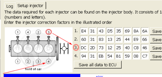

Une question, histoire de lever un doute qui me tracasse :
Chez Ford le moteur est transversal, du coup le schéma du logiciel FORSCAN est pas conforme à l'implantation dans le Defender !
On est d'accord que le cylindre 1 (à gauche sur le schéma) correspond à l'avant du Defender (côté ventilateur) ?
Je viens de réaliser que j'ai rentré les codes dans l'ordre des cylindres alors que le logiciel attend l'ordre d'injection ! La bourde, l'étourderie qui m'expliquerait qu'il démarre et roule mais sans pêche car mal calibré !

Je n'y comprends plus rien ! Hier, je rebranche le PC pour rectifier ce que je pensais être l'erreur de numérotation des injecteurs et quand j'arrive sur la page de saisie des codes... et bien le dessin affiché ne comporte pas la double numérotation (cylindre et ordre d'injection). Il n'y a que l'ordre des cylindres.... ce qui explique que bêtement, j'ai rentré les codes séquentiellement sans me préoccuper de l'ordre d'injection.bisnouk a écrit : 24/02/2024 18:16
Screenshot 2024-02-24 at 17-26-16 How to configure fuel injectors on the pre-CAN Duratorq HPCR - FORScan forum.png
Je viens de réaliser que j'ai rentré les codes dans l'ordre des cylindres alors que le logiciel attend l'ordre d'injection ! La bourde, l'étourderie qui m'expliquerait qu'il démarre et roule mais sans pêche car mal calibré !![]()
Cependant, je trouve que le moteur (avec les codes séquentiels) peine manque de "nervosité"
Dans le doute, et me disant que je ne risque pas grand chose, j'ai quand même reprogrammé les codes suivant l'ordre d'injection et je trouve que le moteur fonctionne mieux, mais ça reste un ressenti. si une âme charitable qui utilise FORScan peut me confirmer l'ordre d'enregistrement de ses codes.... ça m'enlèverait définitivement le doute.

Je ne te comprends pas ?!The Pater a écrit : 27/02/2024 10:17 Si c'est le cas, le moteur fonctionne comme un mono cylindre....
Les valeurs hexadécimales qu'on rentre pour chaque injecteur correspondent à un facteur permettant de corriger / compenser les disparités de fabrication pour que l'injection soit parfaitement synchronisée avec la commande de l'ECM. Ce n'est pas l'adressage de l'injecteur !
Avec les codes entrés suivant les deux ordres (physique ou injection) le moteur démarre parfaitement et tourne sur ses 4 cylindres ! Mais dans un des deux cas, je sais que les instants d'injection sont décalés (avance ou retard) de quelques microsecondes mais sincèrement, je n'arrive pas à faire la différence

A la relecture de forum Ford, il semble que l'ordre d'injection ne soit pas à prendre en compte donc ma première programmation en suivent le schéma 1234 était le bon.

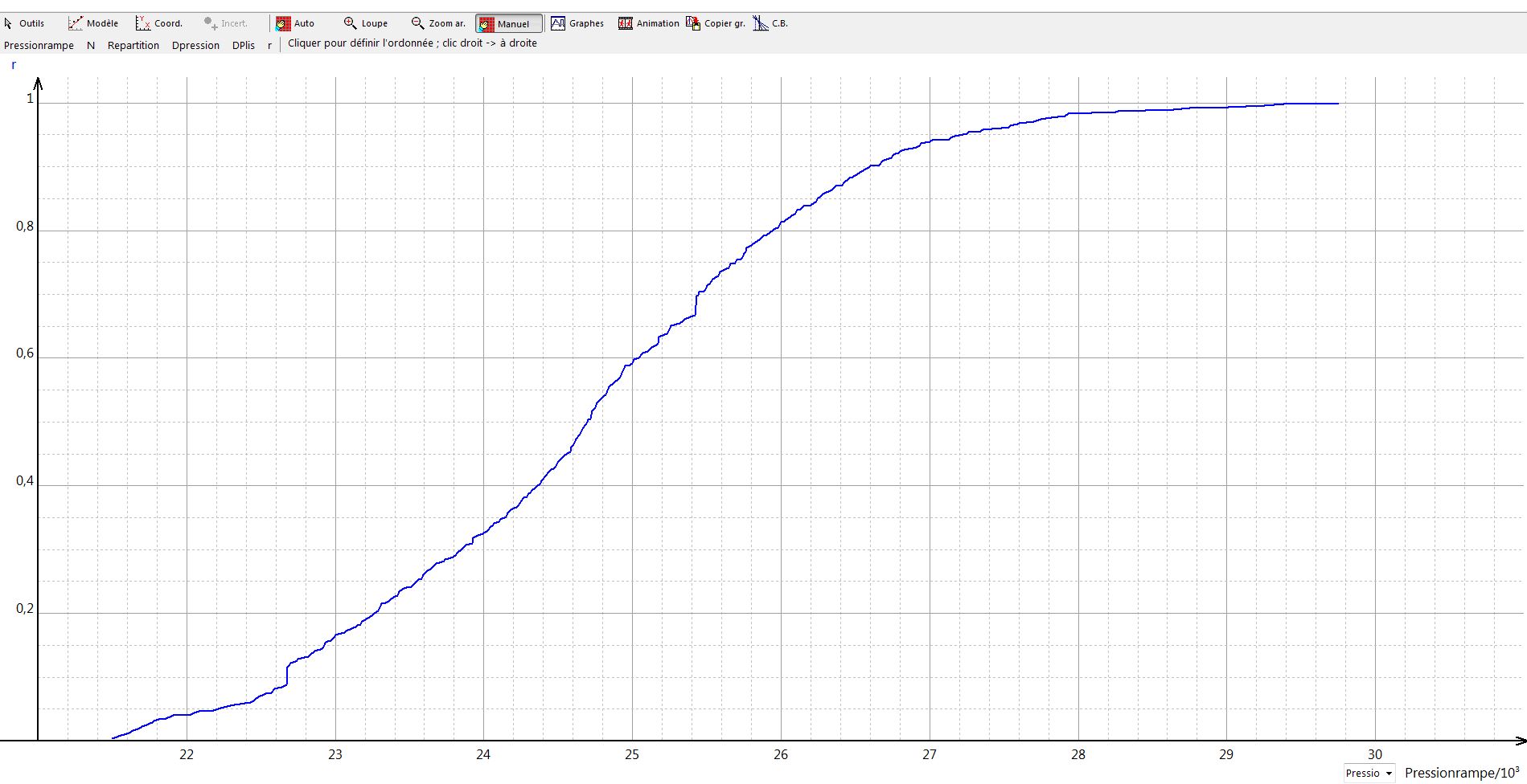

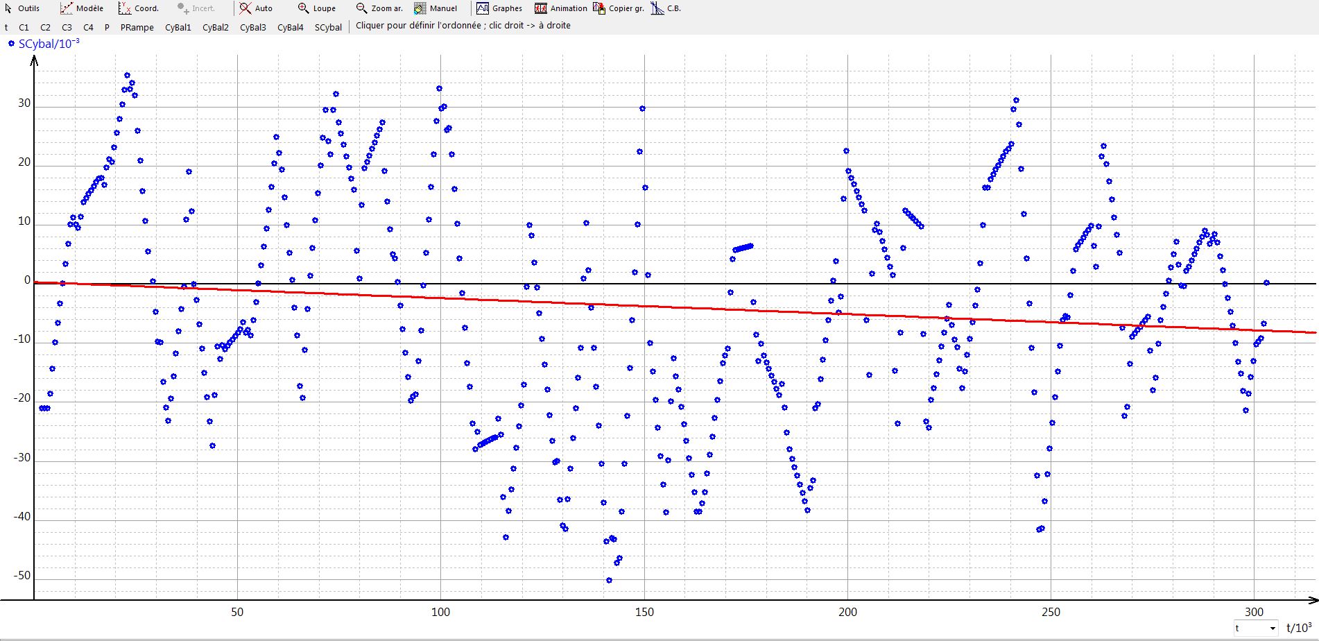

Avec Bisnouk, nous avons donc commencé l'analyse des différents paramètres moteur, mais nos petits doigts nous disent qu'on est probablement tombés sur un os...
Le graphe suivant montre l'évolution des corrections aux injecteurs et de la pression effective dans la rampe HP sur une période de quelques minutes :
A ce stade, on va le faire léger, mais le recours au calcul probabiliste reste à mon sens le seul moyen de faire la part des choses avec un minimum de rigueur.
Je passe donc le détail de la méthode et des calculs mais si on établit ce qu'on appelle en probabilités la courbe de répartition de la pression de rampe, on obtient ceci pour le moteur de Bisnouk :
La pression de rampe moyenne sur le moteur de Bisnouk apparaît un poil plus élevée, mais ce n'est pas ce qui me titille.
Par contre, la fonction de répartition du paramètre suivi traduisant la qualité de régulation, on constate que celle du moteur de Bisnouk est beaucoup moins verticale que celle du moteur d'Imer.
En d'autres termes, la dispersion des valeurs de pression de rampe est, globalement, trois fois plus élevée sur le moteur de Bisnouk.
Mathématiquement, un triplement de l'écart type — puisque c'est de cela dont il s'agit — entre les deux régulations est considérable. Physiquement (autrement dit, mécaniquement) on peut donc légitimement penser que ce triplement n'est pas sans conséquences sur le fonctionnement du moteur et le fait que cela ne génère pas de code défaut ne veut absolument rien dire à mon sens.
Je me répète, une fois de plus : contrairement à une idée beaucoup trop répandue, limiter l'utilisation de l'interface OBD aux seuls codes défaut est beaucoup trop réducteur, voire parfaitement stupide : cela revient tout simplement à se priver d'un fabuleux outil d'analyse du vieillissement dans le temps d'un moteur ce qui permet d'anticiper, avec une confortable longueur d'avance, les gros pépins.
Les rocambolesques déboires du Puretech 3 cylindres PSA/Stellantis sont une magnifique caricature des conséquences de l'incompétence généralisée de l'univers automobile et une parfaite illustration de ce que je viens d'énoncer.
Mais ce n'est pas le sujet, donc je referme aussitôt cette intéressante parenthèse...
L'objet de cette inter est de faire un appel au peuple afin de se faire une idée plus précise de ce que doit être une régulation correcte de la pression de rampe.
En d'autres termes, j'invite tout possesseur de Td4 en parfait état à me transmettre par MP un fichier CSV comportant les paramètres suivants :
On note que :
- les corrections apportées par le calculateur au débit de l'injecteur alimentant le cylindre 1 sont positives (il faut lui fournir plus de gas oil pour « tenir » le régime global de ralenti) et beaucoup plus élevées en valeur absolue que les trois autres ;
- je tique encore plus sur la pression de rampe : même si elle semble à peu près normale (aux environ de 230 bars), je n'aime pas la trombine de la courbe
- et, évidemment, on sent qu'il y a une corrélation entre les fluctuations de la pression de rampe et les corrections aux injecteurs, toute variation « en temps long » de la pression de rampe étant compensée par une variation de la correction aux injecteurs.

Bien que les données issues du moteur d'Imer soit statistiquement fragiles (on ne recherchait pas d'anomalies de pression de rampe, donc le nombre de valeurs analysées est assez faible) on constate des différences très importantes entre les courbes qui ont, évidemment, été tracées à la même échelle.

- si j'ai bien lu, tu travailles avec une interface KlavKarr : cet outil ayant une fréquence d'acquisition beaucoup plus élevée que la moyenne, l'affinage par classes sera beaucoup plus précis ;
- les japonais en général et Toyota en particulier dominant d'une bonne tête l'univers de la construction automobile mondiale, prendre pour référence leur cahier des charges en matière de régulation ne paraît pas totalement aberrant...

D'un côté, je m'inquiète pour la santé de mon cylindre 1 mais en relisant les échanges avec Imer à l'époque, et notamment ce passage : viewtopic.php?p=105681#p105681 On voit que le moteur d'Imer a aussi une correction positive de l'injecteur 1.
J'ai un petit espoir que la correction de l'injecteur 1 par rapport aux autres soit volontaire dans le mode de fonctionnement choisi par le motoriste :
Hypothèse de travail : L'injecteur 1 est le premier à s'ouvrir à chaque nouveau cycle de rotation. Il est gavé pour relancer légèrement le cycle au top PMH, le calculateur corrige ensuite sur les 3 autres injections pour maintenir le régime constant.

Bisnouk,
pour l'instant, je ne peux pas conclure formellement...
Sur le message de l'époque, on voyait que les corrections par cylindre (sur le graphe ci-dessous, cela correspond au nuage de points bleus représentant la somme des corrections) se compensaient totalement à chaque instant.
Ce n'est pas le cas sur ton moteur où, pour une raison qui m'échappe toujours pour le moment, la fonction de régression modélisant la correction (courbe rouge) dérive à la baisse (comme la pression de rampe, d'ailleurs) :
Je sais que je suis chiant, mais sans une extrême rigueur dans tous les protocoles d'essai, de mesure et de calcul, on a vite fait de partir dans le décor
Ce peut être tout simplement un moteur trop froid lors de l'essai, ce qui amène le calculateur à réduire progressivement la voilure dans les corrections au fur et à mesure que l'huile et le gas oil chauffent (le moteur tourne au ralenti en consommant moins d'énergie) mais tant qu'on ne l'a pas démontré...

C'est effectivement un cause possible car il faisait froid (vent et pluie) vu que la température admise n'a jamais dépassé les 10° ce qui m'a empêché de faire les procédures d'étalonnage d'injection. La température moteur était aux alentours de 55 - 65 ° après 30 minutes de ralenti.Normand 1400 a écrit : 06/03/2024 12:04 Ce peut être tout simplement un moteur trop froid lors de l'essai, [...]
Je verrai si c'est plus favorable ce soir (les températures) je referai un cycle de mesure moteur plus chaud.

Quand on change les injecteurs il faut refaire un apprentissage de correction du pilote moteur ( reparamétrage d'injection dans le calculateur) . Ça se fait moteur chaud minimum 75 ° et maxi 80° . Il faut en profiter également pour refaire la programmation de la VCV , pareil moteur 75°mini et 80° maxi (pour être dans les conditions optimales) . Land Rover n'a jamais totalement corrigé les défauts de l'injection sur les Td4 , par contre Bellautoservices l'a fait dans leur reprogrammation moteur. Attention il se peux aussi qu'il y ai un problème d'étanchéité sur le clapet de surpression de la rampe commune. Si jamais il s'est ouvert, ça peu arriver en cas de problème sur la VCV (2000 bar) il est conseillé de le changer.

Dans les phases d'apprentissage je ne pense pas que tu puisses enregistrer de relevé , c'est un programme automatique qui dure plusieurs minutes avec des phases d'accélération décélération etc...Il faut rouler avec le véhicule pour le faire monter en température . Si le calorstat est bon , au ralenti la température se maintiendra toujours au dessus des 75°. Je ne connais pas Forscan mais est ce que se diagnostique prends en compte tous les paramètres des divers capteurs . L'ordre de numérotation des cylindres chez Ford le premier est coté distribution , on rentre les codes par numérotation des cylindres et non dans l'ordre d'allumage (explosion) . Je pense qu'avant de faire des relevés il faut en premier lieu s'assurer que tous les capteurs donnent des informations justes et cohérentes. Pour tout ce qui est température (gasoil, entré air avant turbo / après intercooler, température eau , température culasse ( sur Td4 2.4) . Il faut faire une mesure à froid et moteur en marche pour voir leurs évolutions . Idem pour le débit d'air , pression turbo, pression rampe au démarrage et en marche .
