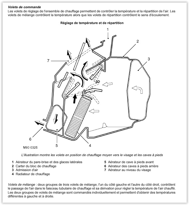

il n'y a pas de robinet sur le TD5, seul les volet contrôle l'arrivée d'air en basculant vers le radiateur de chauffage.
Donc oui possibilité de volet bloqué ou de commande qui n'arrive pas.
voici le principe de fonctionnement des volets pour la répartition d'air.

disco2magoliv a écrit : 17/09/2020 9:26 Salut,

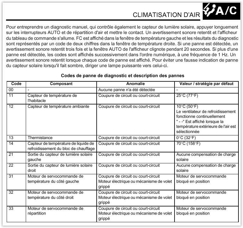

Tu peux déjà faire un test manuel sur l'ECU de clim pour vérifier quel est le volet en cause, c'est facile et voici comment procéder:
Il faut démonter pas mal de chose par l’intérieur sous le tableau de bord pour arriver jusqu'au bloc chauffage, opération que je n'ai jamais faite donc impossible de donner plus de détails... :sm11:

Tu peux déjà faire un test manuel sur l'ECU de clim pour vérifier quel est le volet en cause, c'est facile et voici comment procéder:Diag clim Disco.jpg

tag a écrit : 18/11/2021 16:38 On ne peut pas le faire avec le nanocom?
Non, le nanocom ne scrute pas l'ECU de Chauffage/Clim. D'autres outils le font peut-être ! :sm11:
Et puis la procédure est simple et décrite dans le manuel d'atelier avec la signification des différents codes faute..
