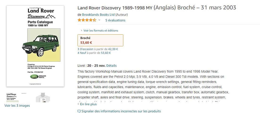

Une première question : vous êtes super bien documentés, est ce que ce manuel est le bon pour tout savoir faire sur mon Disco ? Ou y a t'il des supports plus pertinents (ou en ligne ?)
manuel atelier
manuel atelier
Messages : 13985
Re: Moyeu de roue AV 300TDI : révision et réglage
JLdisco46 a écrit : 09/11/2020 14:25 Une première question : vous êtes super bien documentés, est ce que ce manuel est le bon pour tout savoir faire sur mon Disco ? Ou y a t'il des supports plus pertinents (ou en ligne ?)
La photo et le titre font référence à un catalogue de pièces détachées, pas à un manuel d'atelier.

Oui c'est pas logique,
C'est bien ce qui m'embête, je trouve un lien sur le manuel d'atelier, je clique sur "acheter" et je tombe sur ça ...

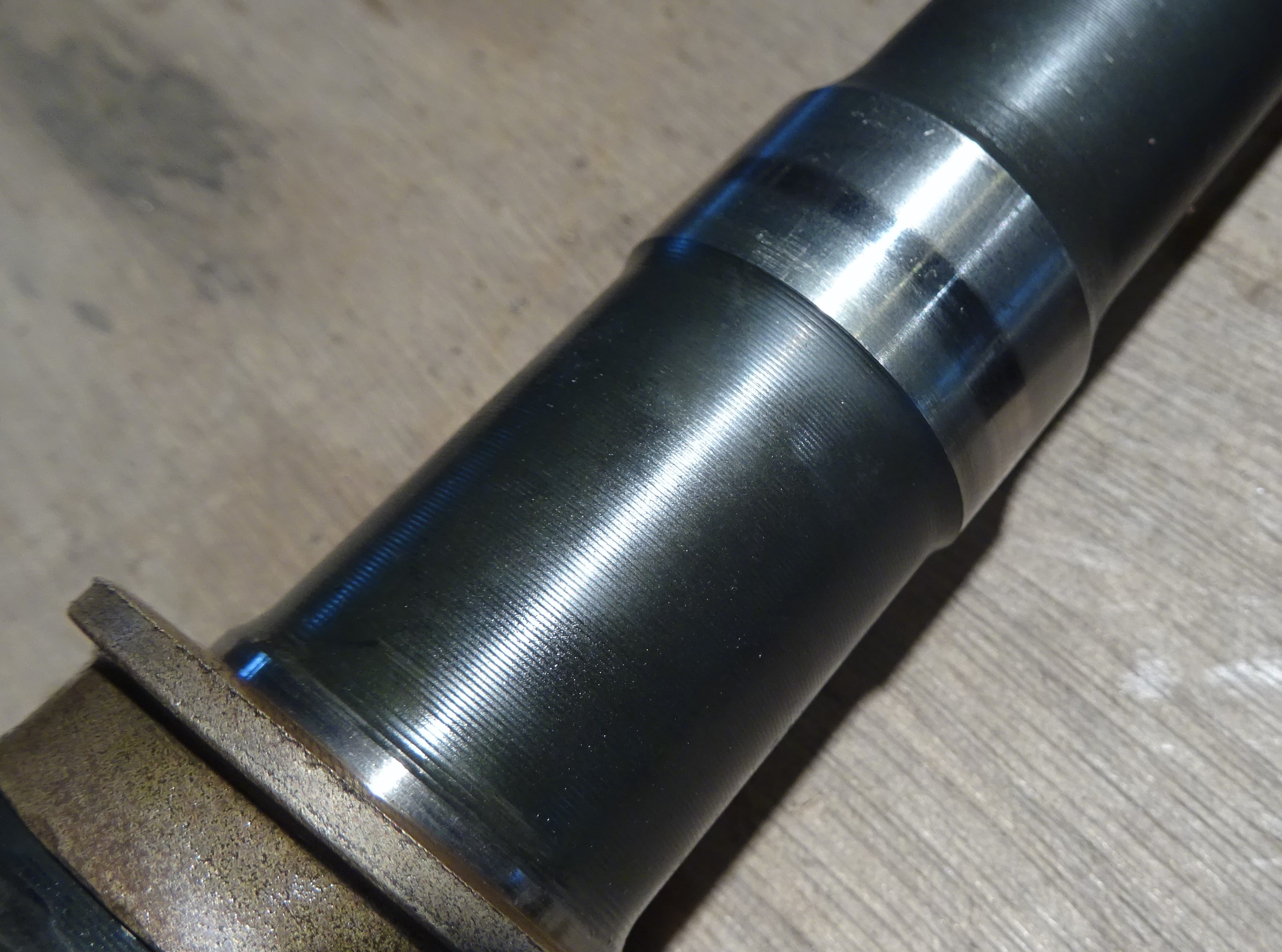

Quelques détails supplémentaires : je crois bien que j'ai trouvé tweeter !
Coté droit, pas pareil ! tout baigne dans l'huile, jusqu'au niveau de l'axe de la main menante et dans le bol.
Le joint entre différentiel et boitier de direction doit etre HS car l'huile est assez fluide (genre huile de pont).
Et (constat que j'avais fait à gauche sans noter d'usure excessive du joint homocinétique) coté droit, les marques de frottement sont bien là :
Douille et butée bronze
Il y a beaucoup de jeu entre la bague bronze et l'axe du joint homocinetique, mais là ça a du partir en live, la buttée est fortement marquée et le joint homocinétique a souffert !
Joint homocinétique
Joint homocinétique
Dommage, il n'a pas de jeu et les cannelures sont nickel, mais il est mort.
La trace de frottement du joint sur l'arbre de transmission, n'a pas la marque typique du joint spi (ou alors monté de travers) c'est lustré mais sans plus.
arbre cannelé
arbre cannelé
Donc j'ai encore un étage à tomber pour changer ce joint (et idem de l'autre coté, quite à faire une révision ...)
