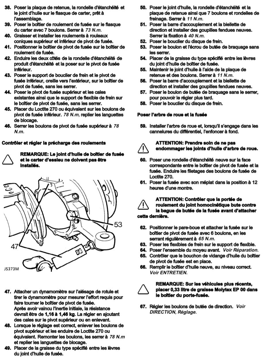

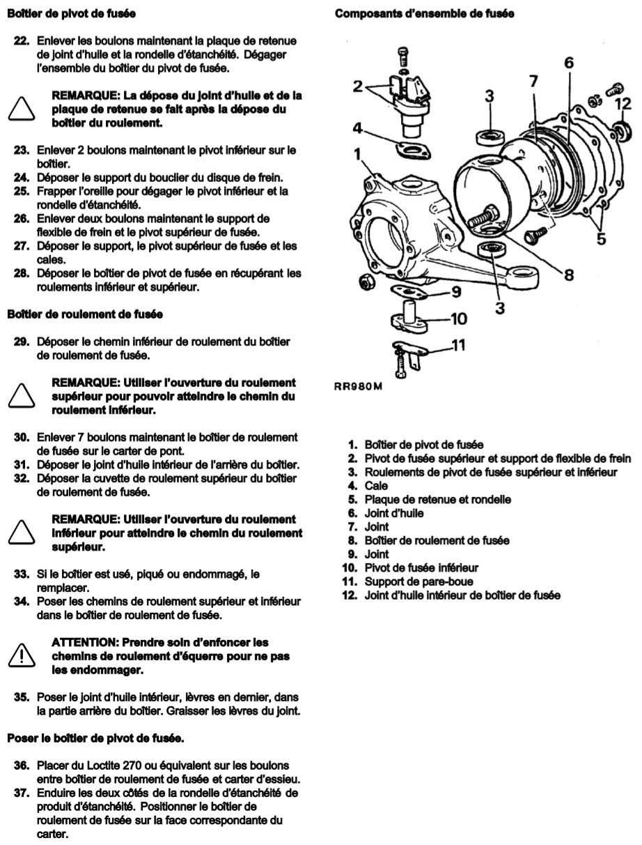

Peut-être que ces photos provenant du manuel d'atelier du 300 Tdi (à partir de l'année modèle 1996) peuvent t'aider ...
Bon courage à toi !
Max'
Def' 110 SW 300Tdi - 96
