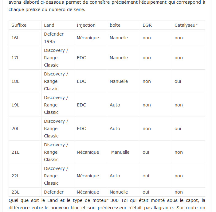

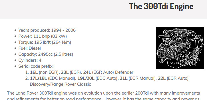

Deux sources différentes (Lnad Mag et Land Expedition), peut être copiées l'une sur l'autre ?
Notons que le deuxième document laisse supposer que le 16L est uniquement sur les Def de 1995, il faut lire à partir de l'année modèle (définition de l'époque). Donc il y a des Def 300 Tdi vendu en 1994 qui ont le 16L, et normalement tout les 300 Tdi sans EGR et sans EDC sont des 16L..... d'après ces documents.
Je suis preneur de toute autre liste différente avec indication de la source
