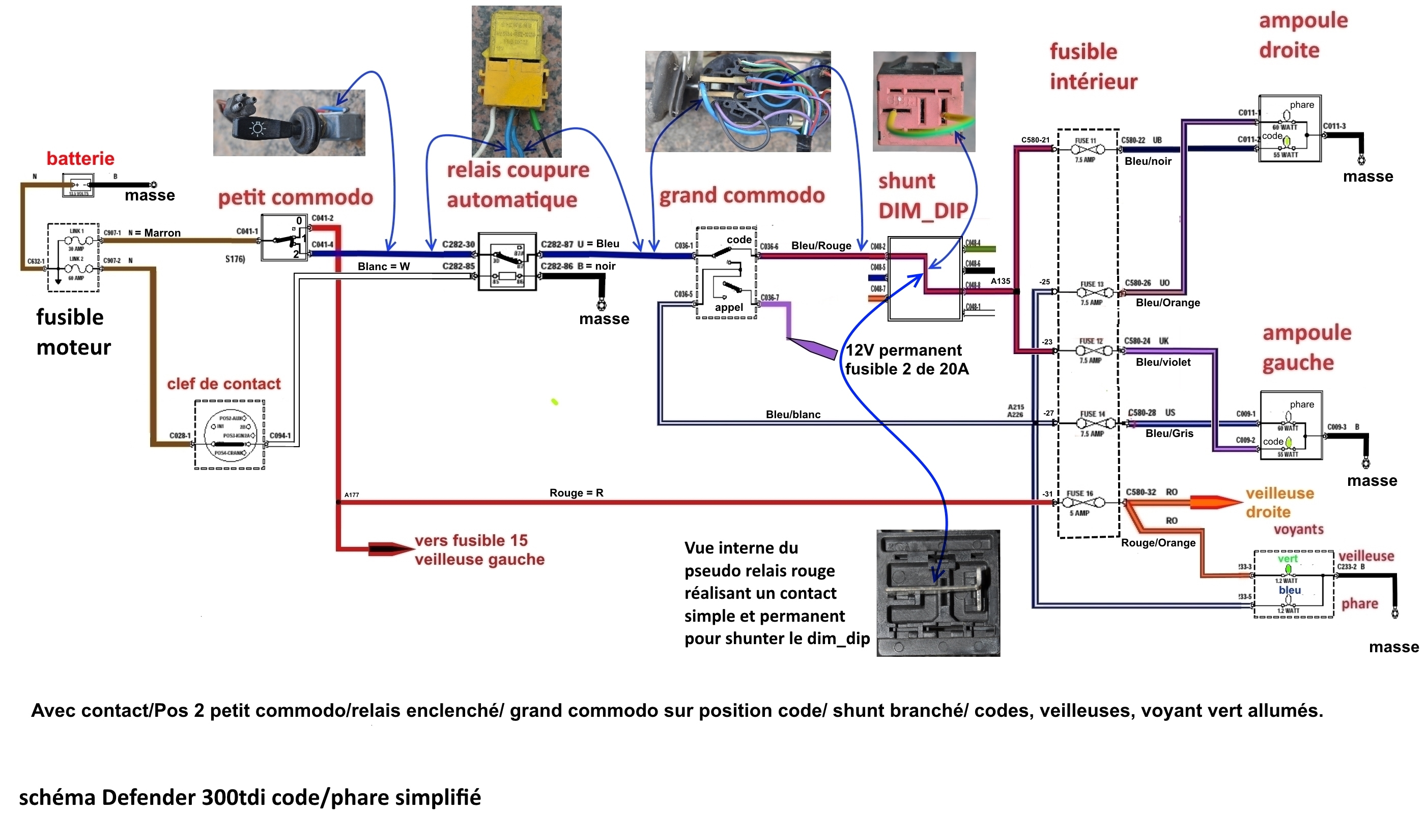

Voila mon soucis sur mon def 110 300tdi de 94:
L'autre jour en voulant partir de nuit , j avais plus de code ni de veilleuse , après avoir lu et tester vos conseils , j ai réussi à trouver donc la ca remarche mais du coup j 'ai plus de clignotants arrières, pas de 12V aux bornes arrières..?
j ai vérifié tout les fusibles , le commodo , est ce le relais qui merdouille § je l entend claqué et ca marche devant
Je précise que les clignos marchaient jusqu'à ce je monte des cligno led (marre de ces pannes a chaque foi qu'il pleuvait ).

Tout de suite après ton intervention sur les commodos, ou un peu plus tard ?
Sinon en premier réflexe, contrôler (oxydation; sertissage; emboitement; coupure...)les connecteurs qui partent vers l’arrière (en bas du tablier coté passager), les ouvrir en appuyant correctement sur les clips de verrouillage et les vaporiser de produit pour contact électrique. Vérifier l'état du faisceau à l'avant entre les connecteurs et l'endroit où il entre dans le châssis, et idem à l'arrière entre l'endroit où il sort du châssis et où il rentre dans la benne .
Comme tu peux le voir sur le schéma, le relais que tu entends en position II du neiman, sert pour éteindre automatiquement les codes ou les phares lorsque tu coupes le contact. Ce relais est commandé par un + après contact. Il n'y a donc pas de lien avec les clignotants.j ai vérifié tout les fusibles , le commodo , est ce le relais qui merdouille § je l entend claqué et ca marche devant

Non ça a marché quand j'ai changé mes 2 fusibles jaunes en bas ,et surtout j'avais le 30A qui avait claqué ..Tout de suite après ton intervention sur les commodos, ou un peu plus tard ?
Non je n'ai pas changé la centrale clignotante encore, peut être que c'est elle qui est en cause ...Ah ! est ce que tu as changé la centrale clignotante aussi ? Tu parles de tous les clignotants ou de l'arrière seulement ?
Je parle juste des clignotants arrières qui deviennent depuis peu..

OK, donc eux ils ont sauter, soit lors du changement des clignotants soit en bricolant les commodos sans avoir débranché la batterie, ou alors éventuellement, un problème de contact dans le neiman.Non ça a marché quand j' ai changé mes 2 fusibles jaunes en bas ,et surtout j avais le 30A qui avait claqué ..
Ah, donc là c'est sur, cela ne va pas très bien fonctionner. En effet les clignotant à led consomme deux fois à trois moins de courant que ceux d'origines, donc la centrale se comporte comme si tu avais une ampoule grillé en clignotant plus rapidement pour informer le conducteur du problème.Non je n'ai pas changé la centrale clignotante encore, peut être que c'est elle qui est en cause ..
Là si tu as deux centrales tu peux modifier en plaçant en série deux R shunt dans l'une pour changer la valeur du seuil de détection.
