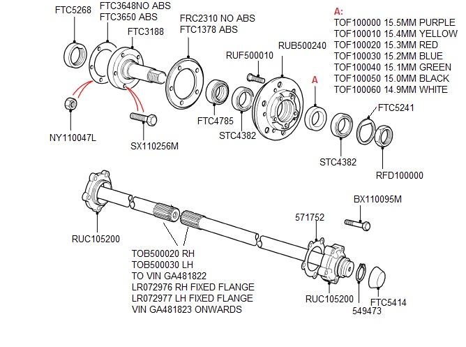

Je reviens sur mon problème de fuite. Vu qu'il s'agit de la roue arrière, quel est le joint défaillant (lien pour le kit ?) ? A 160 000 km, faut-il en profiter pour changer les roulements ? Merci
Au début, on se dit: "C'est quoi ce veau ?" Après, on se dit:" J'aime le veau ..."
Re: Trace de gras sur la jante
Si de l'huile coule (et non de la graisse) il s'agit vraisemblablement du joint FTC5268 qui est HS (moi je les remplace à chaque remplacement de fusée) :newland a écrit : 05/11/2020 17:49 Je reviens sur mon problème de fuite. Vu qu'il s'agit de la roue arrière, quel est le joint défaillant (lien pour le kit ?) ? A 160 000 km, faut-il en profiter pour changer les roulements ? Merci
Le premier joint à gauche de l'éclaté : Ou bien le joint à lèvre FTC4785 (repère 4) contre la fusée mais la ce sera l'intérieur de la roue qui sera aspergée de graisse notamment si les deux joints sont fuyards :
Nota : pour le moyeu avant c'est le même joint
et donc les mêmes conséquences en terme de fuite d'huile :

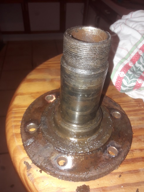

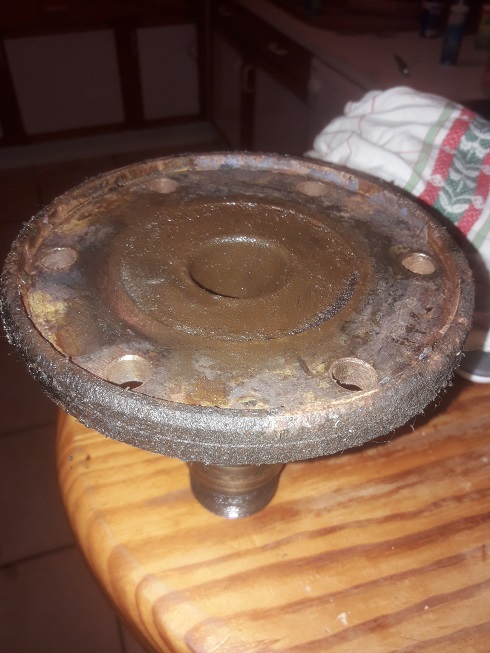

bonjour
suite a une fuite d'huile sur la jante de ma roue arrière droite de mon land 90 (1983)j 'ai démonter ma fusée de moyeu et là aucun joint spi ( joint "spi" (un joint radial pour arbre tournant), en bout de pont, avant la fusée et le moyeu.)ni aucun moyen d'en mettre un.quelqu'un pourrait m'expliquer qu'est ce qui empêche l 'huile du pont de s"échapper si aucun joint d’étanchéité ne lui bloque le passage? merci pour votre retour.
Mon def ne fuit pas, il marque son territoire.
- Messages : 13971

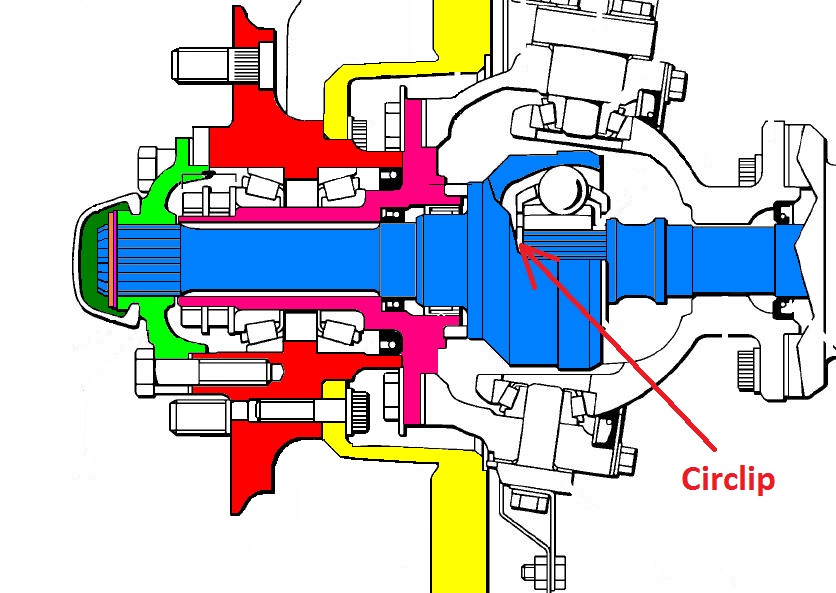

C'est la conception des séries, reprise sur les 90, 110 et 127 au début.djama29 a écrit : 28/06/2022 0:15 suite a une fuite d'huile sur la jante de ma roue arrière droite de mon land 90 (1983)j 'ai démonter ma fusée de moyeu et là aucun joint spi ( joint "spi" (un joint radial pour arbre tournant), en bout de pont, avant la fusée et le moyeu.)ni aucun moyen d'en mettre un.
Normalement, l'huile de pont peut atteindre les roulements du moyeu de roue, mais est retenue d'une fuite extérieure par le joint coté interne du moyeu (la lèvre du joint doit être dirigée vers le roulement) et par le cabochon sur la main meneuse.
Par la suite ils ont ajouté un joint supplémentaire, dans le moyeu, coté roulement externe. L'huile provenant du pont ne pouvant plus se mélanger avec la graisse des roulements.
C'est à partir du châssis 22S08284B. Mais l'huile pouvant toujours fuir vers l'extérieur si le cabochon n'était pas étanche.
C'est seulement après qu'un joint radial pour arbre tournant a été ajouté en bout de pont. Cela ne concerne pas un 90 de 1983.
