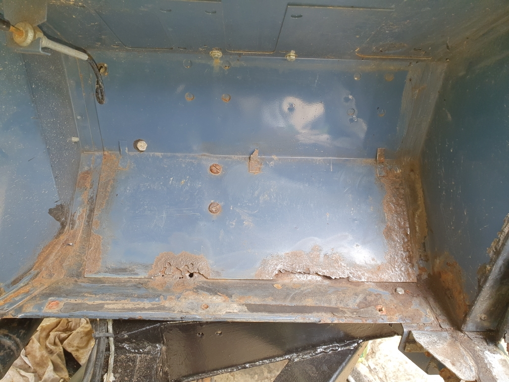

En soulevant les tapis de mon Def TD5 de 2004 pour faire sécher les planchers (lot commun à beaucoup, apparemment) j'ai inspecté la tôle sous les pédales et je me suis aperçu en grattant la rouille que, ça y est, ça perçait... juste dans l'angle de la tôle située sous les pédales. Le côté passager ne doit pas être bien mieux, je dois regarder ça de plus près. La question est: quoi faire ? Je ne sais pas (encore) souder donc peut-on envisager une réparation à la résine et mastic(époxy, je précise) de part et d'autre après traitement antirouille? En farfouillant sur EBuk, j'ai trouvé des paires de planchers de rechange (galvanisés ou non) à des prix corrects, genre 75L. Quelqu'un a-t-il déjà effectué cet échange ? Que faut-il démonter dans l'habitacle ? Comment se fixe ce bout de tôle ? Il y a l'air d'avoir des trous, on doit riveter, visser avec un cordon de mastic d'étanchéité ? Pour l'instant, je n'ai pas trouvé de tuto ou de vidéo explicite, je suis preneur de toutes informations. Merci.

Plancher coté chauffeur : Coté passager : La cause est simple comprendre, d'un coté, c'est attaqué par les fuites qui viennent par au dessus: pédalier, joints de baie de parebrise, visseries... De l'autre par les attaques de gravillon, de boue stagnante, d'humidité... Au passage d'ailleurs, je me pencherai bien sur des bavettes intérieur, à l'avant comme à l'arrière, afin d'épargner des organes : comme la traverse arrière, ou les jambons support de caisse et de tablier...

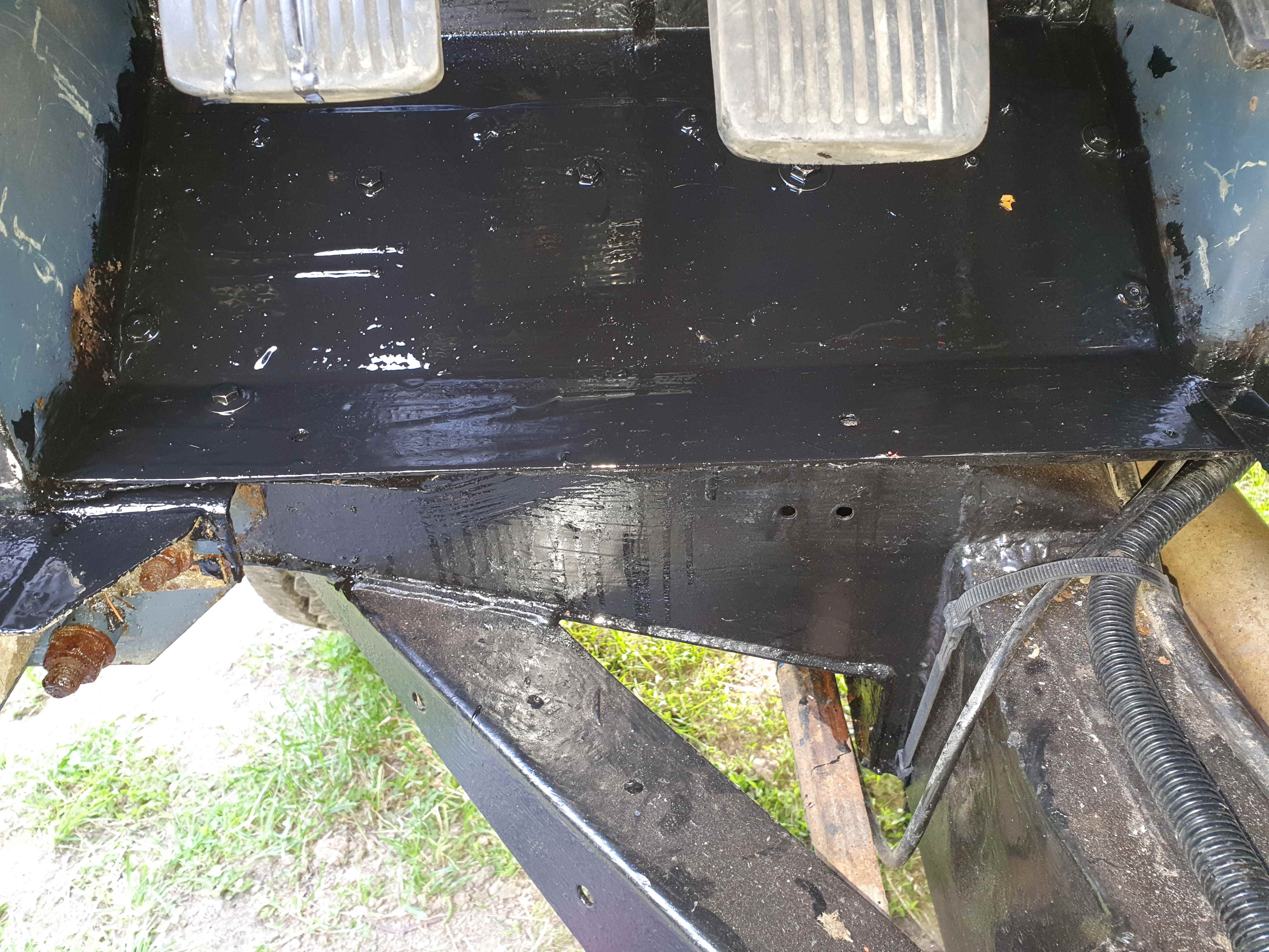

Donc là, la première opération à effectuer, c'est grattage, à l'aide de la disqueuse du mieux que tu peux, découpage des parties vraiment trop pourries pour bien traiter entre les deux tôles puis traitement au Rustole : Coté passager, le problème n'était si grave, une bonne couche de d'Hammerite direct sur rouille et le problème est résolu. Par contre, coté chauffeur une couche d'Hammèrite intérieur, extérieur, et dans tous les petits trous... Puis réalisation d'une tôle sur mesure, là j'ai pris une tôle de 2 mm, en gros on va pouvoir commencer à parler de blindage, mais je n'avais que ça sous le coude à gratuit : Si cela t’intéresse, je peux te mettre un croquis avec les cotes.
Le plus galère dans l'histoire étant d'avoir le bon angle, entre la partie horizontale sur laquelle est fixée le plancher en alu et la partie incliné derrière les pédales.
Le deuxième point délicat, c'est de percer au bon endroit pour récupérer des fixations sur des vis existantes et de bien tomber pour les vis de de plancher. Pour les rivets, j'avais pré-percé la tôle, et percé le plancher avec la tôle en place. Puis avant la fixation et après les perçages, un coup de peinture Hammerite sur la tôle et dans les trous du plancher encore: Au finale, une dernière couche sur les rivets et les vis afin d'améliorer l’étanchéité au niveau des vis, des rivets et de la jonction des tôles. La soudure, aurait pu être une solution, mais pour faire ça bien, il faudrait démonter le tablier et je n'ai pas eu le courage voir le temps. Et pour l'usage que j'ai du land, cela va bien et au contrôle technique cela passe.

Oui, j'ai mis du rustole en bombe d'ailleurs, histoire d'être sûre ou du moins de me persuader j'irai le plus loin possible au fond des trous et des recoins que je n'atteindrais pas avec un pinceau.
C'est visible ou "devinable" sur la 4ème photo
Vue que pour les surfaces traitées j'ai vraiment la flemme de mettre en branle le compresseur, et de me taper le nettoyage du pistolet.
