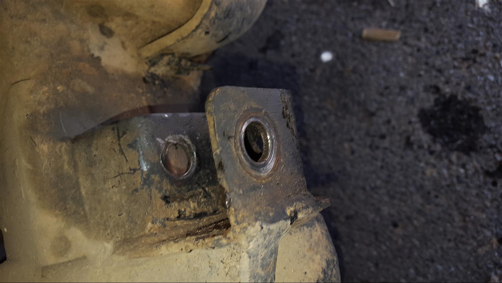

je venais vers vous car j ai un probleme recurrent sur un def, il m explose les silentbloc de barre panhard en 2000 km maximum, et ca fait 4 fois !
Je développe, def 300 tdi fourgon, 350 000 km, hauteur d origine, pneu en 265, jante modular, utilisation route et chemin. Tout à commencer par une vibration rendant le véhicule inconduisible aux alentours de 70kmh, jusque là, pb connu, rpl des silentbloc de barre panhard et plus de souci, sauf qu’environ 2 mois plus tard, bis repetita, pour me dépanner, je pique la barre sur un des mes autres 300 et la vibration disparait, et cela fait 4 fois que la mesaventure m'arrive. Le silentbloc coté chassis est détruit. Il y avait une fuite de DA qui coulait dessus, traitement de la fuite, mais toujours pareil, silentbloc détruit en trés peu de temps.
Du coup, je ne comprends pas quelle peut etre la cause, la destruction des silenctblocs n'étant que la conséquence. Différentes qualité de SB ont été utilisé, britpart, OEM, LR .... Ils sont montés correctement à la presse en poussant sur la cage externe, serrés en position, donc je seche, merci de votre aide.

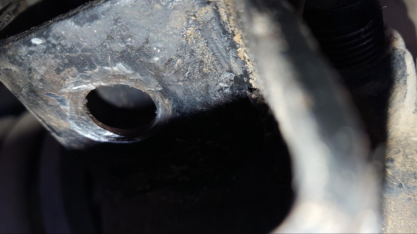

Je me demande s'il ne faut pas mettre des rondelles plus importantes en diamètre extérieur et les souder pour compenser l'ovalisation bien visible ici :
viewtopic.php?f=19&t=7824&p=109511&hili ... oc#p109511

Merci pour ta réponse, en l’occurrence, les trous ne sontpas ovalisé sur le def, et le silentbloc est clairement détruit, on voit le caoutcouc qui "s'echappe" par le coté. Clairement en remettant un jeu de silentbloc, on va résoudre le probleme, mais sur ce def, même avec des silentbloc neufs, aux alentours de 70, on sent une petite vibration dans le moment, vraiment legere, mais si on la cherche on la trouve, donc les silentblocs HS ne sont que la conséquence, et avant de les rechanger, je voudrais élminer la cause, et la je séche ....

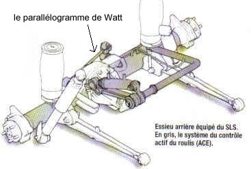

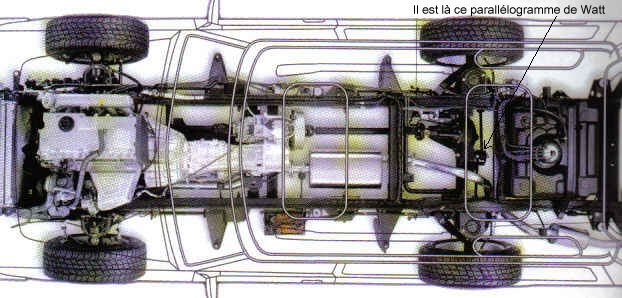

La barre Panhard, le parallélogramme de att ou le triangle AR ont tous pour rôle de limiter le mouvement latéral du pont par rapport au châssis. Lire, sur un forum qui se veut technique, que l'on peut l'enlever sans problème et que la voiture s'en portera pas plus mal est grave, imagine un instant une personne, bricolo du dimanche qui la retire comme c'est écrit sur la FAQ et va s'emplafonner la voiture en face ou le gamin qui passe par là....

Bof...RR VM 1992 a écrit : 09/11/2020 22:39Oui je plussoieZe Fifi a écrit : 09/11/2020 20:18 Moi aussi, et on ne peu pas laisser ça écrit sans dire que sur nos vieux Land la barre Panhard est indispensable pour guider le pont avant et reprendre les efforts latéraux.mais sur le Disco TD5 hyper moderne à l'arrière on n'a ça :
La barre Panhard est une solution simple, robuste et éprouvée, tout à fait adéquate pour de véritables 4x4 utilitaires.
Le Grenadier a deux barres Panhard, une à l'avant et une à l'arrière.
