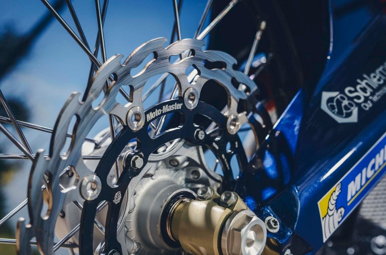

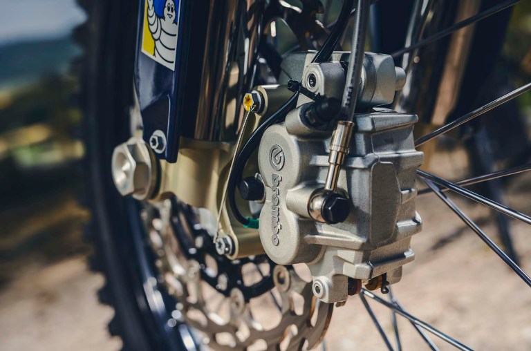

Re: Force de freinage insuffisante sur 130 300TDI (chargé)
Gagnant des 18 dernières éditions les motards de l'équipe KTM sur le Dakar interrogés en matière de freinage avaient dit :
- il n'y a que les lâches qui freinent...
- et chez KTM on ne roule pas plus vite qu'a fond.
La forme du disque avant et les pneus à tétine pourraient faire avancer ce débat je pense :mrgreen:
