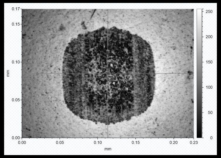

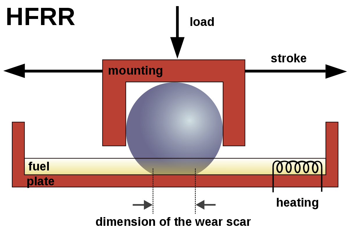

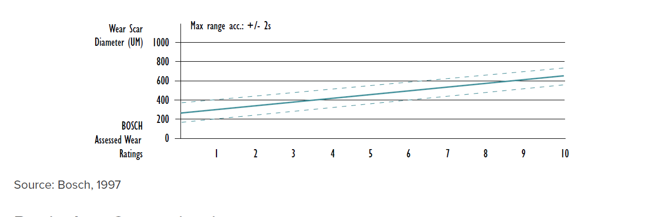

Mais l’industrie du pétrole a réagit en partenariat avec les constructeurs de pompes à injection (dont Bosch). Rapidement des additifs pour retrouver les bonnes caractéristiques lubrifiantes du carburant ont été ajoutés. En 1997 il y a eu consensus sur la méthode pour tester les caractéristiques lubrifiantes du carburant.
Le test suit la norme ISO 15156-1.3 et ASTM D6079 et le banc test s’appelle High Frequency Reciprocating Rig (HFFR) consistant en une bille que l’on fait glisser sur une surface plane, en mouvement linéaire d’oscillation à une fréquence donnée, sous une charge donnée et à 60°C. Plus le contact bille/surface plane s’use, plus le contact augmente en surface. A la fin du test on mesure la dimension de la trace d’usure sur la surface plane. Boch a fait beaucoup s’essais et est parvenu à la conclusion qu’en dessous de 3.5 sur l’échelle des abscisses sur le diagramme suivant, les pompes s’usaient « normalement ». C’est-à-dire si la dimension de la trace d’usure était inférieure à 400 microns (0.4 mm). Entre 3.5 et 7, les pompes à injections avaient une durée de service réduite, et au-dessus de 7 on risquait la panne inopinée. Pour cette raison, les gasoils répondant à la norme EN 590 doivent, avec le test HFRR donner une taille d’usure inférieure à 400 microns aujourd’hui. 460 microns il y a quelques années trait en pointillé haut dans le maxi, jusqu’à l’arrivée de la norme d’émission Euro 4 plus ou moins.
Donc il n’y a pas besoin d’ajouter de l’huile dans le gasoil, l’affaire du manque de caractéristiques lubrifiantes fait partie du passé.
