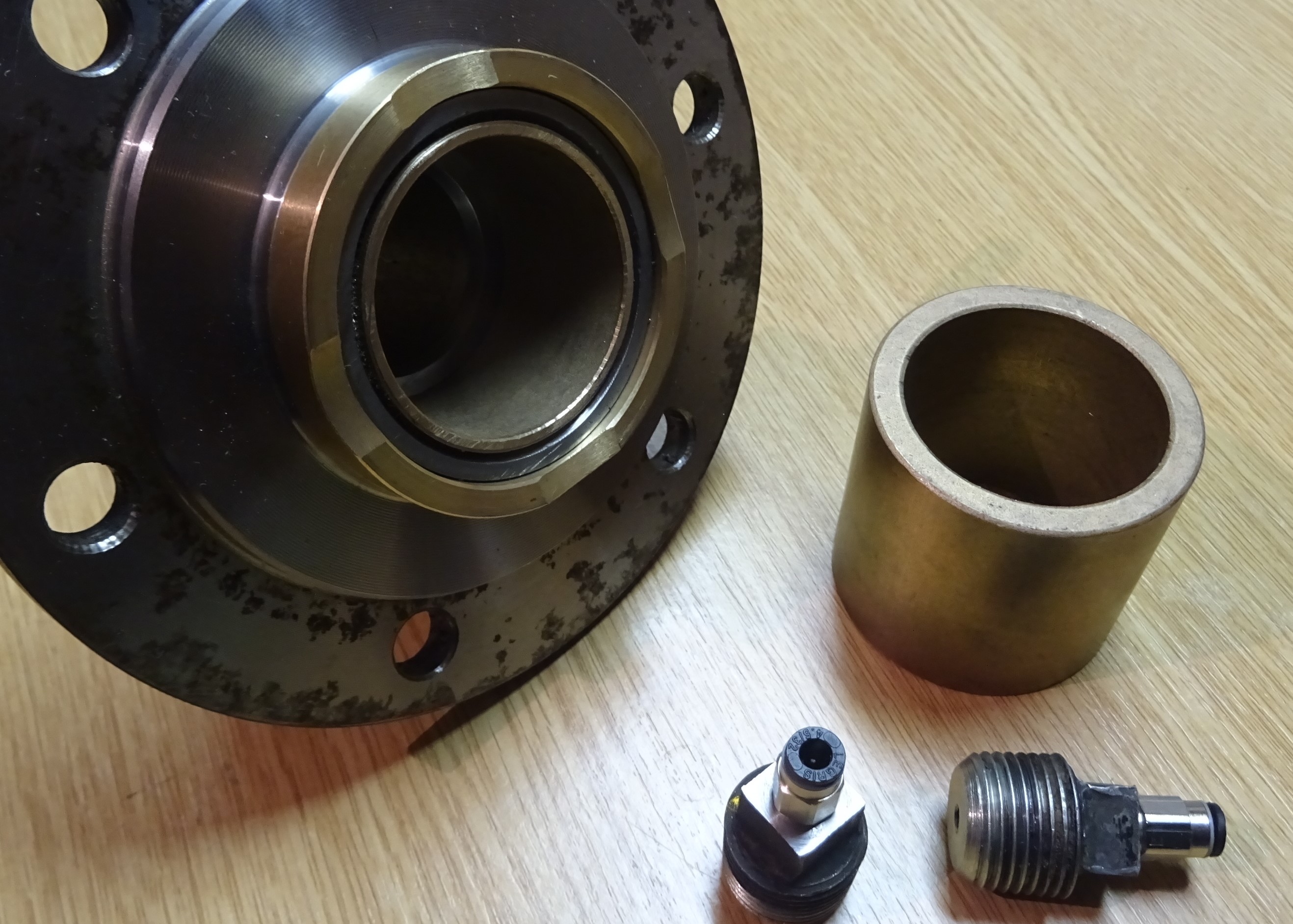

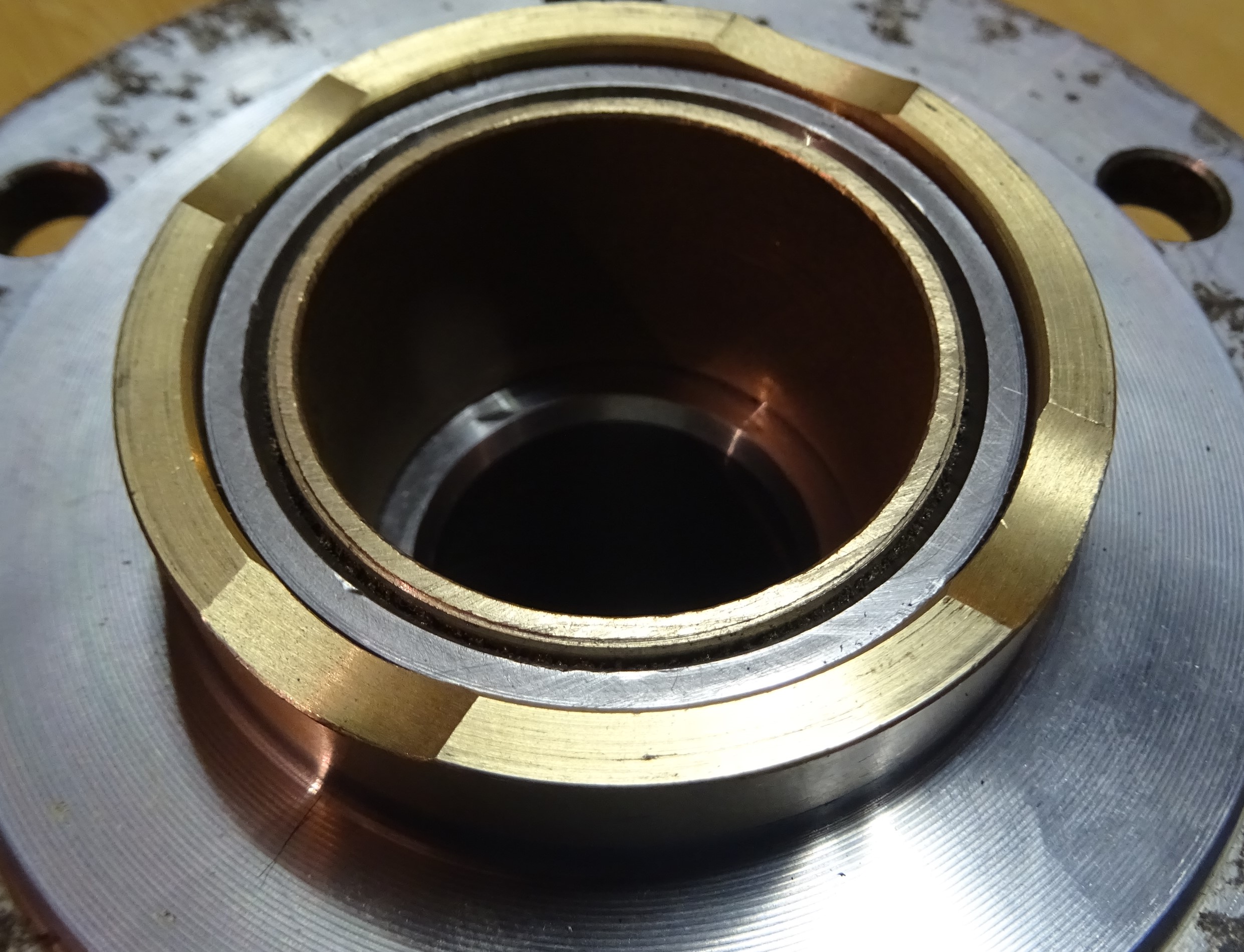

Et pour info, puisqu'il n'a pas été possible de trouver cette bague bronze qui n'apparait sur aucun plan LR, j'ai fait la réfection moi même.
Avec une douille en bronze autolubrifiant du commerce de diamètre inter 41.25 (cote pouces facile à trouver correspondant au diamètre du joint homocinétique) j'ai tourné le diamètre exter pour que ça rentre avec un léger serrage (0.05mm) dans la fusée tel que préconisé pour ce type de coussinet. J'avais pris plus long pour que ce soit facile à prendre en mors, et mis à longueur à la fin.
J'ai changé la bague de buttée ( ça c'est dispo ) et voilà !

Etant donné que j'ai lu dans vos multiples posts que l'absence de mise à l'air libre des boitiers de direction génère une surpression qui fait migrer l'huile du boitier vers le différentiel, j'ai aussi préparé les bouchons pour ajouter des capillaires de mise à l'air libre.
Fusee , douille et bouchons
On voit aussi la douille en bronze qui a servi pour réparer la fusée (j'en avais pris deux au cas ou j'aurais loupé l'usinage)
Voilà, tout ça est remonté, j'ai fait quelques kilomètres ce week end, ça tourne nickel, sans chauffer ni faire aucun bruit.
