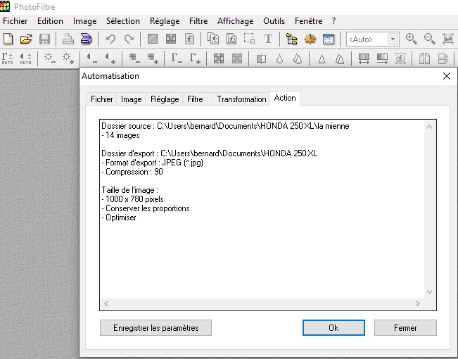

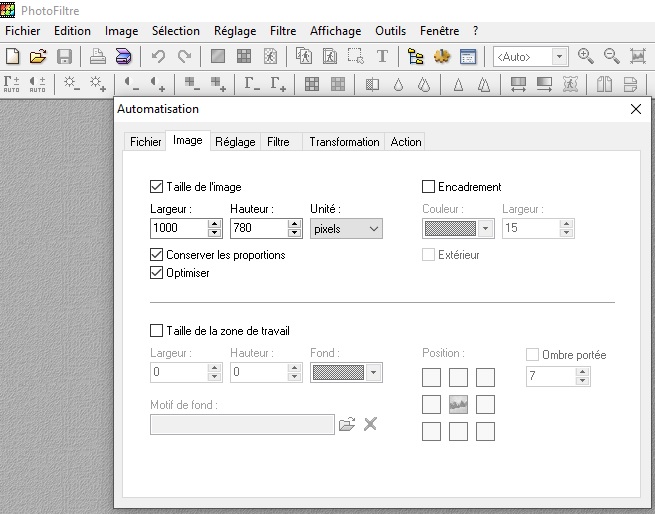

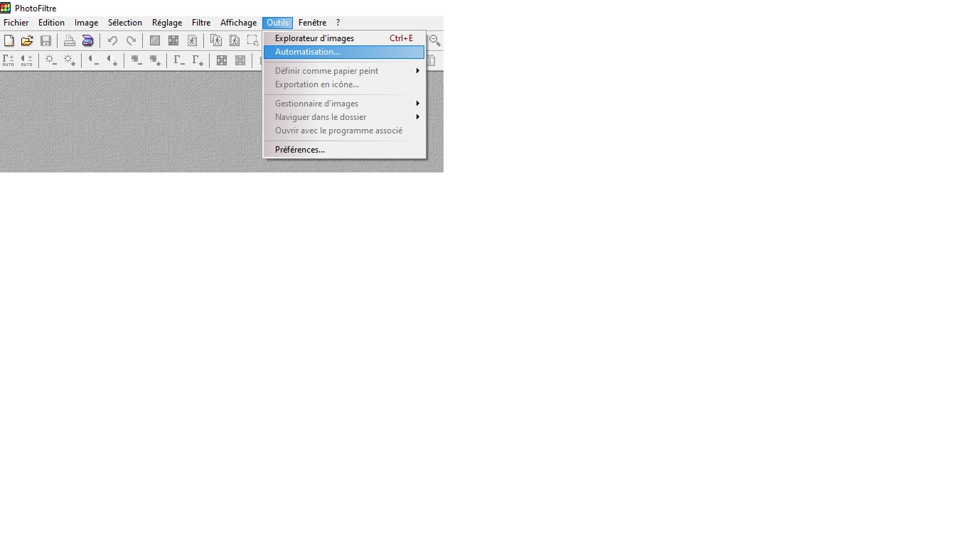

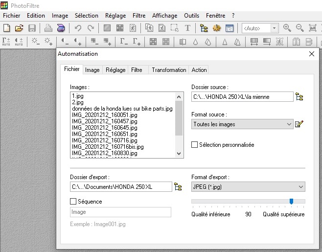

tu peux aussi redimensionner plusieurs images à la fois dans le dossier de ton choix comme expliqué ici par exemple
perso j'utilises photofiltre c'est gratuit
lancer photofiltre/outils/automatisation
choisir le dossier source contenant les images à réduire et celui de destination pour stocker les images réduites.
onglet image saisir 1000X780 par exemple
onglet action ok
onglet action ok
