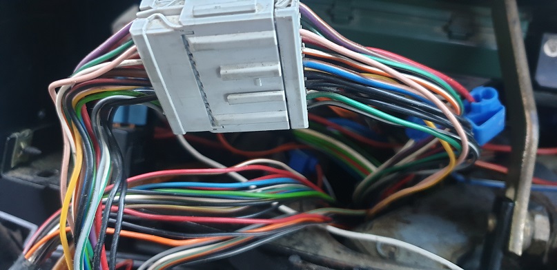

re salut
voila le connecteur de mon bloc compteur
j'ai bien un fil fin, gris qui se repique sur des noir... sinon j'ai un gris et noir
