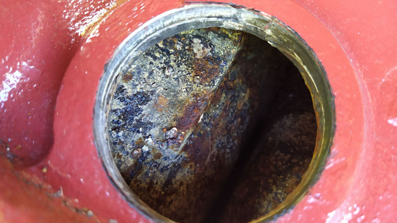

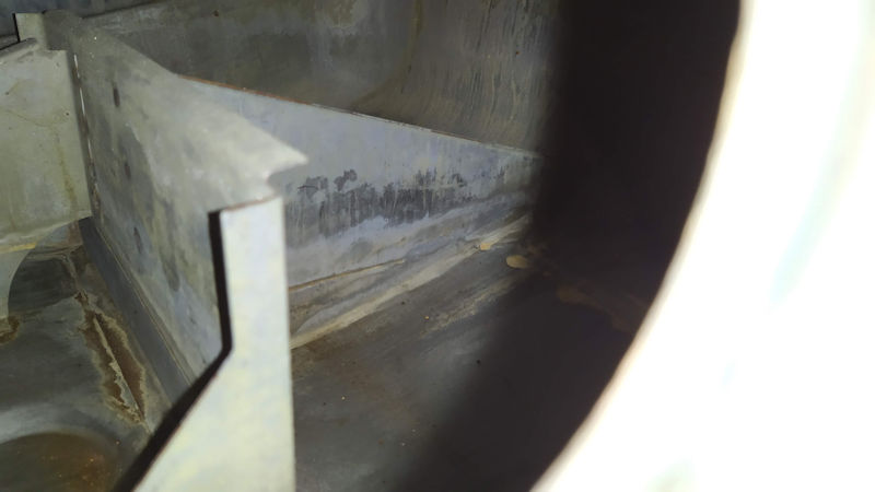

Oui, je connais, j'ai fait ça sur un réservoir avec ce kit (Combi WV T2 1968). Résultat époustouflant.restom c'est 3 produits, 1 décapant/dégraissant, 1 dérouillant, une résine protectrice 55 balles pour un réservoir 5 à 15 L
C'est passé de ça : à ça : et l'extérieur à eu aussi droit à sa rénovation : J'ai juste suivi le protocole donné avec le kit.

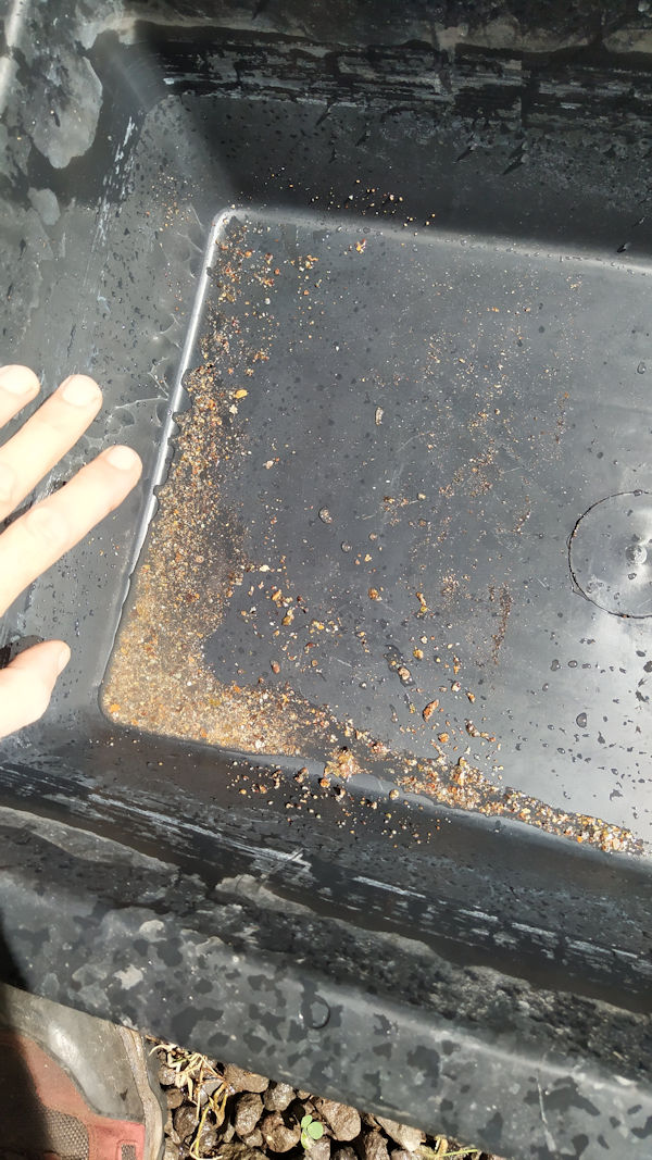

Un bon trempage/rinçage avec de l'eau mélangée avec du bicarbonate de soude fonctionne bien. Avec de la lessive de soude, ça marche bien aussi. Rinçage à l'eau claire ensuite.Le problème c'est l'oxydation pendant le séchage aprés le dérouillage ou alors, la résine accepte qu'il reste un peu de dérouillant et on peut se contenter de vider sans sécher...
