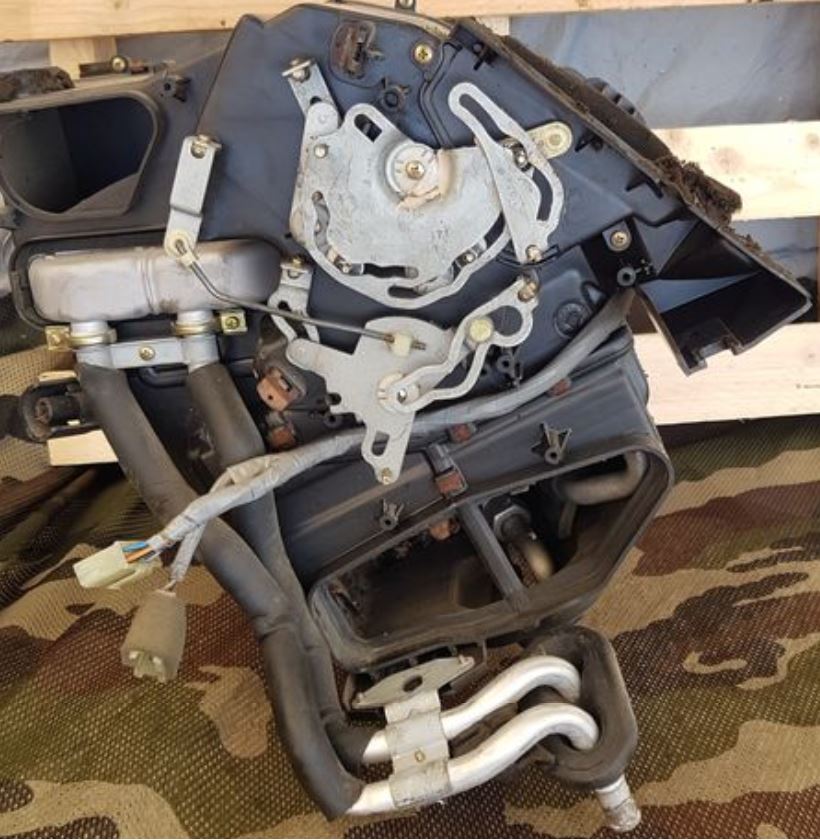

Qui a déjà remplacé son radiateur de chauffage sur un Disco 300 TDI ?
Le mien fuit et je dois le remplacer ; toutefois le sertissage d'étanchéité (bien visible en haut à gauche sur la photo) n'est pas documenté sur la FAQ
Merci pour vos retours
