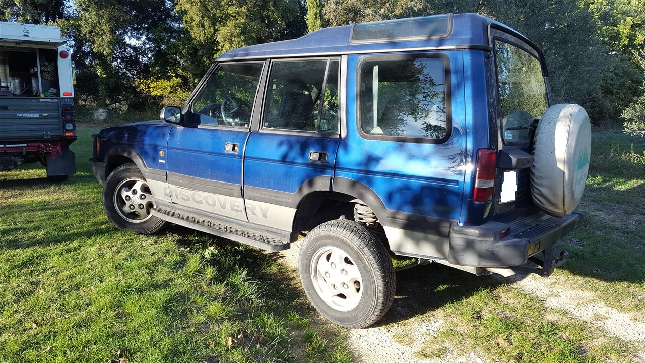

Bonjour ,aujourd'hui en roulant pépère j'ai remarqué que le compte tour monté tout seul ,pas bien haut environ 1200 tr/mn au lieu des 900 tr/mn ,par contre 1 fois le voyant tcheck engine s'est allumé un instant.
Le 4x4 viens de passer les 200 000 km ,il n'y a pas eu d'entretiens récemment le niveau d'huile comme d'hab.
J'ai lu ici et là que cela pourrait venir des paliers du turbo ,du reniflar du turbo,joint de soupape d'admission,
J'ai regardé dans le capot moteur je n'y ai vu rien de suspect , j'ai regardé les gaz d'échappement rien de suspect,démonter filtre à huile rien vu .
Es ce qu'un diag ODB pourrait me donner la cause de cela , y aurait il une manière de trouver la cause sans trop démonter ?
Je suis sur Saint Nazaire centre ,pas de garage mais garé devant la maison ,pas de mécano attitré ,si vous pouvez m'aider ce serrait sympa .
