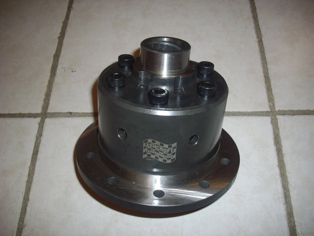

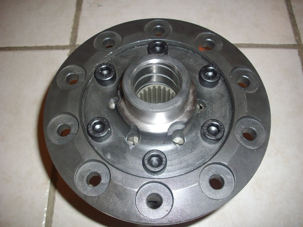

Dans mon 110 HCPU j'ai mis un blocage Ashcroft dans le pont AR (c'est un Wolf) sans modification de l'huile de pont (Huile 80W90. Specs. API GL5 (Réf. LR. Castrol EPX80W90) ; RAS depuis 6 ans (je suis à 2T5 avec une cellule)
Donc idem pour la différentiel avant.
Le boite transfert est lubrifiée par de l'huile de boîte de vitesses 75W-90 GL-4/5 Semi Synthetic.

Le miens (110 HCPU) a été acheté pas cher (argus) à un maçon avec le différentiel de pont AR cassé ; j'ai mi un blocage Ashcroft et depuis RAS.
