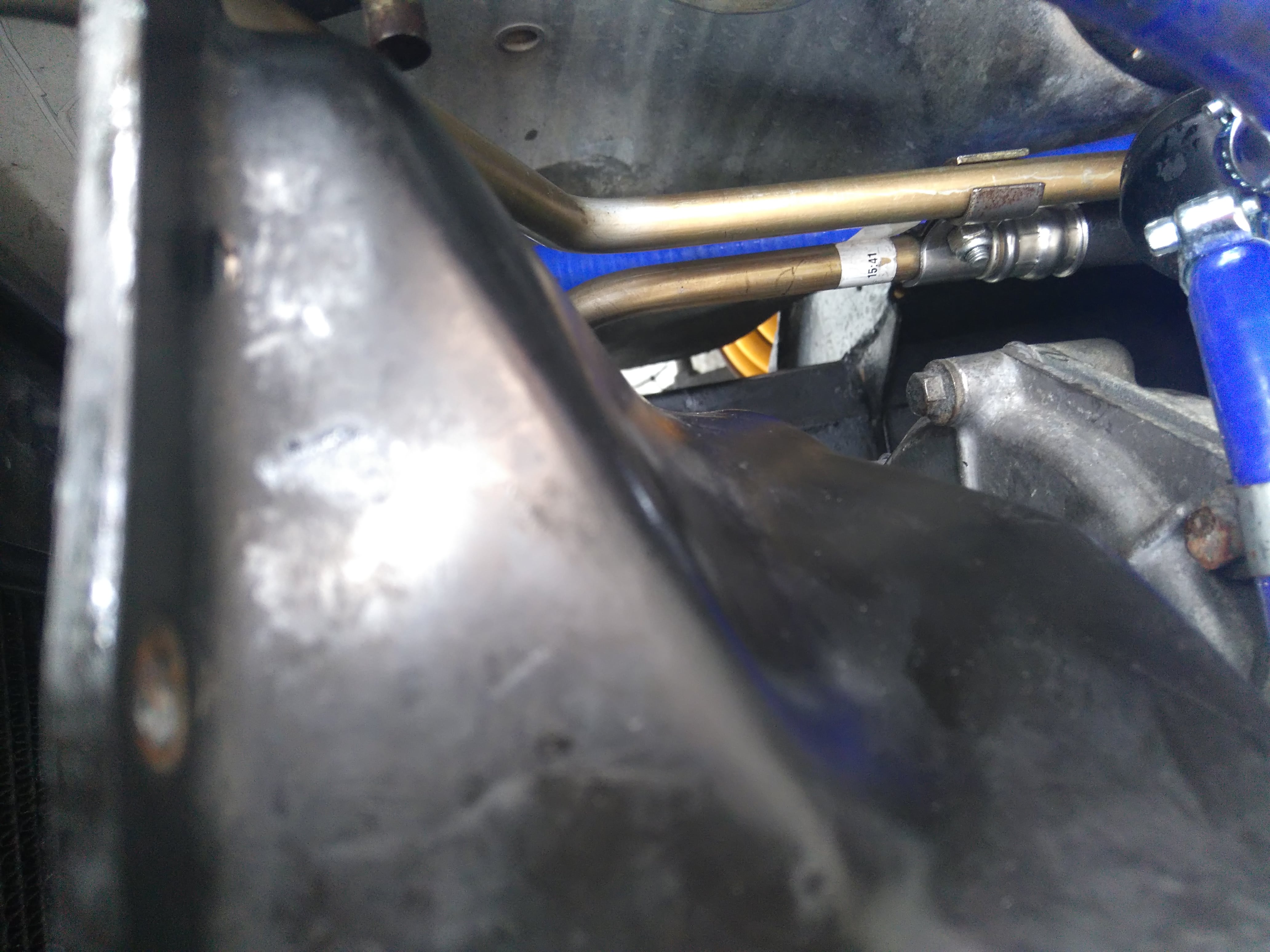

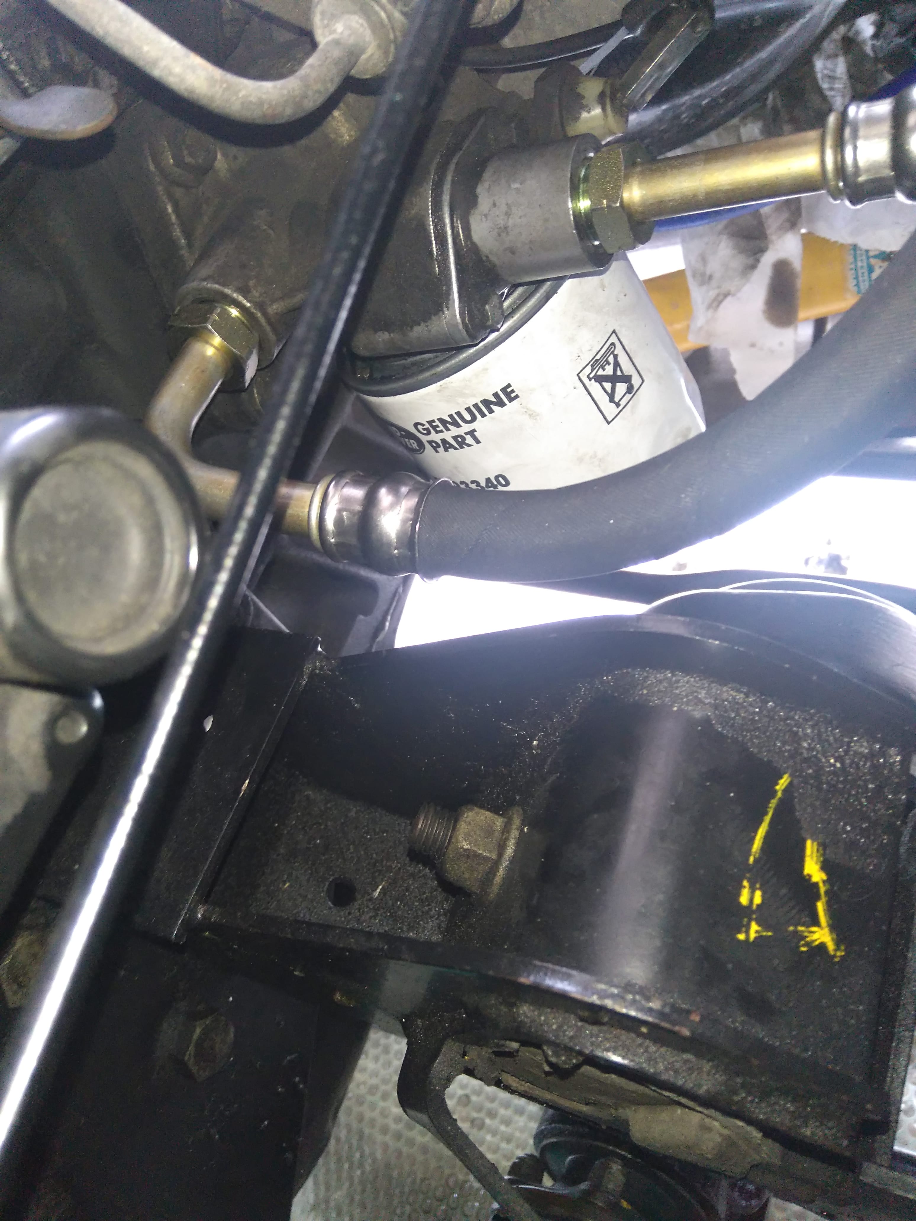

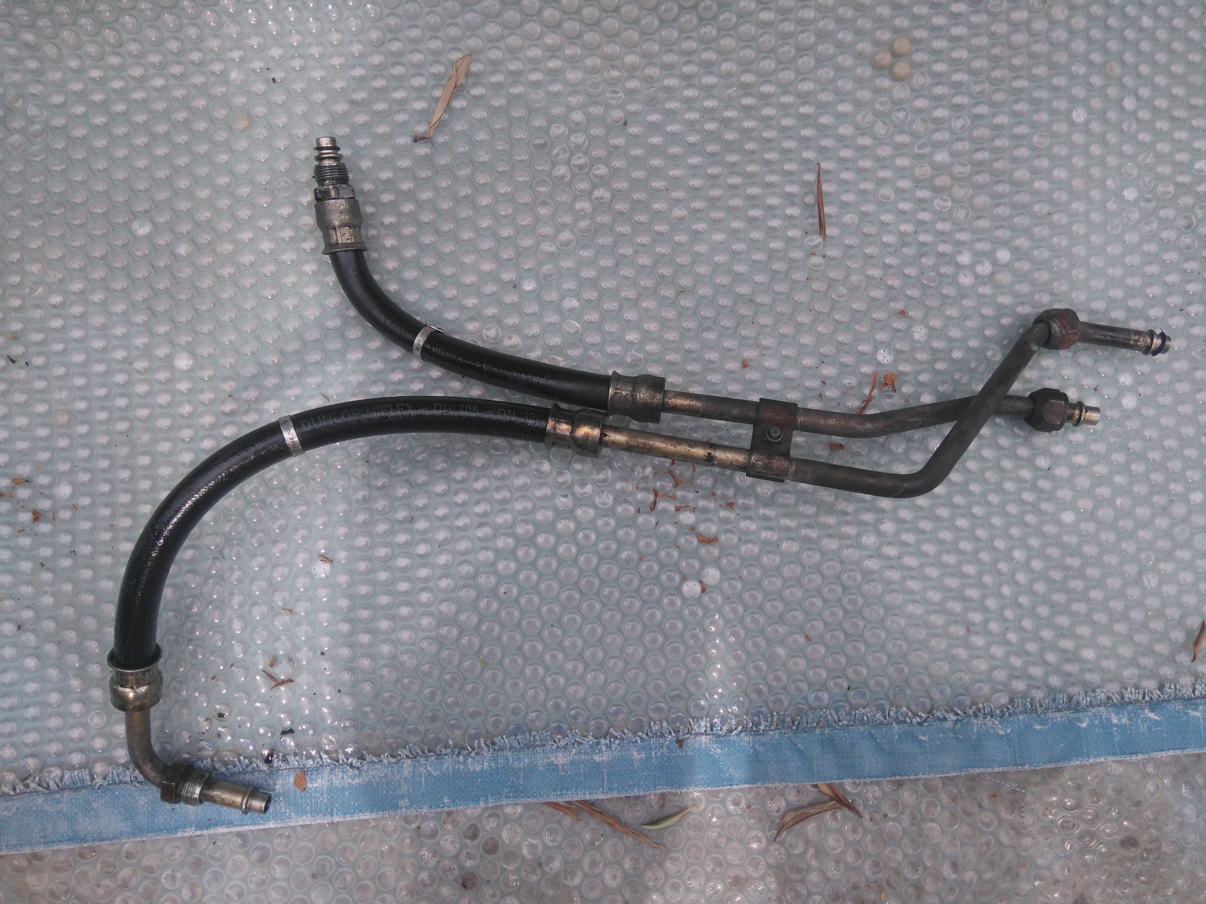

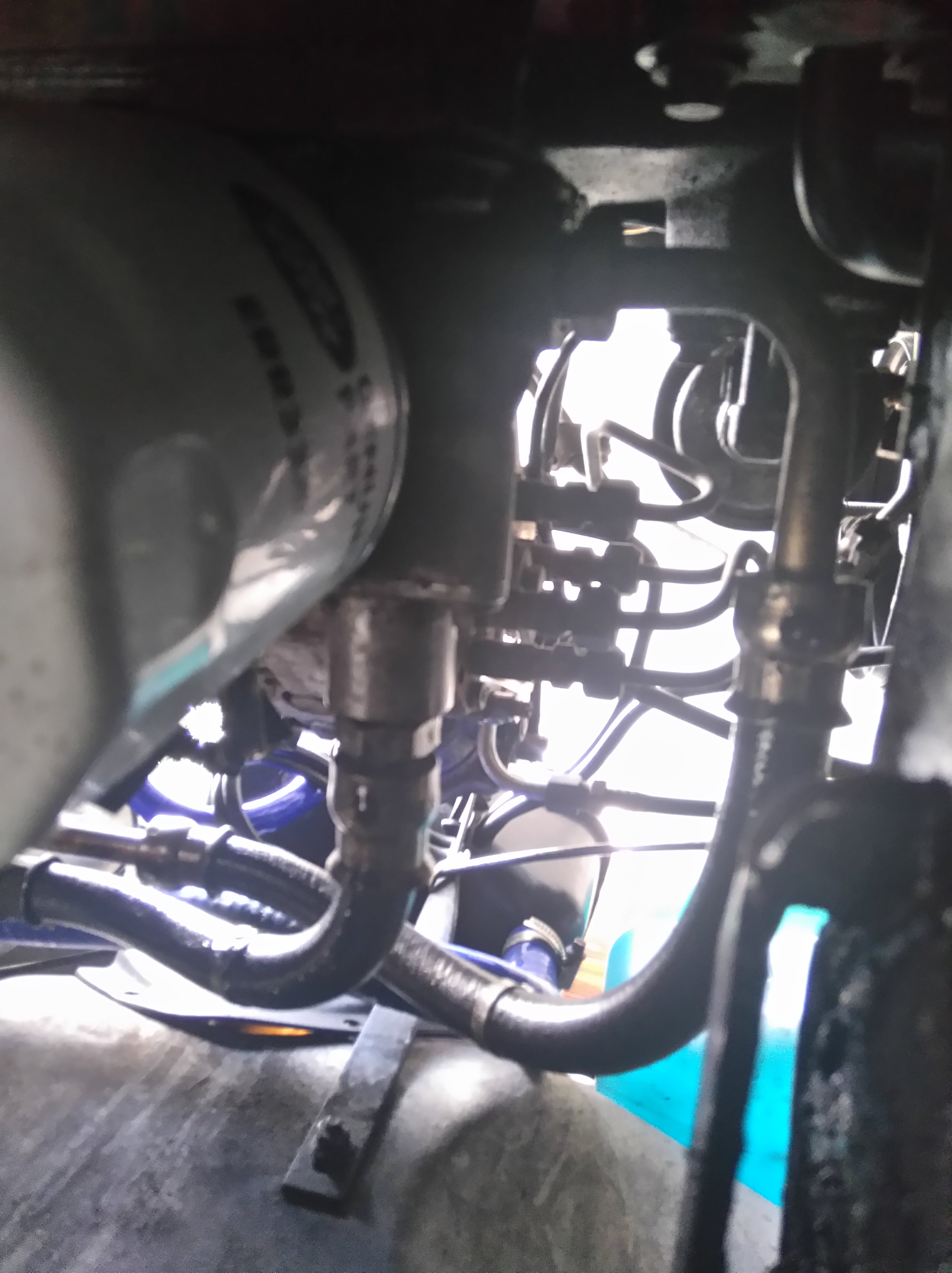

je viens de changer les deux durites de refroidissement d'huile sur Defender 300 Tdi.
Rien de bien compliqué mais un l’accès coté radiateur reste mince sans tout démonter.
Matériel : clef plate de 24 coté radiateur et clef plate de 23 pour le coté moteur (vers le filtre à huile).
Prévoir 1 ou 2 cuvettes afin de recueillir l'huile des durites.
Les pièces :
Procédure :
Dévisser le cache ventilo puis dévisser les deux connections coté radiateur avec la clef de 24.
Ensuite dévisser coté filtre à huile. Astuce ! la durite haute est à dévisser par le haut mais le seconde par le bas en dessous de la voiture c'est plus facile.
ensuite sortir par le bas l'ensemble retenu par un "type de serre joint" à remettre sur les nouvelles.
Remonter en sens inverse.
Voici les photos :
Bon courage.
Chris

Merci pour le partage.
Sur tes vielles durites (Old), il y a 2 petits joints toriques, était-ils fournis avec les durites neuves ? Où sont les 2 joints manquant ? Tu ne les as pas oublié de dans ?
Pas toujours évident à voir, bon en même temps si cela ne fuit pas, ce n'est pas bien grave. Avec les joints en place, spécifique au 300 ce système de joint, sur les 200 et avant, c'était des raccords olives sans joint. A+
