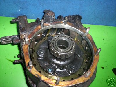

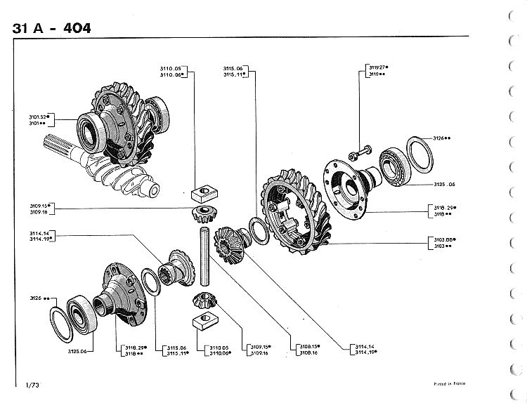

Je ne sais plus dans quelle revue j'avais vu qu'un gars en avait fabriqué un a partir d'un pont de 404 peugeot.Pont à vis sans fin comme chacun sait.
Et pourtant l'interet de cette vis pour un pont est que justement elle etait reversible non ?

Je comprends bien, mais justement la ruse du pont de 404 c'est qu'il est reversiblen, les roues arrieres ne bloquent pas des que tu leves le pied

Re: Re:
Tout dépend de l'angle d'hélice de l'engrenage. Ce n'est que au-dessus d'un certain angle que cela devient non réversible.fa a écrit : Je comprends bien, mais justement la ruse du pont de 404 c'est qu'il est reversiblen, les roues arrieres ne bloquent pas des que tu leves le pied
