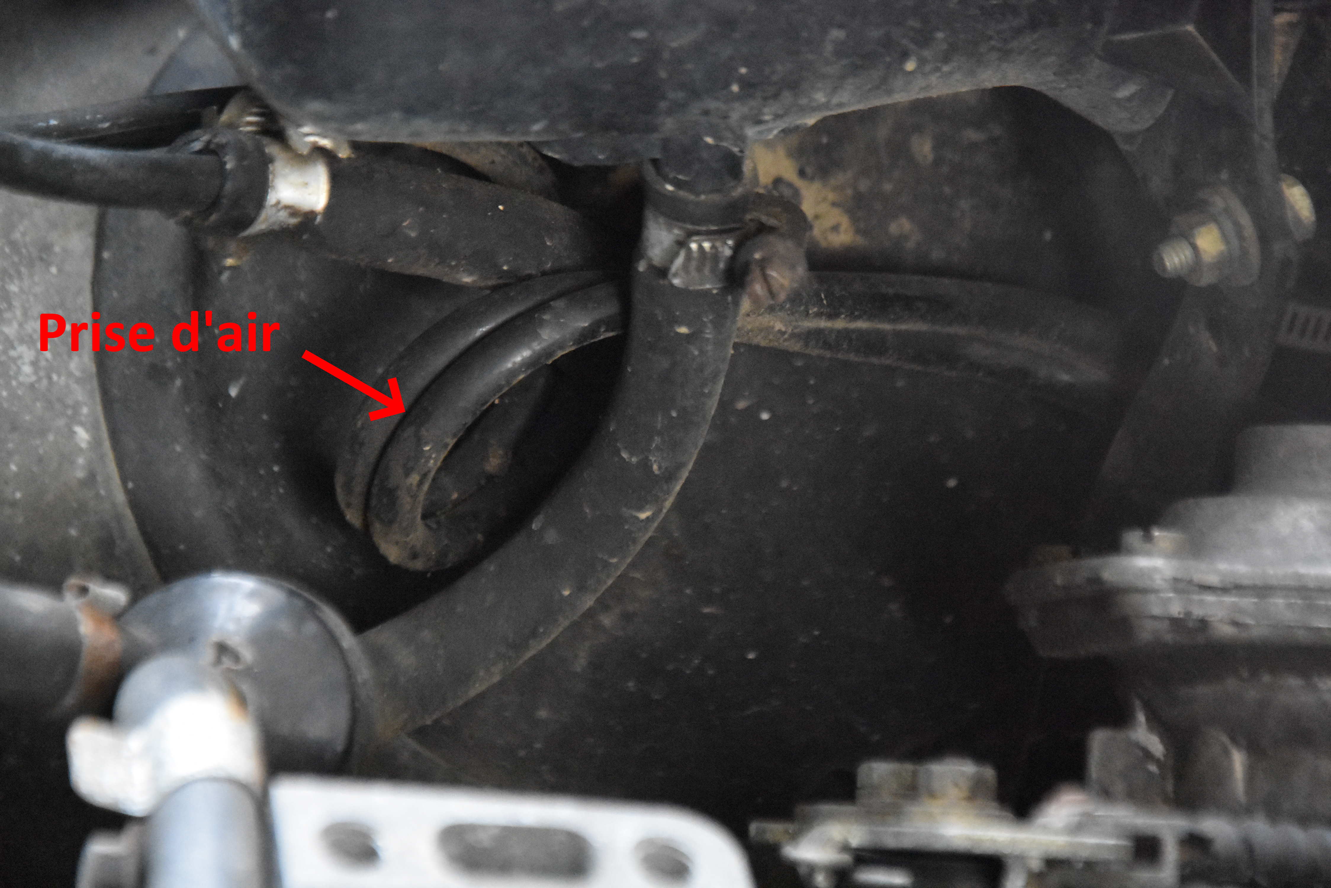

Je ne sais plus si sur le 200 il y a la boucle avec les deux tubes de GO. Car sur les 300 avec l'age il y a une petite prise d'air qui se créée a ce niveau là sur la soudure unissant les deux tubes.

LOLO la boucle des tuyaux de gasoil se situe ou avant la pompe de gavage, après le filtre gasoil ?

Spart62 a écrit : 13/02/2021 22:31 LOLO la boucle des tuyaux de gasoil se situe ou avant la pompe de gavage, après le filtre gasoil ?
Sur un 300, elle va et elle revient du filtre, elle se situe sous le vase d’expansion :

Je viens de vérifier je n'ai pas de tuyaux de gasoil qui se dédouble
