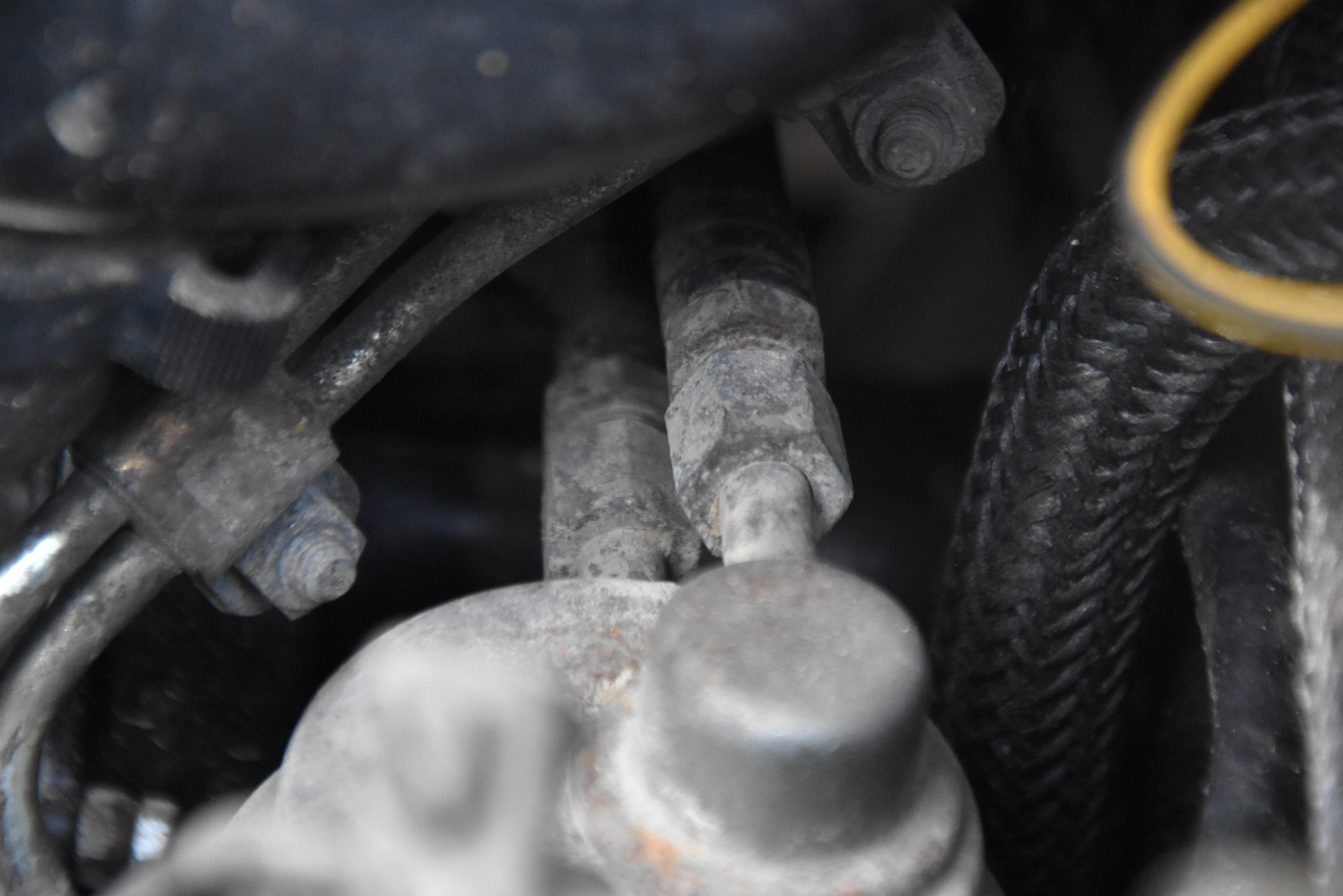

Sur un 300 ce sont des tubes lisses en sortie, d'origine il y a un écrou, qui sert une olive en laiton rapporté.
Lorsqu'on change la pompe sur un 300, il faut absolument acheter ces petites olives avec, car les anciennes, une fois quelles ont été serré sur le tuyau, il est extrêmement difficile, voir impossible a récupérer et ou a réutiliser car leur diamètre a été retreint avec le serrage et elles sont incrustées dans le tube. Et comme il faut récupérer l'écrou qui est derrière, pas le choix de massacrer l'olive 9 fois sur 10 pour le sortir.
