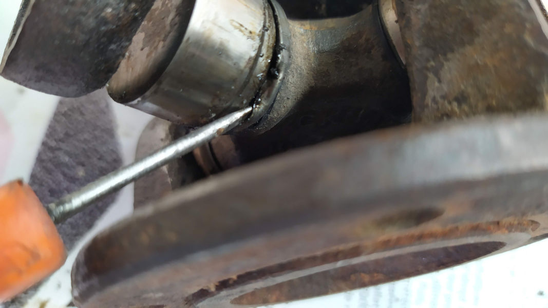

Le croisillon avant nécessite une inspection, points durs et sans doute jamais graissé comme en témoigne la poussière dans le trou taraudé pour monter le graisseur.
Dépose des 4 anneaux élastiques de retenu des coquilles.
Surprise N°1, j'ai un modèle avec trois anneaux moi...
Dépose à la presse des coquilles.
C'est rempli de cambouis bien vieux.
La petite coupelle qui protège le joint est déformé. (Mauvais montage ?)
Le petit joint V-ring derrière la coupelle est lui aussi en piteuse état.
Surpise n°2, pour la dépose du croisillon de la platine, celui-ci vient en buté avant de pouvoir chasser complétement la coquille. :|
Je me dis qu'avec un peu de chance, ça va mieux sortir de l'autre côté.
Mauvaise idée, la coquille devait être bien grippé dans la platine et a cassé plutôt que de s'extraire. Pas grave, je change le croisillon. Enfin, c'es ce que je pense encore à ce moment...
Après plusieurs tentatives dans un sens puis dans l'autre, la casse de la deuxième coquille, retirer les aiguilles une par une, ...
J'arrive à extraire tout le monde sauf que la coquille brisée a ruiné sa portée dans la platine. :sm4:
La platine seule est en vente chez mon dealer préféré, je ne m'en sors pas si mal.
Je dois déposer un autre croisillon sur l'autre arbre de transmission pour la même raison, points durs dans sa rotation. Malgré un graissage insistant à la pompe, les points durs subsistent.
J'espère que ça se passera mieux.
