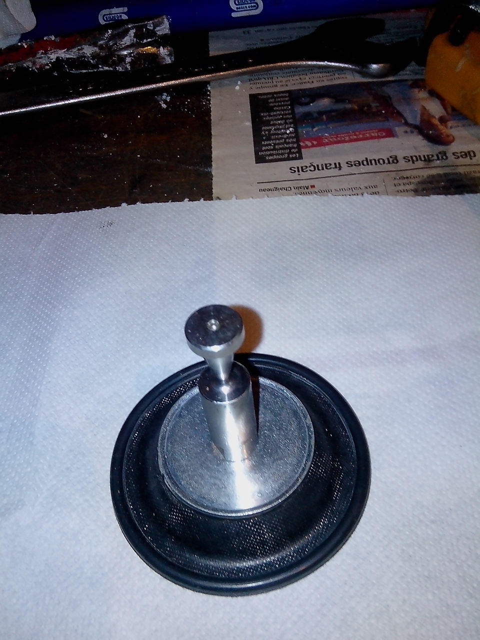

j'ai un modèle avec le cône "axial" et effectivement, ça ne sert à rien de tourner la membrane car il n'y a pas d'excentration.
le cône n'est pas excentré sur ce modèle

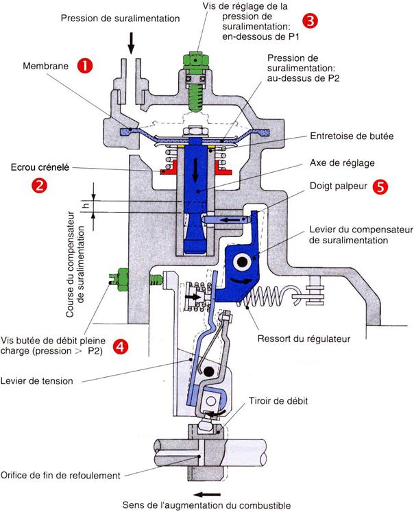

pour mémoire un petit schéma de la LDA de la VE qui montre bien l'action du cône sur le doigt palpeur

Visser à fond puis desserrer deux tours pour l'écrou crénelé et pour le cône, repérer la position la plus éloigner puis la plus proche du doigt palpeur, et le placer au milieu. Sinon, il y a un réglage proposé à la première page du thème.

Doit-on retirer la bague blanche du cône ?
Defender 90 300tdi de 1998.
Re: Optimisation pompe à injection Bosch VE
FTN a écrit :Petite question :
Oui, tu peux, c'est l'entretoise de butée.

Je cherche à faire la démarche inverse. En effet, ma pompe a été rorysé par un mécano pour me faire un petit cadeau il y plusieurs années. Et maintenant j’en ai marre d’enfumer tout le monde dès que j’appuie sur l’accélérateur un peu fort.
N’ayant aucun repère, j’ai démonté le couvercle et trouvé les 2 marques du doigt palpeur sur le cône. Là c’est simple.
Malheureusement aucune indication sur le nombre de tour de l’écrou crénelé.
Avez-vous un repère ou un truc pour me permettre de retrouver la position initiale de cet écrou ?
Peut-être la cote du filetage au-dessus de l’écrou ?

- Pour l'huile : La membrane du compensateur est actionnée par la pression de suralimentation qui vient du turbo, qui lui-même reçoit des vapeurs d'huile du reniflard moteur. Comme la plupart des utilisateurs, tu nettoies ce reniflard (ERR1471) à l'essence à chaque vidange en pensant que cela suffit... Mais non. Au bout (long) d'un moment, il ne fonctionne plus aussi bien et il vaut mieux le remplacer. Ce que j'ai fait (ça coute une dizaine d'euros) quand j'ai vu l'huile accumulée dans le fond de l'intercooler.
- Pour l'écrou : Une fois le plongeur remis à son angle d'origine, tu peux remonter l'écrou de 1/2 tour en 1/2 tour (en général on descend d'un tour pour le "Rory"), jusqu'à ce que tu ne puisses plus monter une côte en 4ème. Tu seras au réglage usine. :lol:
Pour la petite histoire, j'avais l'habitude de remettre les réglages usine juste avant de passer au CT. Un jour, je leur ai dit que j'aimerais bien savoir si c'était vraiment pénalisant à l'opacité et j'ai remis 1 tour d'écrou / 45° au cône, puis on a refait la mesure. Elle était meilleure ! :wink:
