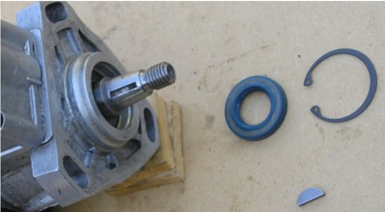

C'est une pompe Lucas CAV type DPS que tu as sur le TD.
Le spi que tu dois changer, c'est bien celui là ? Donc c'est un peu difficile à changer, il faut sortir la poulie le clips et la clavette pour pouvoir extraire le joint spi.
Donc, démonter la courroie de distribution, voir sortir la pompe... Bref un long boulot pour un petit joint.

Oui c'est bien le joint spi comme montre LOLO.

A mon avis si ce joint fuit, vue l'âge de la pompe, il y a de fortes chances que d'autres joints ce mettent également à fuir, donc oui, mettre ta pompe chez un dieseliste pour une petite révision ou un contrôle de son étanchéité, n'est pas une option idiote. Car délicate quand même, si tu n'es pas sûr de ton coup.
