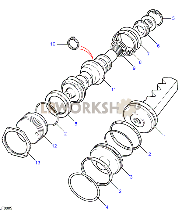

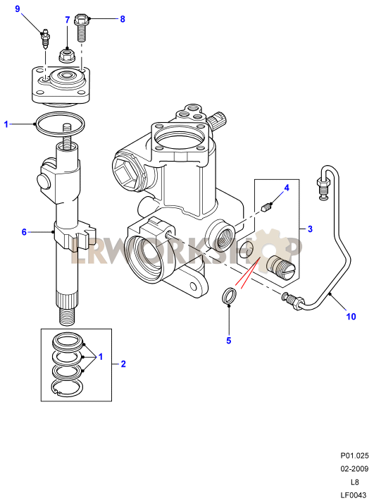

En regardant le diagramme je me demande si l'axe #6 ne risque pas d'être usé également là où il est en contact avec la vis sans fin?
Une usure est elle possible au niveau de la crémaillère de l'assistance? Pour l'instant j'envisage de remplacer la vis sans fin rep 11 ci dessous, ainsi que les joints et roulements. Le véhicule à presque 200.000km.

Merci pour vos réponse, en y réfléchissant mieux c'est plutôt 1/8 de tour qui "flotte" pour la conduite c'est une question d'habitude mais là il faut y remédier.
Le jeu vient bien de l'axe de la vis sans fin car quand quand je fais tourner l'arbre 10 de la vue ci dessous à la main je retrouve mon flottement au volant sans que les roues bougent. Pour la bielle pendante, la mienne à le soufflet HS mais j'en ai une d'avance que je vais refaire avec le kit prévu pour.

la première chose à vérifier, c'est le jeu au point miliueu du boitier, et il est rare ... heu pardon rarissime qu'il y en ait, une fois réglé.
Donc: d'abord trouver le point milieu, puis régler le jeu à zéro.
Ensuite, une fois tous les autres éléments vérifiées comme étant sans jeu, on réassemble de façon à ce que le point milieu corresponde à la position "tout droit" des roues.
Sur un boitier de direction à vis globique, il est parfaitement normal d'avoir du jeu, et ce jeu grandit au fur et à mesure qu'on s'éloigneu du point milieu ... C'est ce qui fait, justement, que même si la vis et l'écrou s'usent, on pourra rattraper le jeu, qui sera de zéro UNIQUEMENT au point milieu.

Ce qui me chagrine c'est que le jeu se trouve sur l'arbre d'entrée, comme si la vis sans fin devait un peu tourner à vide avant d'entrer en contact avec l'axe vertical supportant la bielle pendante.
C'est pour cela que je ne pense pas que ce soit une simple histoire de jeu du boîtier.
L'échange standard semble être de plus en plus la solution adaptée car si l'axe vertical est a remplacer, vu son prix, refaire moi meme le boîtier ne serait plus du tout financièrement intéressant.

Justement: il est normal d'avoir du jeu (beaucoup de jeu) sur un boitier de ce type, si la direction n'est pas au point milieuGabriel a écrit : 11/03/2021 8:43 Ce qui me chagrine c'est que le jeu se trouve sur l'arbre d'entrée, comme si la vis sans fin devait un peu tourner à vide avant d'entrer en contact avec l'axe vertical supportant la bielle pendante.
Re: TD5 boitier DA 4 vis Adwest lightweight
Merci Kebir pour toutes ces explications, je vais profiter du remplacement de la bielle pendante pour faire un réglage du boiter.
