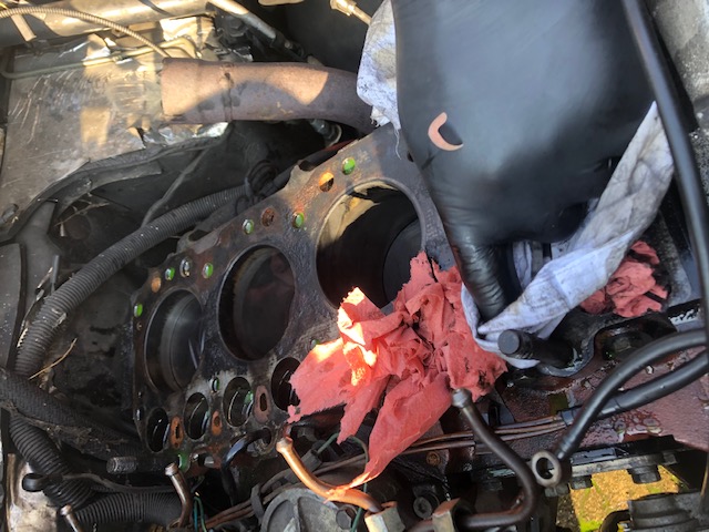

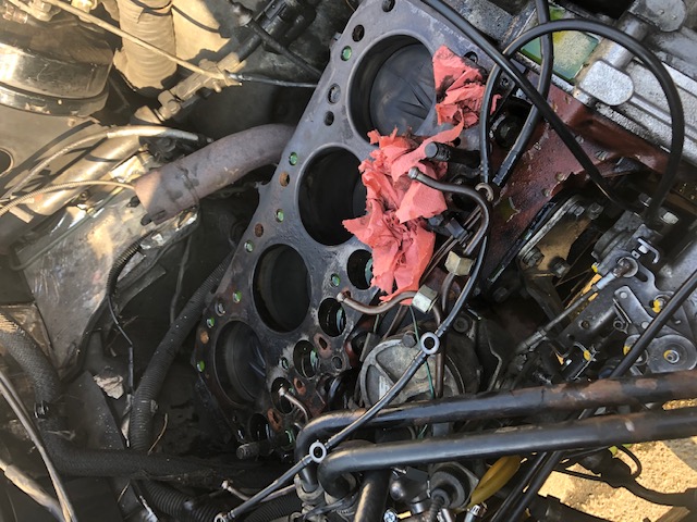

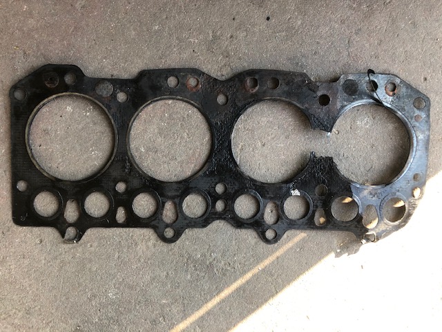

Cette semaine je viens de faire un joint de culasse avec mon Defender 2.5TD de 89 avec 190000 Km et un beau ( je vais essayer de mettre une photo si j' y arrive). Le joint a complètement craqué entre deux cylindres mettant les compressions e ces deux à zéro .
Apres dépose de la culasse , j'ai constaté que les 4 pistons étaient fissurés ainsi que les Chambres de combustion sur la culasse. Vous allez me dire que c'est un classique mais bon cela fait toujours un sensation quand c'est une première.
Beaucoup d'entre vont me dire qu'il changer le moteur et passer sur un 300 DTI, effectivement c'est une solution mais moi je souhaite rester sur une configuration d'origine.
Alors voici que je compte faire pour réparer ce moteur, j'attends vos commentaires et avis sur le sujet.
Déjà faire un épreuve de la culasse et si OK remplacer les Chambres de combustion , joint de queue de soupape et nettoyage des sièges des soupapes.
Ensuite contrôler l'ovalisation de mes cylindres puis remplacer la listes des pièces ci-dessous:

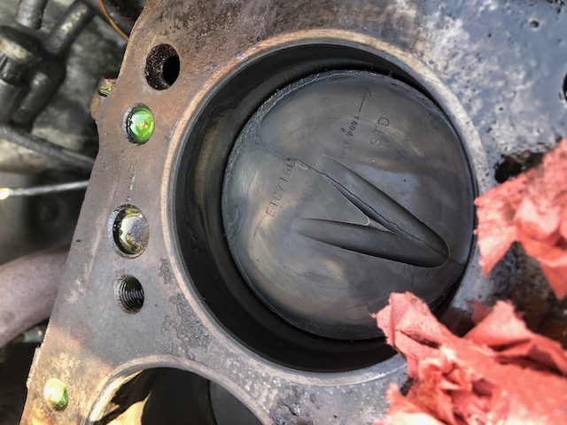

En regardant la première photo, on peut voir qu'une soupape a touché. Donc vois de ce côté là aussi, passe à la loupe l'état des guides de soupape et mesures leur ressort car cela peut être l'une des causes.Au passage change leur joint également.
Un petit rodage très léger à la pâte fine, te donnera aussi une idée de l'état des portées.
NB: Peux tu nous mettre des photos des autres pistons, et de la culasse côté chambre de combustion.
NBB: Ton moteur n'aurait-il pas eu un début d'emballement à l'huile ?

Par contre effectivement il y a une marque sur le piston, et ta remarque est judicieuse, je vais demander de faire un contrôle poussé sur cette partie et le rodage et le remplacement des joints étaient prevus.
Coté moteur je n'ai jamais eu d'emballement d'huile en tout cas depuis que je le possède mais je ne rein exclure car je ne connais pas parfaitement le passif du moteur. C'est un Def pompier donc normalement il a été bien entretenu.

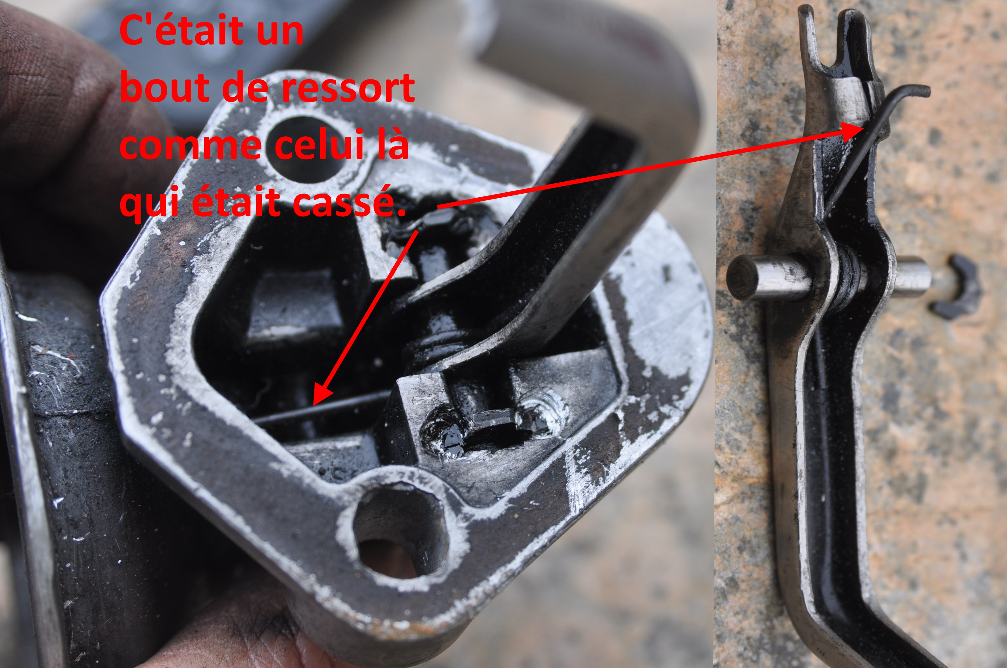

Ze Fifi a écrit : 16/03/2021 10:42 Par contre LØLØ tu n'as pas fini le topic, quid de la baisse de pression au bout de cinq ans (c'est peu :( )
Le Moteur fonctionne toujours depuis, un long voyage chaque été et des petites ballades bivouac le reste de l'année, RAS encore aujourd'hui.
et les questions restées en suspend (genre bouchon de clapet décalé de 90°
Ça, en fin limier Kebir l'a bien flairé, car j'ai extraits les photos sur deux interventions différentes, l'une sur un 300 de range d'un copain et l'autre sur mon 300 de def. Donc, il y avait bien deux moteurs qui m'ont servi pour ce quiz, c'était un des indices :roll: . Comme c'était l'une des réponses attendu à la question 1) bien sur que j'ai noyé le poisson quand Kebir en a parlé :mrgreen:
ou l'objet mystère)
Oui, ça c'était intéressant effectivement, mais comme le quiz n'a pas eu un franc succès, ben cela c'est éteint avant que l'on ait pu développé. En faite, s'était un bout du ressort de rappel du levier de pompe d’amorçage, qui s'était cassé, quelques années au paravent (question 2)
As tu dû réintervenir sur ce travail ou alors il y avait un autre soucis ailleurs sur ce moteur?
Non, je n'ai pas eu a changer la pompe à huile, qui est une opération lourde sur un 300, car derrière le carter de distribution. Peut-être a la prochaine distribution, quand mes soucis de maison se seront un peu estompés.
Une question en passant, dans ton sujet tu retires tous les paliers simultanément qu'est ce qui tient le vilebrequin en place? D'un coté il y a la queue de boite et de l'autre c'est la courroie de distribution et celle pour les accessoires?
Le carter de distribution, dans lequel il y a la pompe à huile pompe à huile, qui entrainé directement par le vilebrequin. Bizarrement, c'est le seul demie coussinet que je n'ai pas changé, je n'ai pas réussi à le faire tourner pour qu'il revienne vers le dessous ( question 4). Je n'avais pas trop insisté, car les demis paliers hauts, n'étaient pratiquement pas usés, car ce n'est pas eux qui encaissent les gros efforts.

Comme vous pouvez le voir sur la photo, la référence de mes pistons sont "ETC7160", impossible de retrouver cette référence chez les vendeurs.
Les pistons a la cote standard ont la référence "ETC 8676", avez vous une explication ?
Pour le contrôle de l'ovalisation, savez vous la cote d'origine des cylindres ? et a partir de quand il faut passer sur un réalésage pour ou la mise en place d'une chemise. Dans le manuel j'ai trouve une coté des cylindres d'origine de 90,47 mm avec un jeu toléré au niveau des pistons de 0,025mm - 0,05mm.
Etes vous Ok avec cela. ?
