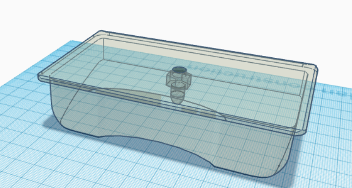

Pour répondre à la question de quoi à la place, je regarde pour faire un support imprimé en 3D intégrant 1 ou plusieurs pas de vis, pour recevoir pas exemple une boule RAM pour porter un GPS, Tel, tablette ou autres accessoires. Reste à voir comment tiendra le tableau de bord.
c'est une idée que j'ai en tete depuis tres longtemps, mais je me lance seulement maintenant dans l'impression 3D
Partatagerais tu tes plans ou cote de la piece a réaliser?
