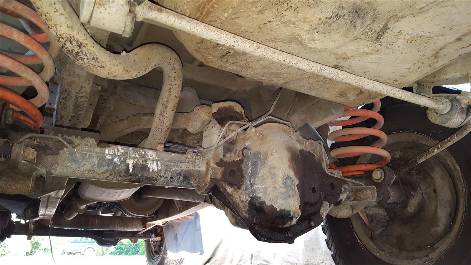

Oui et avec une photo on pourrait voir les anomalies potentielles :idea:
Exemple de très grosse anomalie (défaut majeur au CT) sur ce 110 D de 1988 ; pour ce faire une idée de l'expertise qu'il y a ici :

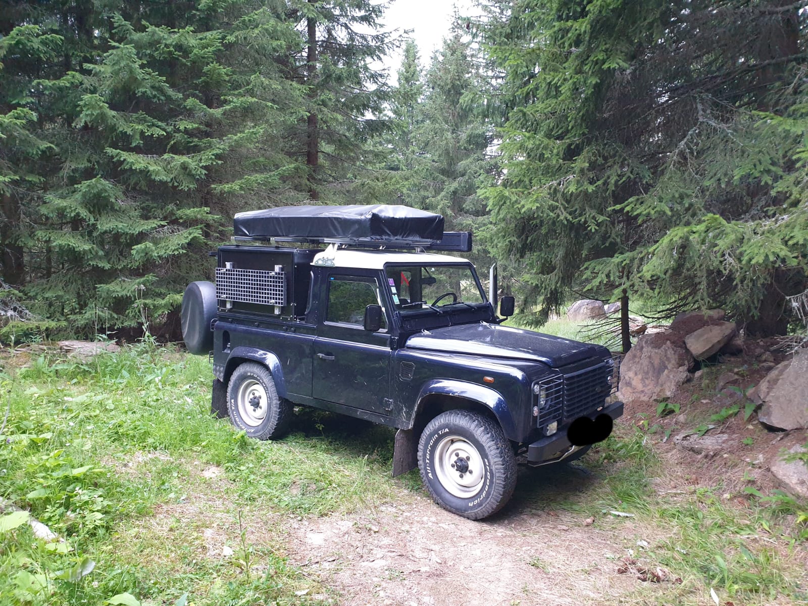

C est assez flagrant sur cette photo
Messages : 880
Re: Cales + 5cm et claquements arrière
Joli véhicule :sm28: avec effectivement l'arrière qui parait bas :?

Robintahiti a écrit : 16/04/2021 18:12 J'étais obligé de mettre ces cales, car malgré les ressorts HD neufs, l'arrière était bien trop bas.
Ma première réaction quand je vois la photo :
Mais qu'est-ce que tu as comme poids sur l'arrière et quelle est sa répartition ?
Le terrain n'est-il pas un peu en pente créant un début de croisement de pont ?

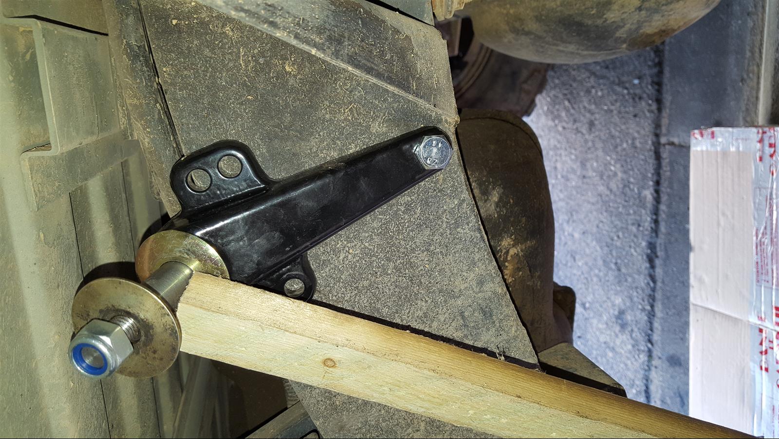

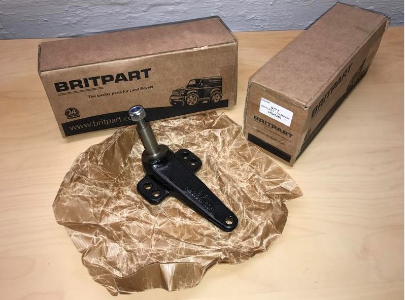

Oui mais il y a un doute sur les filetages :
Pour avoir doublé mes amortisseurs et aussi remplacé des supports HS j'en avait acheté a différentes sources :
- Allmake non peint mais filetage M112 1,75 de finition très sérieuse et proposés en pièces d'origine,
- Shitpart peint aspect aléatoire de la surface brute et filetage M112 1,50 avec écrou nylstop fourni (pour pas faire l'erreur de mettre un écrou LR ?).
Les Shitpart avec la référence LR041260 probablement en acier à ferrer les ânes chinois et certainement élaborés avec une presse de forge qui a la "tremblante" :
Il m'en reste deux neufs que je n'ose pas monter ni d'ailleurs mettre à la poubelle :mrgreen:
Les Allmake plus sérieux ont été peints et montés sur mon DEF 110 HCPU lors du doublage de mes amortos AR :
On y notera l'absence de marquage (comme ceux d'origine) contrairement au Shitparts...
