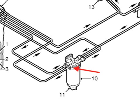

Un moyen facile de savoir si les joints d'injecteurs sont HS :
une durite transparente sur le retour de purge du filtre ( sortie arrière du filtre, côté châssis), on effectue une purge (contact + 5 coups d'accélérateur à fond).
La durite doit se remplir de bulles puis de gasoil.
Ensuite démarrer le moteur. Si les joints d'embase d'injecteurs sont HS, au bout de qques secondes (voire minutes) la durite se remplit de bulles d'air.
Les joints se changent assez facilement, vu le prix d'un injecteur, il vaut mieux acheter l'extracteur qui va bien.
Si ça ne te sert pas (à espérer), ça pourra servir à d'autres, et éviter de changer une pompe qui hurle parce qu'elle aspire de l'air!
j'arrive un peu tard. Si la pompe est réellement HS ou bouchée, le pb doit être résolu.
Comme beaucoup de possesseur de TD5 j'ai eu une panne d'alimentation. Donc changement de pompe, ça redémarre ok (moyennant €€€ chez le garagiste).
Mais ce n'était pas la cause de la panne, qui est réapparue qques jours après.

Re: TD5 démarre TRÈS mal
Intéressant
Je vais faire cette manip avec un tuyau transparent.
Mais ce probleme de joint d'injecter peut expliquer un désamorçage
Mais peut il expliquer la quantité effarante de saloperie dans le réservoir et dans la crépine de la pompe?

en fait, après réflexion, je crois que si :The Pater a écrit : 28/04/2021 9:12Non.françois ROLAND a écrit : 28/04/2021 7:35 Mais peut il expliquer la quantité effarante de saloperie dans le réservoir et dans la crépine de la pompe?
Le type de "saloperie" te donneras un indice de la cause du problème.
les bulles ne sont pas des bulles d'air, mais des bulles de gaz d'échappement, donc chargées de suie
cela peut expliquer la couleur (noire) du gasoil
et également ce depot.
je vais donc m'empresser de changer ces joints.
est ce que quelq'un a plus d'information? ref du joint, sa position dans l'injecteur, des infos sur l'outils pour extraire le joint, faut il démonter l'injecteur après sa dépose pour remplacer le joint?
merci pour vos lumières

Intéressant ça !pascal_49 a écrit : 27/04/2021 21:46 Bonjour,
Sur le dessin du manuel d'atelier, la durit de mise a l'air est a l’arrière mais coté caisse
t'as pas des photos de ce montage ?

comme j'avais commandé les clapets également, et q'ils sont livré avec le raccord male, et que, par mauvaise manip, j'ai cassé un raccord (coté pompe) d'une durite lors du remontage, j'ai été obligé de recommander cette durite
Je vais donc utiliser le raccord femelle de cette durite et le raccord male pour intercaler un bout de tuyau transparent ente les µ2 et faire cette "durite de test"
