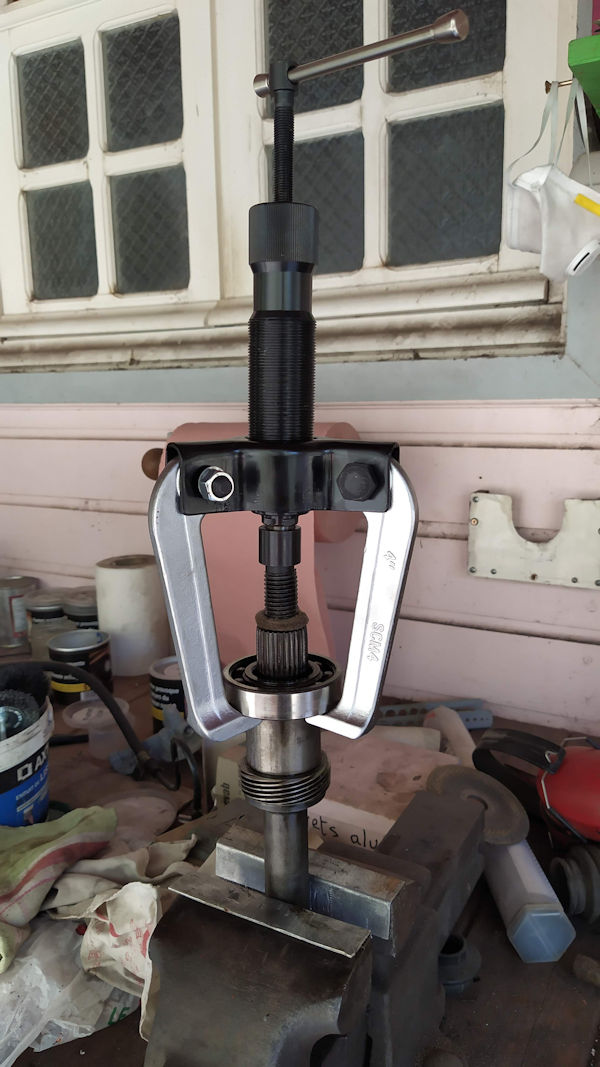

J'ai essayé pas mal d'arraches roulements à deux et trois griffes.
J'ai toujours constaté le même problème. Dès qu'il faut forcer un peu (roulement récalcitrant à venir), l'effort que l'on met sur la clé de serrage de la vis principale a tendance à mettre l'extracteur de travers. De plus, on perd pas mal d'énergie dans les frottements entre la vis principale et le trou taraudé de l'extracteur. La pointe de la vis peut endommager le bout d'arbre.
Je viens de m'offrir un extracteur avec une vis hydraulique. Ça change tout.
Avantages :

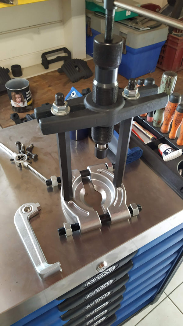

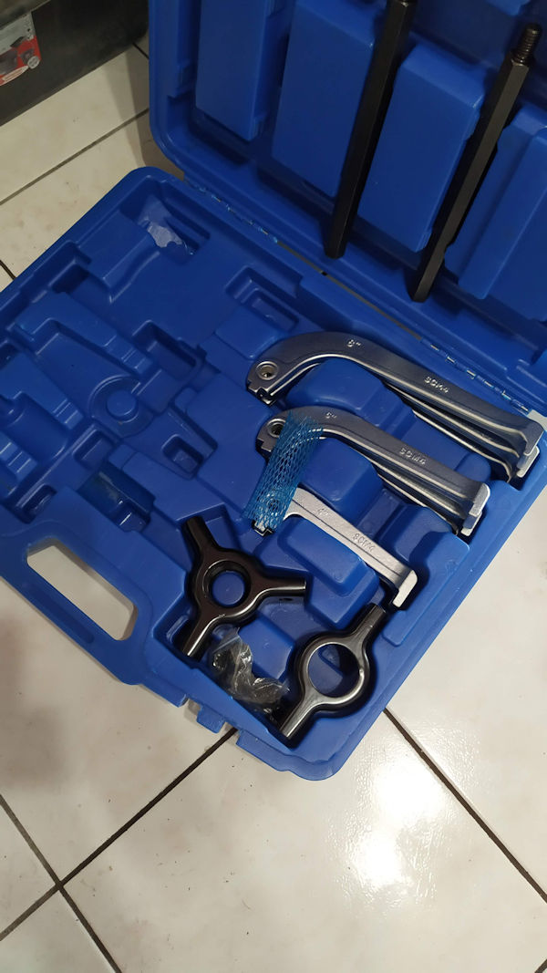

  • Configuration décolleur ou deux griffes ou trois griffes au choix.
  • Ça travaille parfaitement dans l'axe.
  • La pointe de la vis ne tourne pas et donc reste bien alignée avec l'axe de l'arbre et ne l'endommage pas.
  • L'effort physique à fournir est très faible. (La preuve, la brimbale sur la vis hydraulique ne fait que 10cm)
  • Le décolleur de forte section permet de décoller en partie le roulement simplement en serrant ses deux moitiés.
Ce modèle est annoncé pour une poussée de 10t. De quoi voir venir.
Inconvénients :
  • L'extrémité des griffes est un peu grosse. Mais il me semble assez facile de faire des griffes maisons pour des roulements plus petits ou plus difficile d'accès.
  • Le prix ? 250 €. Ça les vaut mais cela reste une somme pour un outil spécifique.
