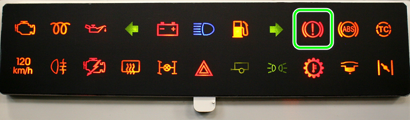

Salut la Communauté,
Donc au final, contacts du bouchon du bocal de liquide de frein à nettoyer. Sur le mien, tout est clipsé et peut se démonter
Et contacteur de frein à main à changer, la languette de cuivre à l'intérieur était cassée et ne faisait plus contact. (ref EEP191L)
Ces 2 contacteurs allument le même voyant au tableau de bord : Merci encore pour vos retours et conseils.
