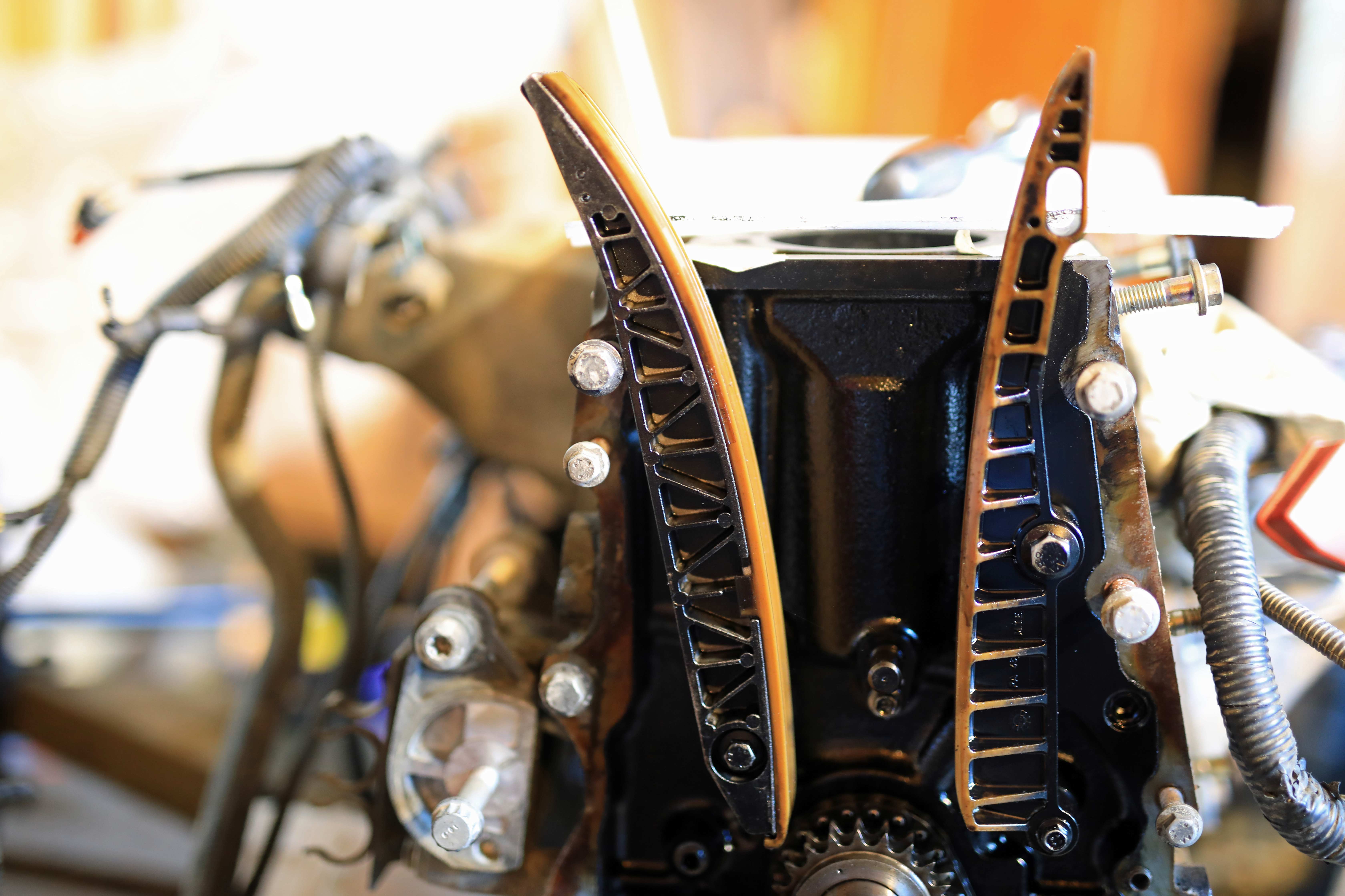

le cercle rouge indique le lieux ou le trait gravé de chaque cylindre doit être pour régler le jeu des injecteurs , info qui n'a rien avoir .
Tout ces photos sont du même moment , rien n'a bougé . volant remonté avec cloche et pige moyen du bord ( non pas les pinoches ) .
pige d'arbre à came placé pour faire jolie , plus précis de placer l'encoche en fond du trou à l'oeil .
aucun problème à caler les repères de chaine TVB RAS
des vue de l'état des soupapes et pistons .

Stagadon,
ainsi, on aura mis un certain temps à démontrer que ceux qui sont intervenus sur ce moteur devraient abandonner d'urgence ne serait-ce que l'idée même de faire de la mécanique... :sm4:
Je ne pensais pas qu'un moteur ainsi déréglé pouvait encore fonctionner, comme quoi on en apprend tous les jours! :roll:
Une dernière chose : peux tu nous faire une photo du profil des cames commandant l'injection? Je voudrais comprendre pourquoi, avec un décalage de presque 20° au moteur, l'injection peut encore fonctionner sans trop de problèmes. Vérifie également que les soupapes qui ont touché sont bien les soupapes d'admission qui, vu l'ampleur et le sens du déphasage, ont probablement « rattrapé » le piston.
Si tel est le cas, l'équipage mobile n'a rien et tu pourrais commencer son remontage ou poursuivre normalement sa révision sans arrière-pensée. Si tu as prévu de changer les poussoirs et si les basculeurs-suiveurs et tout l'arbre à cames sont intacts, à priori, tu peux remonter sans le moindre doute.
Il n'est pas farfelu d'imaginer que si l'arbre à cames à été calé avec plus de 35 degrés d'avance, ça n'a pas dû arranger le fonctionnement du moteur, notamment à haut régime. Je n'ai pas en tête l'épure théorique de la distribution sur un cinq cylindres, mais l'admission ouvrait trop tôt et se refermait de même, ce qui perturbait le remplissage du moteur, alors que l'échappement s'ouvrait prématurément, provoquant une perte de puissance.
Sans compter que la pré-injection était peut-être trop longue à partir d'un certain régime.
A cet égard, si tu ne l'as pas modifié, regarde le réglage de la commande des injecteurs ; je ne pense pas que les toquards qui ont bricolé ce moteur aient eu l'idée d'aller au bout de leur délire, mais une manière de compenser le mauvais réglage de la distribution aurait pu être d'augmenter le jeu aux basculeurs d'injection... :twisted:
Quoi qu'il en soit, tout cela n'a pas contribué à un fonctionnement « rond » du moteur et a peut-être un lien avec les vibrations. Mais évidemment, je n'en sais rien et ne dispose pas des éléments de détail (intégralité des profils des cames et caractéristiques des injecteurs et de leur contrôle-commande) pour le démontrer...
