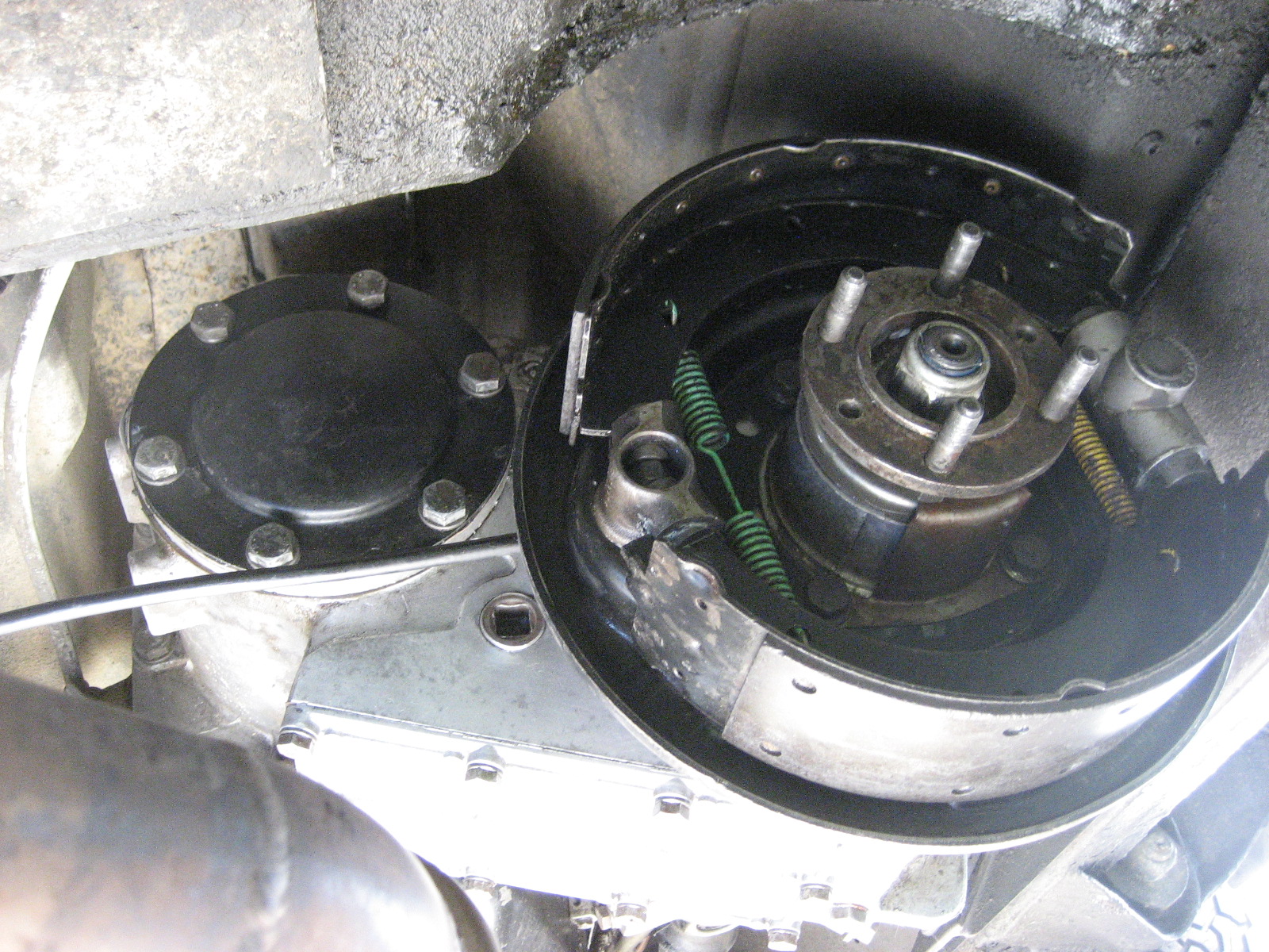

Sur une LT230 ratio 1.222 montée sur la boite d'un Classic , est il possible de sortir le pignon primaire transfert sur le véhicule ?
J'ai un gros doute avec la queue de boite c'est pour cela que je m'adresse à ceux qui l'on déja fait :wink:

Je ne connais pas spécialement le Classic mais si tu as la place pour enlever le couvercle arrière donnant accès à l'arbre d'entrée et de pouvoir dégager le pignon oui c'est faisable. Mais si les cannelures du pignon sont bouffées c'est souvent le cas tu es bon pour déposer la BT.

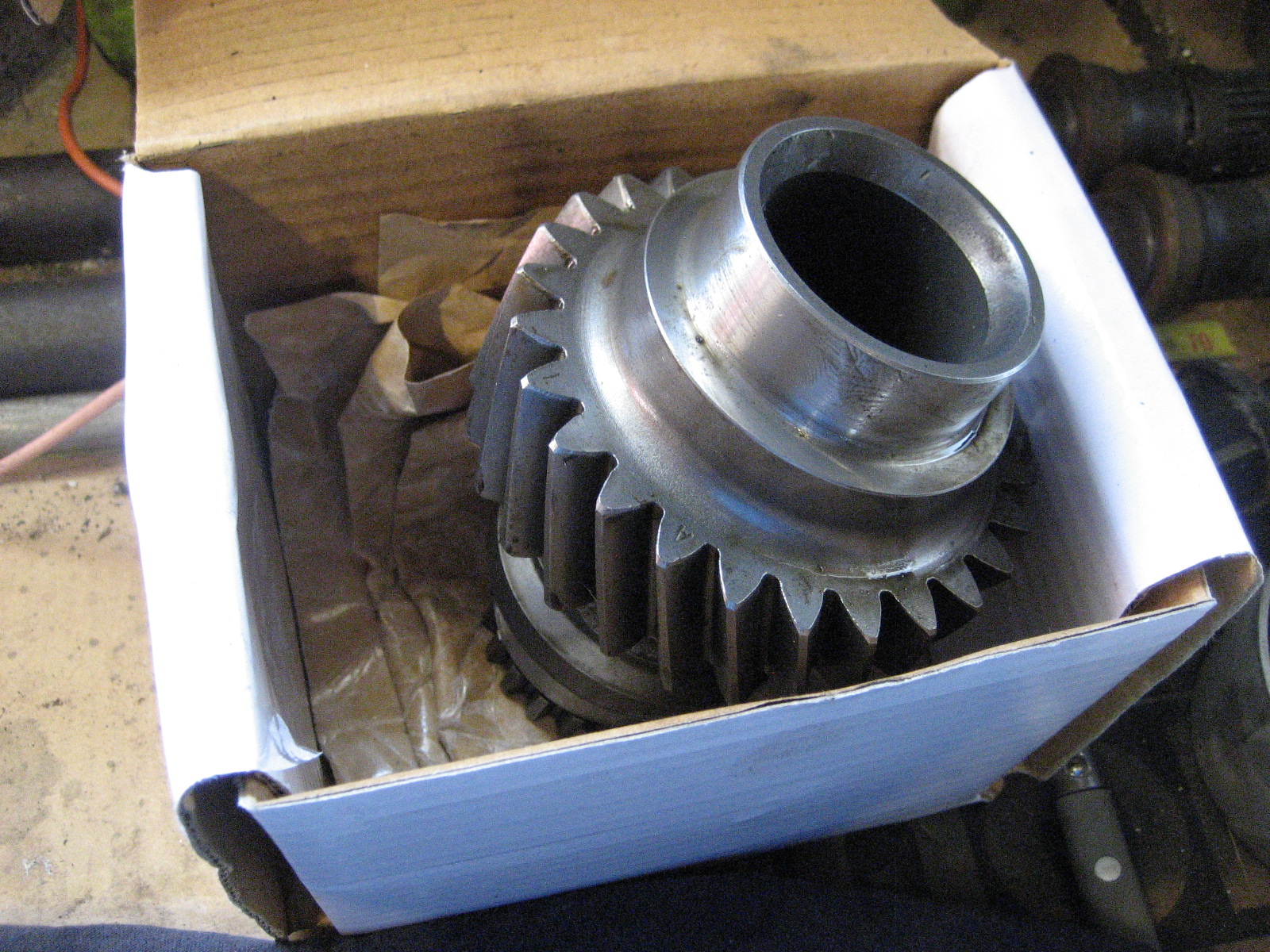

Il faut regarder le nombre de dents il me semble que c'est du 26 dents et non percé (graissage) Réf FRC5428. J'ai acheté un tel pignon pout une boite 15D016907A , boite avec le gros axe d'arbre intermédiaire monté sur roulements à aiguilles . Regardes chez Ashcroft il y a le choix et c'est expliqué. Le souci c'est que tu risques de galérer un peu pour faire la précontrainte et que tu vas être obligé de réutiliser les anciens roulements. Attention au démontage de ces derniers pour ne pas détériorer la piste interne avec sa cage à rouleaux.

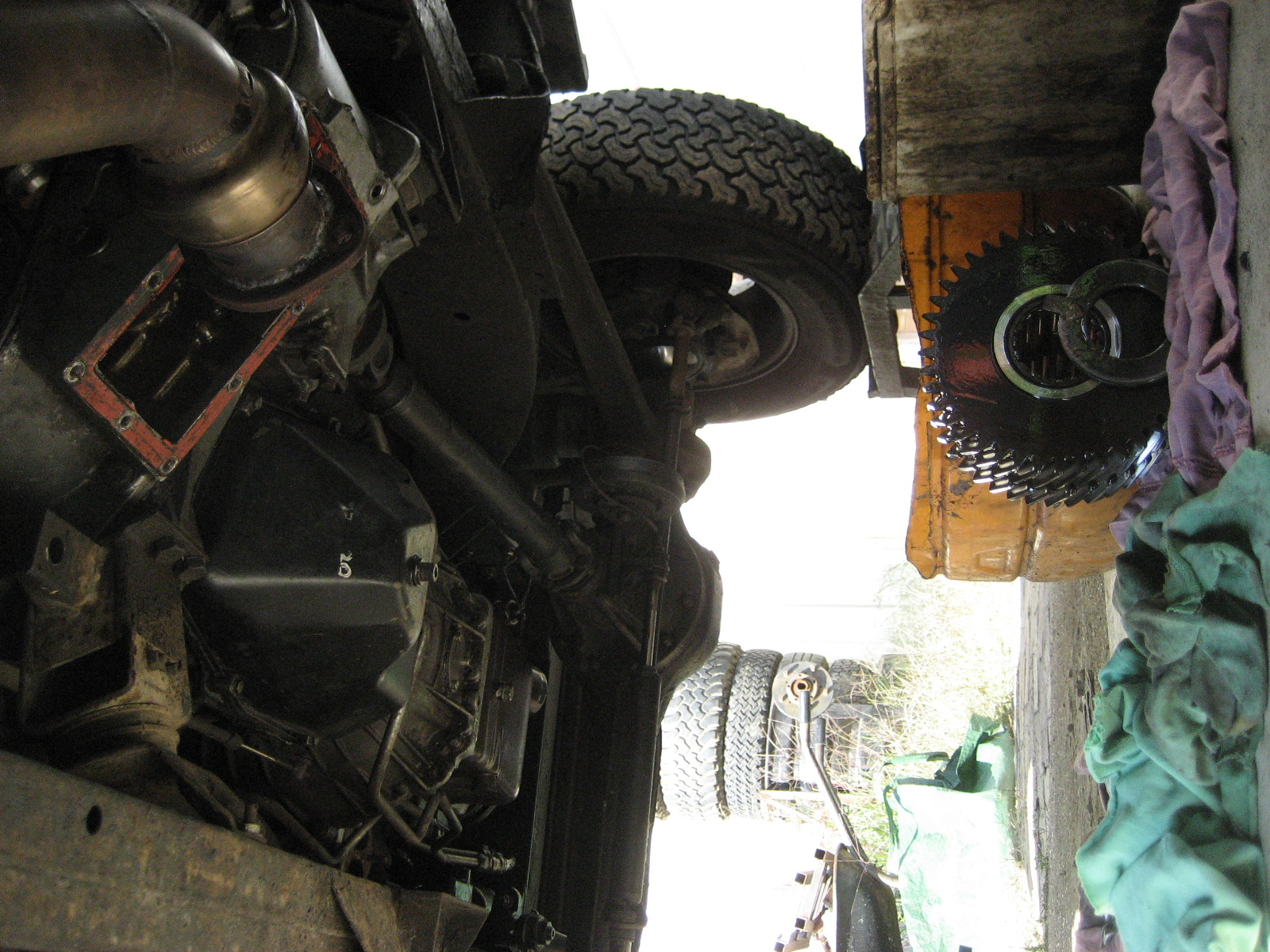

Ayant des a coups aux passages des vitesses j'ai décidé de remplacer les pignon primaire ... sans avoir à descendre le transfert d'où le but de mon inter :mrgreen:
Mon pignon est un FRC5428 donc sa plaque sur le transfert est une tôle emboutie ... Génération de LT dont les roulements du gros pignon du milieux sont des cages à aiguilles communes aux LT95 (boite 4 ) ce qui me permet de croire que cette génération de 230 est ancienne .
Pour répondre à ma question ; j'ai pu descendre le pignon primaire en démontant le tambour , retirer l'axe ( 2 trous quasi bouchés) du gros pignon qui m'a libéré le primaire .... sans avoir à démonter le différentiel :sm3:

A vu de nez les cannelures n'ont pas l'air d'être si usées que ça. Le jeu important provient souvent de l'usure voir la disparition complète des coupelles en bronze du différentiel. Tomber une boite de transfert ç'est relativement rapide à faire . Vu la position de la BT , pour le remontage de l'arbre intermédiate tu risques de galérer à cause des 2 rondelles (coussinet) qui ont en plus des encoches de positionnement.

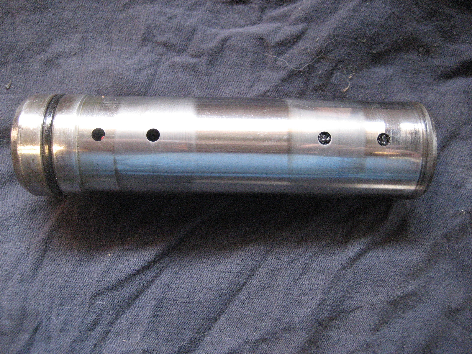

pourquoi tu remontes pas un pignon percé ? c'est mieux pour la lub, déjà abordé plusieurs fois ici :wink:

Les pignons percés n'existent pas pour ce modèle de BT , la solution est de monter le kit de graissage en remplacement du couvercle en tôle emboutie.

Oui j'ai vu qu'aucun n'était percé en OEM mais dites moi, la denture est certes cémentée ce genre de chose, mais le corps n'est t'il pas perçable? du moins avec un foret bien costaud :mrgreen:

C'est un transfert sur lequel j'ai déjà remplacé toutes les pièces d'usure y compris le diff sauf .... le fameux pignon :mrgreen:
Comme Escanogat l'a dit , le pignon n'existe pas percé ...
Imperçable d'une façon traditionnelle j'y ai fait un trou au découpeur plasma ou Zip :wink:
J'ai "collé" à la graisse les 2 rondelles avant de remonter le "central" :wink:
Le "clang" provenait bien du jeu des cannelures :wink:

Un trou ça ne suffi pas ,de plus il me semble que les trous donnent sur un espace annulaire interne usiné au milieu de l'arbre.

Le bruit de mon transfert était plus "présent" qu'avant et surtout aigu à 90 Km/H ...
Forcément une histoire de jeu puisque j'ai remplacer le pignon sans descendre le transfert et donc sans pouvoir le régler .... :mrgreen:
Du coup j'ai diminué l'épaisseur du joint de la "plaque" arr du primaire et tout est redevenu agréable et silencieux ... enfin beaucoup plus discret que le 4.6 :sm11:
