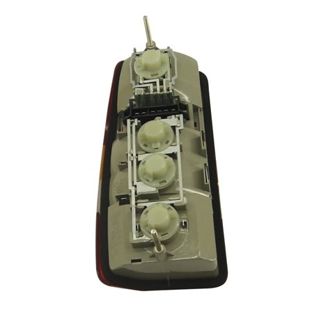

Les feux et leurs connecteurs dans le pare-choc du Discovery 300 TDI sont trop exposés et l'on se retrouve sans lumière arrière trop souvent.
Bref en terme de connexion et de faisceau est-il possible de tout remonter (clignotant / feux de brouillard/recul) en haut comme sur le Disco 200TDI ?
Je compte donc mettre des feux AR de 200 TDI sur mon 300 reste à pouvoir les brancher (faisceau spécifique ?) :
L'arrière du feux 200 TDI :
La configuration des feux arrières visée du Disco 200 TDI :
Re: Connectivité feux arrière Disco 200/300
Pour info à partir de la page 142 le manuel du Disco 200 TDI donne les schémas électriques :
Je crains fort qu'il faille fabriquer un faisceau "maison" pour remonter les clignos et les veilleuses du pare-choc en haut.... :?:
