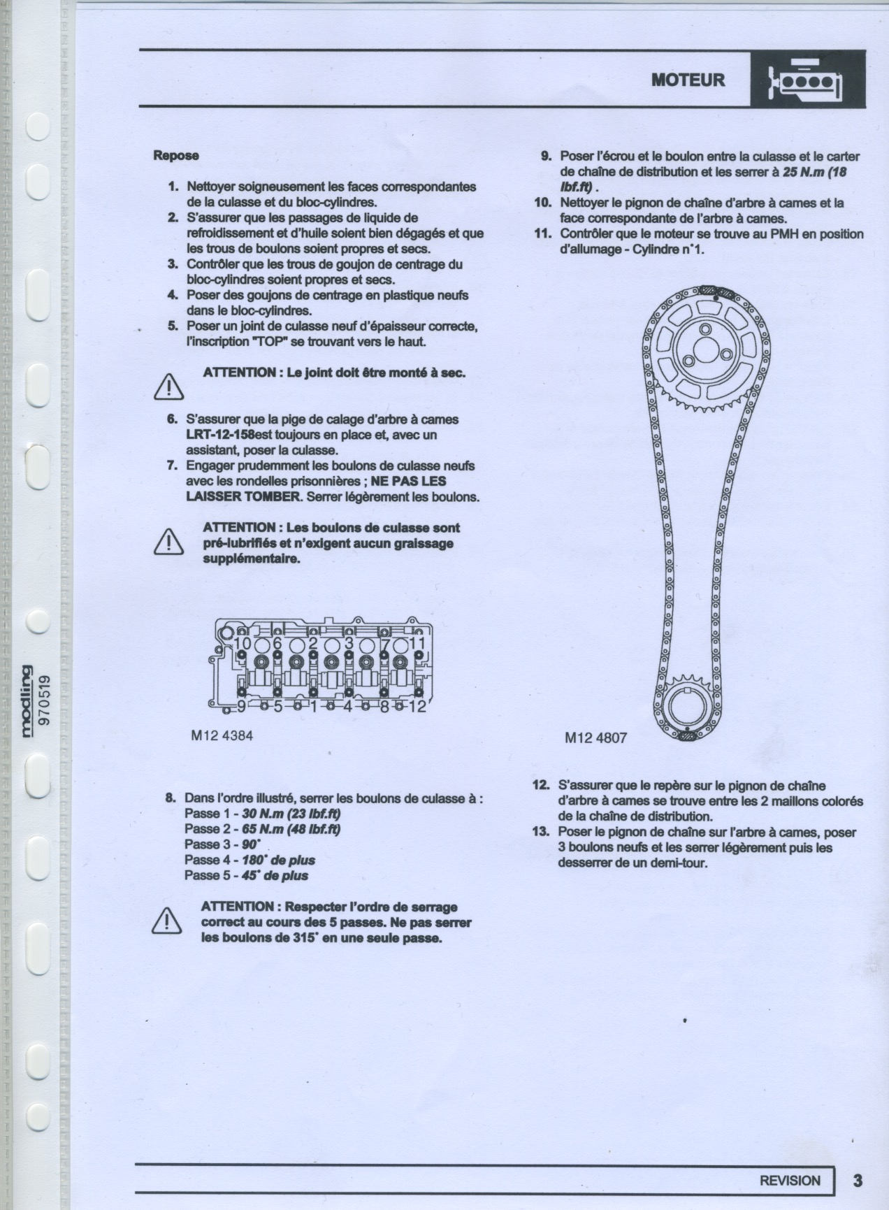

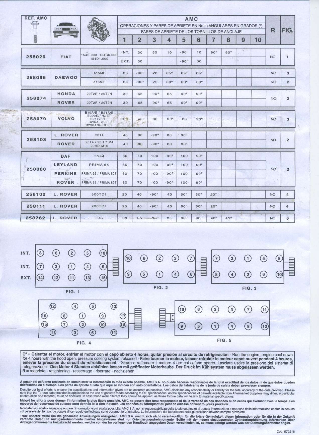

Voici les deux indications de serrages :
La première pour les culasses AMC ( d'après un document AMC fourni avec les vis de culasse qu'ils mon vendu) .
La deuxième pour les culasses LR d'origines ( d'après le manuel d'atelier LR ) .
Il saute aux yeux une belle différence autant en Nm qu'en ° d'angle .

Le couple de départ maxi sur la doc LR est de 65 Nm (30Nm puis 65 Nm), puis au total en plusieurs passes 315° d'angle (90°+180°+45°).Stagadon a écrit : 06/06/2021 21:35 Il saute aux yeux une belle différence autant en Nm qu'en ° d'angle .
Sur la doc AMC c'est la même chose. Couple maxi de départ : 65 Nm, puis au total en plusieurs passes 315° d'angle.
La différence c'est que AMC, une fois obtenu 65 Nm la première fois, demande de desserrer de 90° et de resserrer au couple de 65 Nm.
Puis au lieu de faire en trois passes le serrage à l'angle, AMC recommande 4 passes, 90°+90°+90°+45°, qui au final fait aussi 315°
La grosse différence serait peut être dans la précision de l'obtention de la précharge des vis pour le départ du serrage à l'angle.

Il est dit dans le texte en bas que les données par le fournisseur du joint de culasse doivent prévaloir , j'ai un joint neuf LR .
Je dois si je lis bien utiliser le serrage LR et non AMC donc ? Ce qui sous entend que ces différences ont une influance non pas sur la culasse mais sur le joint .

J'aime bien la méthode AMC. Ils ne le précisent pas, mais je pense que le desserrage de 90° et le re-serrage de 65 Nm doivent se faire en une seule opération, en respectant l'ordre de serrage, contrairement aux autres serrages angulaires. Déserrer la n°1 de 90° et la re-serrer à 65 Nm, puis passer à la n°2, etc...
