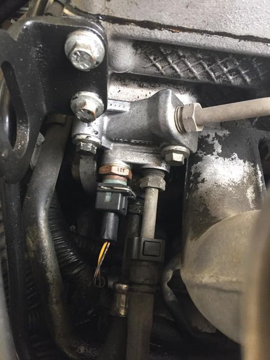

salut tous, depuis quelques temps j ai sous le carter moteur des gouttes de gazoil quand je stationne , on me dit que cela vient du regulateur de pression mais quand je le regarde il me semble pas voir de fuite ?? est ce que je ne vois pas la fuite ou elle pourrais venir d ailleurs ? merci

si c'est le regulateur, ça fuit par la capsule a l'arriere.
Si c'est le cas, avec un petit miroir on peut le voir par le dessus ou sinon en se couchant sous le def avec une lampe.

ok merci vais voir ça , faut le moteur tournant pour voir la fuite ou ça suinte en permanence ?

ça fuit pas forcement en permanence.
mais si ça fuit, la capsule et tout ce qui est autour et en dessous est gras.

ah oui c est bien gras autour et sous le carter moteur j ai des belle gouttes de gazoil .. ça doit etre le regulateur de pression je vois rien d autre , merci
