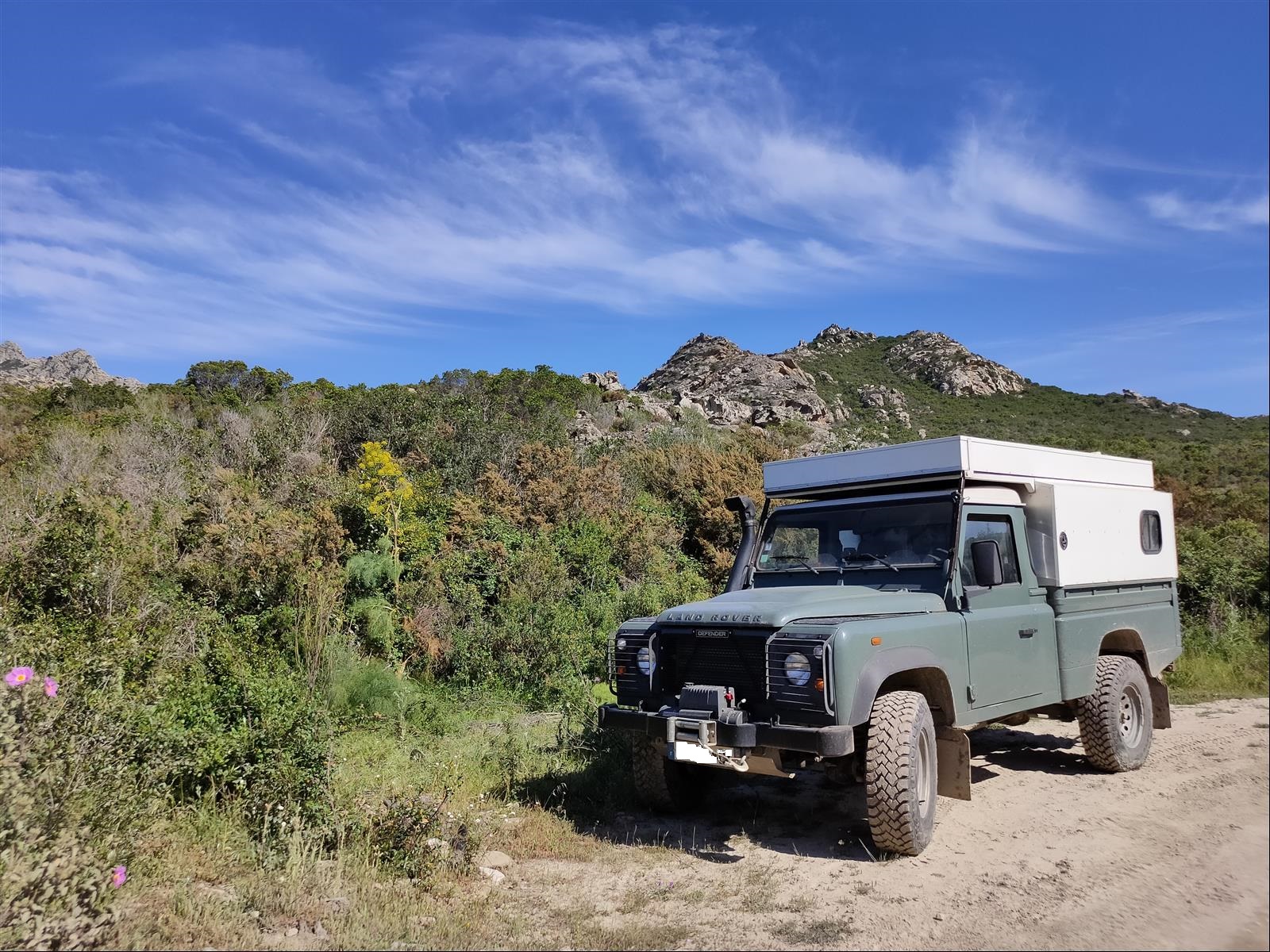

- Le DEF 110 TD4 HCPU est utilisé pour les grandes ballades à partir de 3- 4000 km (la cellule permet de charger lourd)
Mais avec mon Range VM 2,5 (et une tente de toit) j'ai fait plus de 20 000 km en Afrique... parait qu'on pouvait dire "raid" à l'époque
Ici mon 110 HCPU dans le désert des Agriates en Corse ou malheureusement la piste a été modifiée pour faire passer des plates avec 5 cm de garde au sol
Pour moi le 110 HCPU franchi aussi bien que mon Disco Camel dès lors que la cellule passe sous les arbres.
