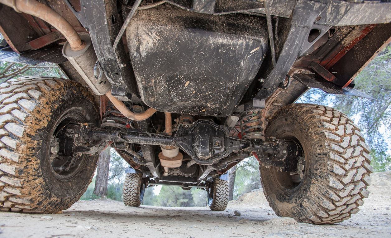

Mais avec mon Range VM 2,5 (et une tente de toit) j'ai fait plus de 20 000 km en Afrique... parait qu'on pouvait dire "raid" à l'époque
Ici mon 110 HCPU dans le désert des Agriates en Corse ou malheureusement la piste a été modifiée pour faire passer des plates avec 5 cm de garde au sol
Pour moi le 110 HCPU franchi aussi bien que mon Disco Camel dès lors que la cellule passe sous les arbres.
Pour le reste c'est les destinations visées que seront la principale donnée de ton cahier des charges :

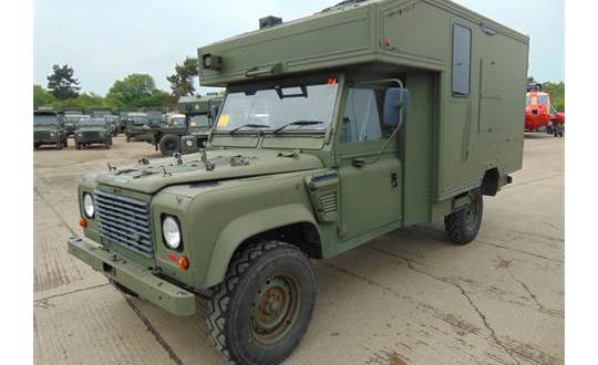

Sinon parfois on peut avoir de la chance dans les surplus militaires :
