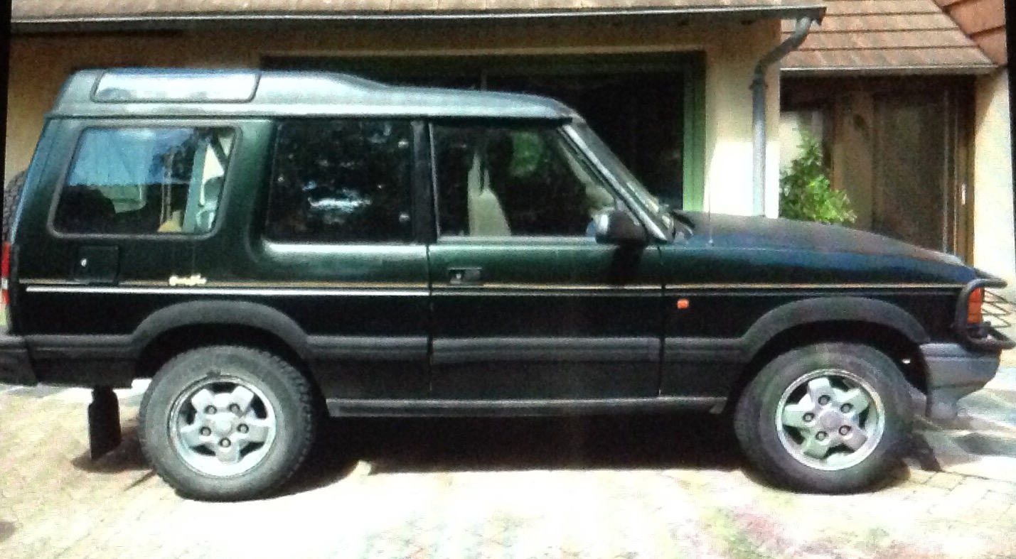

Je retape un disco 300tdi de 1995, le vernis de ma peinture vert epson se barre ...
J.ai trouvé un carrossier qui me refait une peinture complète a1700€
Vous en pensez quoi ?
1) ca vaut le cours de refaire une peinture ? (Par ailleurs mob disco est proche et entretenu tout d'origine )
2) le prix vous choque ?
3) est ce que cela redonne de la valeur à mon disco ?
Merci pour votre avis

Le prix n'est pas cher du tout car pour repeindre il y a un énorme boulot de préparation surtout sur les peintures ou le vernis se barre. Ensuite rentable ou pas difficile à dire , si tu tiens à conserver ton véhicule oui , si c'est pour le vendre ce sera bien plus facile avec un beau véhicule.
Re: Votre avis peinture complète
A mon avis la préparation avant peinture va potentiellement mettre en évidence de l'oxydation qu'il va falloir réparer dans les règles de l'art (soudure de tôle électrozinguée).
Par ailleurs les bandes de protection latérales (mousse dur de + de 20 ans) sont fragiles et ne seront pas facile à recoller (j'en ai un qui a les mêmes et :oops: ).
Après vu que c'est un deux portes pas facile de lui donner un look d'enfer pour une réelle plus value potentielle ; même si certain Disco ont marqué l'histoire Land Rover...
Autre point avec une peinture neuve en TT on peut aussi se sentir obligé de contourner un roncier... :sm1:
Bref me concernant je le laisserai dans son jus en privilégiant la maintenance :wink:

le prix n'est pas cher, à voir la qualité du travail derrière. Le travail de préparation fait dans les règles est long et ingrat mais c'est lui qui fait le rendu final. A ce prix là je ne pense pas qu'il y ait une remise à neuf de la caisse mais un "simple" voile peinture /vernis.
Par contre au vu de la cote basse d'un disco, une belle peinture donnera un petit plus, mais bien loin des 1700€ investis. Tu la fais pour toi ou dans une optique d'une revente rapide du véhicule?

Je voulais le faire pour moi car j'aime bien mon disco et que c.est dommage s'il pele a quelques endroits seulement :-(
Et je ne me sens pas le faire ala bombe ...ai je raison ?

Le carrossier propose effectivement de reprendre les petites bosses puis voile puis vernis

C'est l'avenacée de la corrosion de la caisse qui déterminera si cela en vaut la peine ou pas ...
