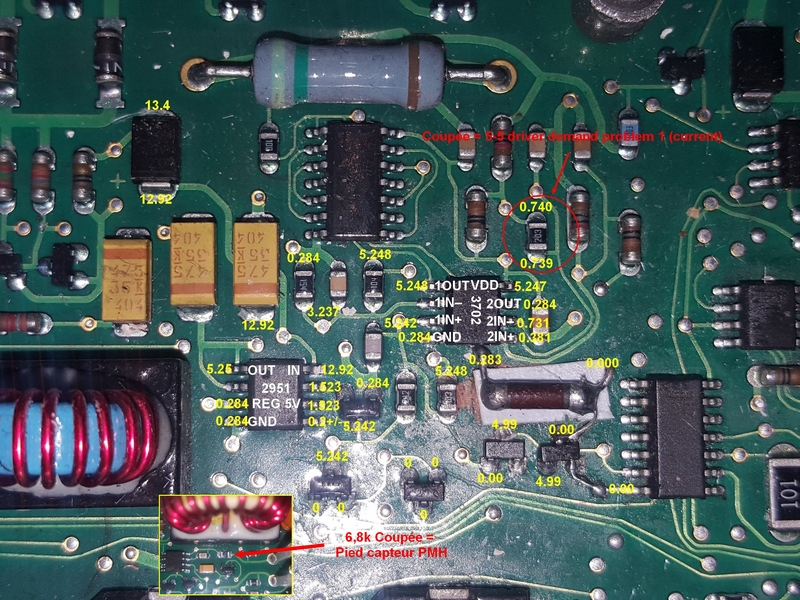

Re: Def TD5 qui ne veut plus démarrer
Salut Alexandre,
Je viens de prendre quelques notes sur les problèmes de ce Td5...

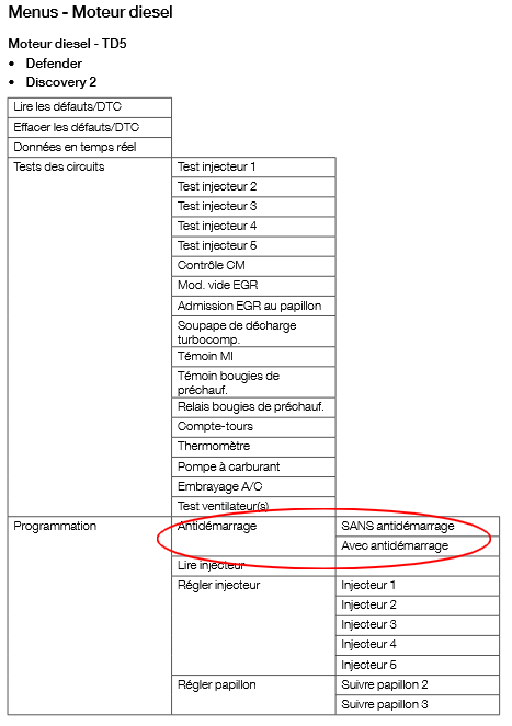

Pour la suite, peux-tu me donner la référence du calculo? (je pencherais pour un MSB 101170 ou 101171)
Idéalement, le doute pourrait être rapidement levé en essayant un autre ECU:
Pour ça, ce serait faisable avec soit un ECU désimmo (ou ça devient plug and play), soit avec un ECU quelconque sous
condition de l'appairer avec l'AS10.
Avec le Nano rien de plus facile: Menu Defender -> Td5 -> Td5 Engine -> Utility -> Learn Security Code.
Tu peux aussi connaître l'état de la sécurité (en immo ou pas) en faisant Utility -> Get security status.
En suivant le reste des instructions en 30 secondes c'est fait... (dommage que tu aies vendu le tien!
Je ne sais pas si c'est faisable complètement avec le Hawkeye???
Tu peux éventuellement regarder dans cette partie du Menu:
Concernant le reste:
- Pompe de gavage : Forcé au Hawkeye. On l'entend bien tourner, on entend du carburant arriver dans le compartiment
moteur.
Par contre, en mettant le contact avec la clef, pas de bruit.
A priori, le microprocesseur démarre puisque actionnable au Hawkeye... c'est déjà une bonne chose.
Ce qui m'étonne c'est que tu ne l'entendes pas à la mise sous contact... Cependant, attention: il existe une tempo sur la pompe: elle ne tourne que 30 secondes à la mise sous contact... C'est peut-être ce qui t'a amené à ce constat.
- Injecteurs : Ce ne vient pas de là. On a forcé (avec le Hawkeye) les injecteurs 1 par 1. On les entend bien claquer
Ce qui confirme que le µP bosse!
- Défauts moteurs : En lisant les défauts du calculateur moteur avec Hawkeye, j'ai des défauts sur la vanne EGR (circuit de commande de vide débranché), la waste gate turbo (pas pilotée ?). J'ai aussi des défauts sur "demande conducteur". Mais je ne comprends pas de quoi il s'agit.
Quand j'efface les défauts, ces défauts persistent.
Sur les deux premiers, EGR et Wastegate, ne m’inquiètent pas plus que ça: surtout si l'EGR a été débranché...
Quand à la Wastegate, sur le Def, elle n'est pas pilotée électriquement... et ce défaut apparait "naturellement" (comme pour la boîte auto) sur les MSB 101170... et sont donc ineffaçables.

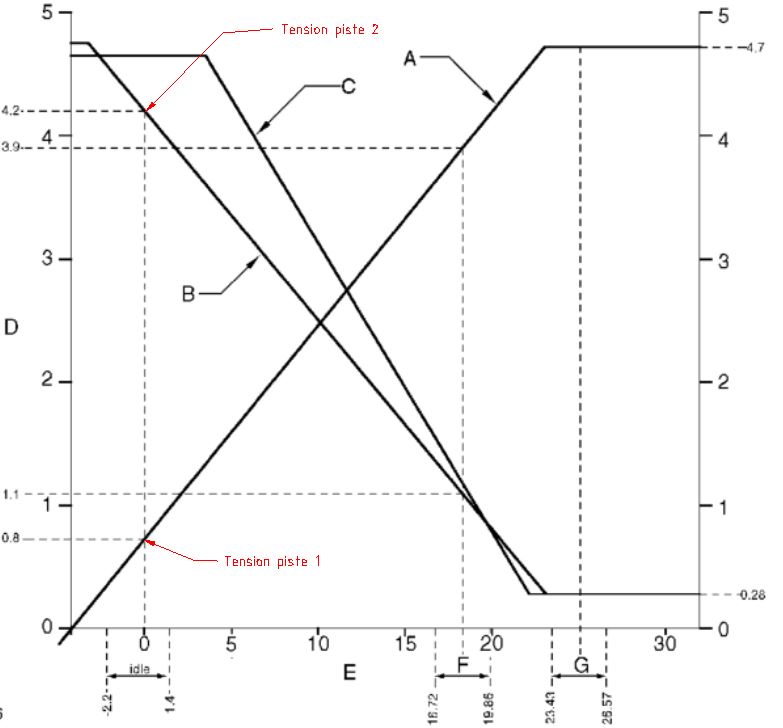

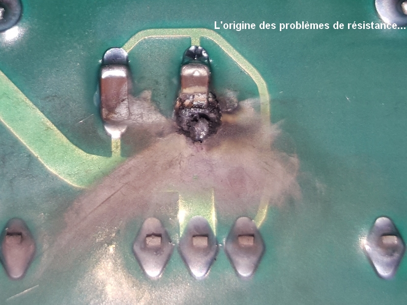

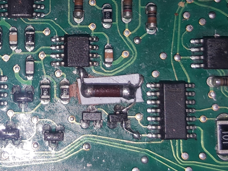

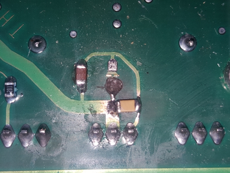

En revanche, le "demande conducteur" et le fait que le PMH ne remonte pas d'impulsions, m'interpellent un peu plus!
J'ai remarqué que souvent sur le Td5, curieusement, certaines pannes viennent par épidémie!
Or pas plus tard que la semaine dernière, j'en vu deux avec défauts "Driver Demand"...

Mais il y a quelques résultats dont je suis assez satisfait? dont par exemple ça:
Ça fout les jetons hein?
Et bien, c'est dû à ça: 2 capas de 39nF sous le Mosfet de gestion du 85V:
Dans certains cas ça reste sauvable:
Côté câblage, c'est pas joli, mais c'est fonctionnel!
Dans ce cas précis, la plupart du temps, le défaut qui remonte est: 27-7 topside switch failed post injection (logged)
Dans pas mal de forums Anglais, certains attribuent ce défaut aux deux gros "pétards" (condos... on ne voit qu'eux...) de 1000 et 3300µF.
J'ai une hypothèse là-dessus: en Anglais, Capacité et Condensateur sont repris par le même terme Capacitor.
Or l'hypothèse que j'ai, c'est que lors d'un dépannage, si le client a demandé "y'avait quoi?", et que le technicien a répondu "ben... deux capacitors", il se pourrait bien que la légende ait pris son origine ici!
Alors qu'en réalité le problème vient des deux capas de 39nF de découplage sous le mosfet de commande 85V...
Pour ma part, les deux gros "pétards" j'en ai mesuré une poignée, et aucun n'a montré de signe de faiblesse...
Maintenant ça ne reste qu'une hypothèse!

Salut Volta,Volta a écrit : 21/07/2021 13:39La cause: une résistance de 20K coupée autour des Ampli Op qui gèrent vraissemblablement le circuit pédale, et une 6,8K sur le négatif du capteur de PMH...
effectivement, le titre de docteur es carte de Td5 ne semble pas usurpé!
Deux questions, pour ma gouverne :
- je suppose que les amplis opérationnels se présentent sous forme de circuits intégrés. Peux-tu me donner leurs références, que je me fasse une idée de leurs caractéristiques? En effet, vu les niveaux de tension délivrés par le transducteur d'accélérateur, je n'aurais pas imaginé qu'il soit utile de recourir à ce type d'amplis dont les gains sont généralement très élevés, ce qui en réserve plutôt l'usage à l'amplification de tensions généralement très faibles (je pense notamment aux circuits de mesure faisant appel à des capteurs extensométriques). Ou alors ils sont utilisés comme adaptateurs d'impédance, car j'imagine que le signal est ensuite traité par un convertisseur analogique/numérique ;
- sur la photo — je suppose que tu restitues les principales valeurs moyennes de tension aux bornes des différents composants — la résistance de 70 000 Ω (la 703) présente une tension amont/aval quasiment identique, ce qui signifie qu'elle est en court-circuit presque franc et non coupée. Si vraiment des résistances finissent par se mettre en court-circuit sur cette carte, ça peut effectivement faire du dégât ailleurs...
Lors de tes précédentes autopsies, très éclairantes, j'avais déjà été surpris du nombre de défaillance dues à des résistances et apparemment, ça continue dans d'autres régions de la carte. Faudrait-il aller jusqu'à des remplacements préventifs systématiques de composants passifs pour fiabiliser ce calculateur lorsqu'il commence à vieillir?
Pour préciser les choses, les valeurs de tensions de ma vue ont été prises sur un ECU en parfait état de fonctionnement, alimenté par une alim 12V plus ce que j'appelle "mon banc", qui permet de recréer l'alimentation de RL100 nécessaire au démarrage du µP et par conséquent le démarrage de l'ECU... mais bien sûr, sans les capteurs de la voiture raccordés dessus.sur la photo — je suppose que tu restitues les principales valeurs moyennes de tension aux bornes des différents
composants — la résistance de 70 000 Ω (la 703) (Euh.. non... 20 000Ω (203) présente une tension amont/aval quasiment identique, ce qui signifie qu'elle est en court-circuit presque franc et non coupée. Si vraiment des résistances finissent par se mettre en court-circuit sur cette carte, ça peut effectivement faire du dégât ailleurs...
Ce "banc" est également raccordé au Nanocom, ce qui me permet de pouvoir actionner certains circuits de commandes (test injecteurs, commande de pompe, préchauffage, voyants, ventilos de clim...) c'est déjà pas mal!
Concernant les résistances, c'est un peu par là que tout à commencé... Un beau jour, j'ai décidé de contrôler tout ce que je pouvais contrôler en terme de résistances...
Pas facile, à cause de la taille, du nombre et du vernis silicone posé sur le circuit...
Et maintenant, ayant pris quelques repères visuels, il me faut environ 2 heures pour en faire le tour.
Pour toutes celles dont la valeur est supérieure à la valeur inscrite dessus sont potentiellement coupées.
Pour toutes celles dont la valeur est inférieure, on peut imaginer qu'à ce moment là, on mesure la résistance, plus ce qu'il y a en parallèle raccordé dessus. dans ce cas, c'est comparaison avec un ECU sain.
Pour exemple, dans le circuit situé plus haut, il y a une 150K en pont avec une 100K qui à la mesure avait une résistance inférieure à 150K (du fait de ce qu'il y avait en parallèle) et qui était coupée... Il m'a fallu 3 jours pour m'apercevoir pour m'apercevoir que la tension au milieu du pont était incorrecte...
En revanche, je n'ai jamais trouvé de résistance ou ayant changé de valeur, ou étant en court-circuit. Et j'en ai trouvé plus dans des ECU ayant pris l'huile que dans des ECU secs.
Et à noter aussi, que sur la vue de la résistance explosée, celle-ci est reliée par une de ses pattes à la source de l'IRL540, qui lui, a son drain relié au 85V... quand une des 2 capas se met en CC, la résistance est reliée directement au 85V! Pas étonnant qu'elle explose! mais curieusement, ça ne génère pas trop de dommages collatéraux (hormis la combustion du substrat de la carte... et là c'est un peu la loterie... mais si la couche inférieure n'est pas trop atteinte, une réparation reste envisageable...)
Ça c'est pour les recettes de cuisine...
Pour te donner une idée, j'ai légendé un peu plus ma vue, et je joins les datasheets:je suppose que les amplis opérationnels se présentent sous forme de circuits intégrés. Peux-tu me donner leurs
71A01 DIODE
Pas trouvé de Datasheet
HC02A PORTE NOR: 2951 REGULATEUR 5V 3702 AMPLI OP COMPARATEUR DE TENSION HC14A TRIGGER DE SCHMITT INVERSEUR L9637D INTERFACE DE DISCUSSION ???

Pour le reste, j'ai regardé tes documents et voici ce que j'en retire pour l'instant, le décryptage de ces circuits non documentés n'étant jamais simple.
De plus, j'ai beaucoup de difficultés à intervenir sur un circuit si je n'en ai pas compris le but, les fonctionnalités et les dispositions constructives permettant de les atteindre. Inutile de te dire que c'est en général un morceau de bravoure quand les circuits sont compliqués.
D'où cette tentative de retranscription...
Le TLC3702 comporte deux comparateurs de tension. Je suppose que le premier convertit les tensions fournies par les pistes du transducteur d'accélérateur en une seule et unique tension reflétant fidèlement la position de la pédale d'accélérateur.
En clair, il peut se passer un truc du genre :
Le graphe indique une tension de 4,2 V délivrée par la piste 2 et 0,8 V pour la piste 1. Si je reprends la définition d'un comparateur de tension, qui n'est qu'une adaptation d'un ampli soustracteur :
« les signaux à comparer sont présentés aux entrées inverseuse et non inverseuse de l'ampli. En sortie, on retrouve la tension correspondant à la différence entre les deux entrées, sans amplification ».
En l'espèce, 4,2 - 0,8 V = 3,4 V.
Si l'on étend cette logique à l'ensemble des tensions couvertes par les pistes croisées, la tension résultante est censée s'étendre de 0,8 V au ralenti (point 0 du graphe) à - 4,42 V à pleine ouverture (point G du graphe).
Ou de -0,8 à 4,42 V si on suppose les branchements effectués selon la polarité opposée.
Quoi qu'il en soit et si mon hypothèse est juste, la tension en sortie du premier comparateur refléterait la position exacte de la pédale d'accélérateur, la fonction de transfert du circuit étant d'ailleurs parfaitement linéaire vu la résistivité des pistes. Sur le défaut que tu relates, si l'une des résistances du circuit d'entrée de l'ampli est coupée, la tension résultante ne varie plus en fonction de la position de la pédale et le véhicule n'accélère pas. On peut supposer que c'était celle reliée à la piste 1 (ce qui signifie la tension en sortie d'ampli resterait voisine de 0,8 V) sinon le véhicule aurait accéléré à fond, sauf si l'addition des tensions de chaque piste — qui serait alors loin des 5 V — déclenche une sécurité (et une alerte OBD) maintenant le moteur au ralenti (voire l'empêche de démarrer) ce qui est paraît très probable.
Pour le deuxième étage, j'hésite entre deux possibilités :
- soit il effectue la somme des deux tensions (qui doit être en permanence très proche de 5 V), ce que l'on obtient en raccordant les deux pistes à la même entrée de l'ampli ;
- soit il compare la tension délivrée par son compère à une tension de référence (3,4 V par exemple) afin de déterminer si l'accélérateur est sur la position ralenti ou pas.
Le brochage de la porte NOR doit pouvoir fournir la réponse sachant que d'après ses caractéristiques, elle teste 8 entrées différentes. Je me demande en effet si l'une de ces portes ne pourrait pas effectuer la comparaison entre la référence et les tensions sommées du transducteur...
Qu'en penses-tu?
