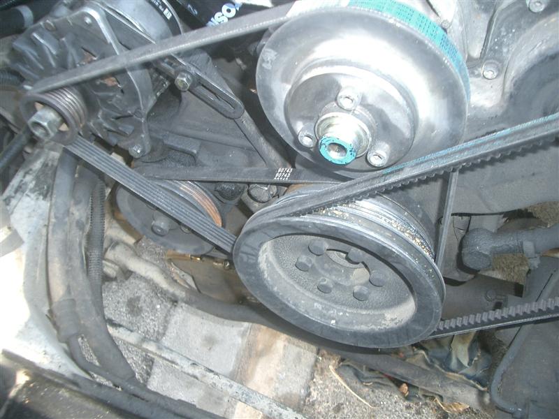

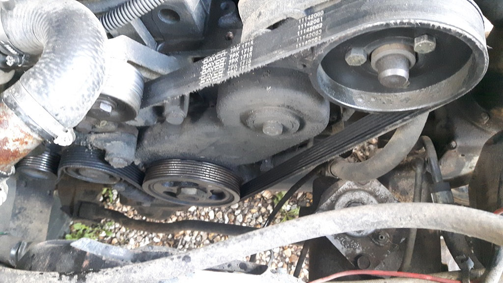

Je me lance dans la restauration d'un range rover classic de 1989, j'ai quelques petites question.
Quelqu'un peut me dire de quelle moteur il s'agit? 2,5l TD ou 2,4l TD ? ou autre ?
Est ce un moteur à courroie de distribution ou chaîne ?
comment changer la courroie visible sur la photo sur ce modèle ? Merci

C'est étonnant car j'ai le manuel d'atelier des RRC.
C'est un moteur VM, certes, mais certaines pièces laissent supposer un 2.4 et d'autre un 2.5.
De plus le manuel d'atelier montre dans les deux cas une courroie d'accessoire trapézoïdale, et jamais une courroie Poly-V.
Re: RR classic question moteur
Pour moi c'est un 2.5 VM avec une rampe d'eau de 2.4 : donc attention aux SURCHAUFFES !
Pour preuve dun autre indice la pompe à vide n'est pas externe mais interne.
Il reste à examiner le radiateur d'eau surtout si c'est un 2 portes car fin1989 est l'année charnière des premiers 2.5 l

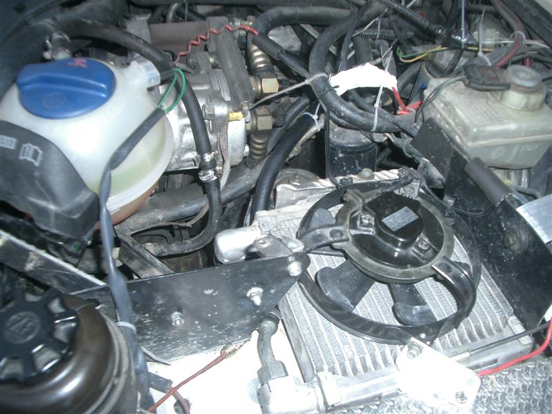

Voici plus de photo, je pense qu'il s'agit d'un montage artisanal ^^ de plus il y a un deuxième ventilateur rajouter à l'avant, on peu l'actionner via un interrupteur à l’intérieur du véhicule
Est t-il normal d'avoir 2 batterie dans le compartiment moteur ? faut t-il qu'elle soit du même ampérage ?

Peux tu ré héberger tes photos sur le site : Insérer ses photos directement sur le site ! C'est franchement pas compliqué; plus simple et plus pérenne pour nous. Merci d'avance.
Sinon, tu peux également rehausser le bocal, qui te sert de vase d’expansion au max de la hauteur possible sous le capot.

a mon avis pour le bocal, à moins de faire un trou dans le capot pour laisser dépasser la soupape !!LØLØ a écrit :Sinon, tu peux également rehausser le bocal, qui te sert de vase d’expansion au max de la hauteur possible sous le capot.

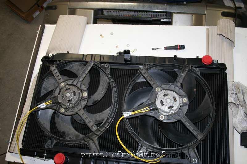

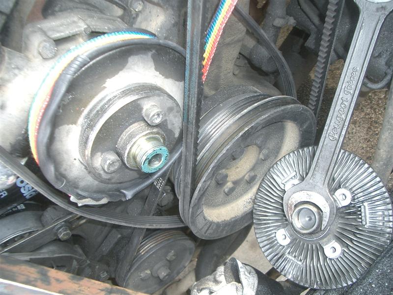

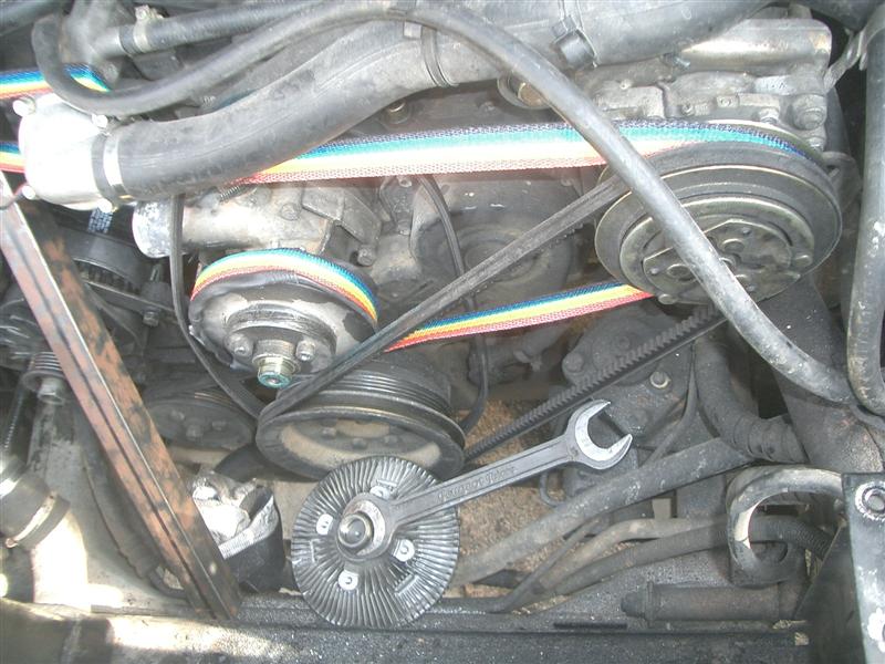

Oui et il ne peut pas rouler en été et en cote avec ce "système artisanal" de ventilateur électrique de faible puissance (rupture assurée du joint de culasse car ce gros moteur VM chauffe énormément).maverick25 a écrit :Voici plus de photo, je pense qu'il s'agit d'un montage artisanal ^^ de plus il y a un deuxième ventilateur rajouter à l'avant, on peu l'actionner via un interrupteur à l’intérieur du véhicule .../....
Vue de l'anomalie "artisanale" :
Il faut remettre impérativement le visco-coupleur avec son hélice d'origine sur la poulie qui reçoit une platine de fixation (pas inversé).
PS : pour un bon serrage au couple il faut sangler les poulies
Le visco et son hélice en place :

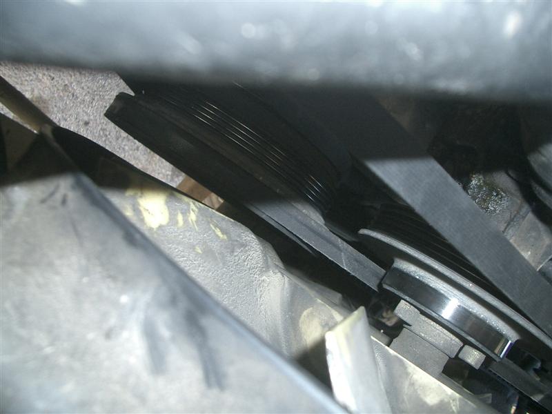

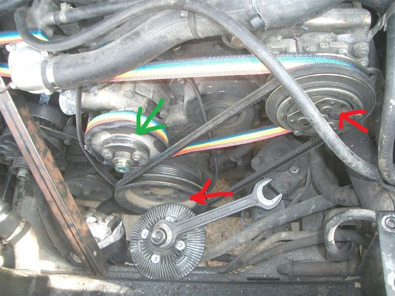

il me manque donc aussi les deux poulie et courroie( flèche rouge ) ou c'est autre chose ?
le visco-coupleur vien se fixer sur la pompe à eau fleche verte si je comprend bien ? ou va la courroie ensuite ?
je ne comprend pas bien quand vous parler de mon vase d’expansion, pourquoi il est pas bien comme ça ^^ ?

Ton moteur n'a pas la clim donc il a une poulie en V et un compresseur de clim en moins : ce sera plus facile de rétablir le refroidissement d'origine.maverick25 a écrit :.../....
il me manque donc aussi les deux poulies et courroie( flèche rouge ) ou c'est autre chose ?
le visco-coupleur vient se fixer sur la pompe à eau fleche verte si je comprend bien ? ou va la courroie ensuite ?
Détails là : http://www.cambouis.com/land-rover/Land ... #moteur_VM
Un bocal transparent VAG fera l'affaire (car même connecteur d'alerte de niveau) :maverick25 a écrit :..../.....
je ne comprend pas bien quand vous parler de mon vase d’expansion, pourquoi il est pas bien comme ça ^^ ?![]()
un vrai bazard ce moteur
Sur le mien avec un radiateur sur l'aile utilisé pour le sable au nord Mali à l'époque :
Idem sur un autre VM moins préparé que le mien (il a juste une vanne 3 voies pour envoyer le circuit chauffage haute pression dans le radiateur circuit basse pression) mais cette config a fait le Paris-Dakar :

Quelqu'un à t-il un shema ou un dessin des poulie d'origine, car je ne trouve rien de semblable sur internet
le visco-coupleur est fixé sur quoi au juste ? la pompe à eau ?

Oui le visco-coupleur est bien fixé sur la pompe à eau (sur l'axe bleu)maverick25 a écrit :Voici moteur une video moteur tournant:

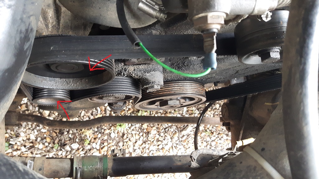

Merci à tous, pour la fuite c’était simplement une durite débranché qui part de l'injecteur et qui est relier à la pompe, plus de fuite maintenant
Je ne comprend pas bien, car chez moi l'alternateur est en dessous de la pompe à eau (cf flèche rouge) et celle ci est légèrement sur la gauche, le gros tuyau d’admission passe juste au dessus, je ne vois pas comment y fixer le visco-coupleur.
plus je regarde les vm2,5 td sur internet, rien ne ressemble à ce que j'ai au niveau des poulie et courroie bref...

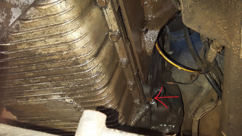

Autre chose j'ai une durite qui rejoint le bac à huile en dessous normal quelle soit relier à rien ^^ ?

Salut ; Ce moteur est bien un VM , mais qui diffère de ce qui est monté d'origine dans les ranges !! Peut-etre d'orgine Alfa !??
C'est pour ça que les accessoires ne se trouvent pas aux mèmes emplacements , que la courroie a un cheminement different , qu'il n'y a pas de quoi monter le ventilo !!!
Ton carter d'huile est en alu , alors que sur les ranges il est en tole .
Bon courage
Bon courage

RR VM 1992 a écrit : 04/07/2016 16:16Ton moteur n'a pas la clim donc il a une poulie en V et un compresseur de clim en moins : ce sera plus facile de rétablir le refroidissement d'origine.maverick25 a écrit :.../....

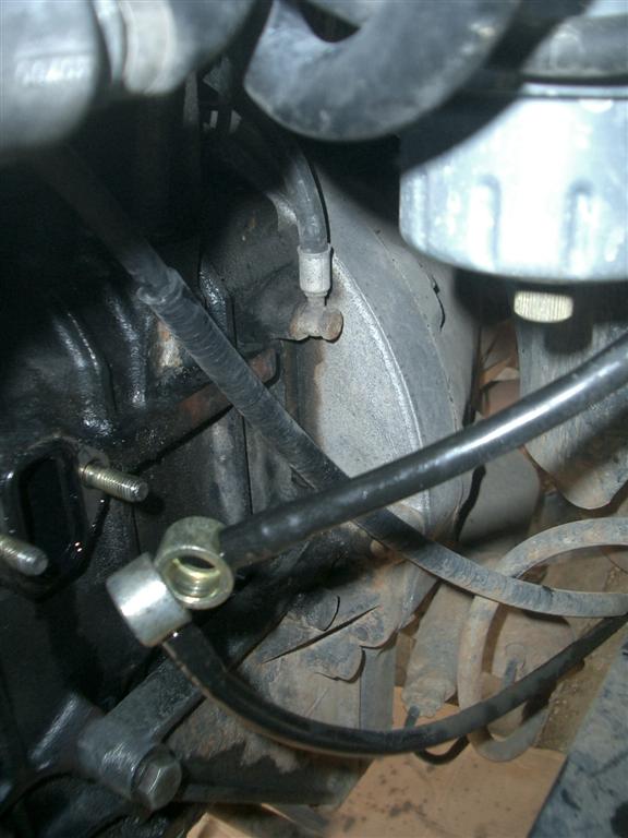

Je viens de mettre un vase VAG comme vous mais j'ai un tuyau sur les bras ??
Celui qui va a la fois au radiateur et a la fois a la rampe de refroidissement en partie supérieure du moteur.
Comment avez-vous rebrancher celui-ci ?
