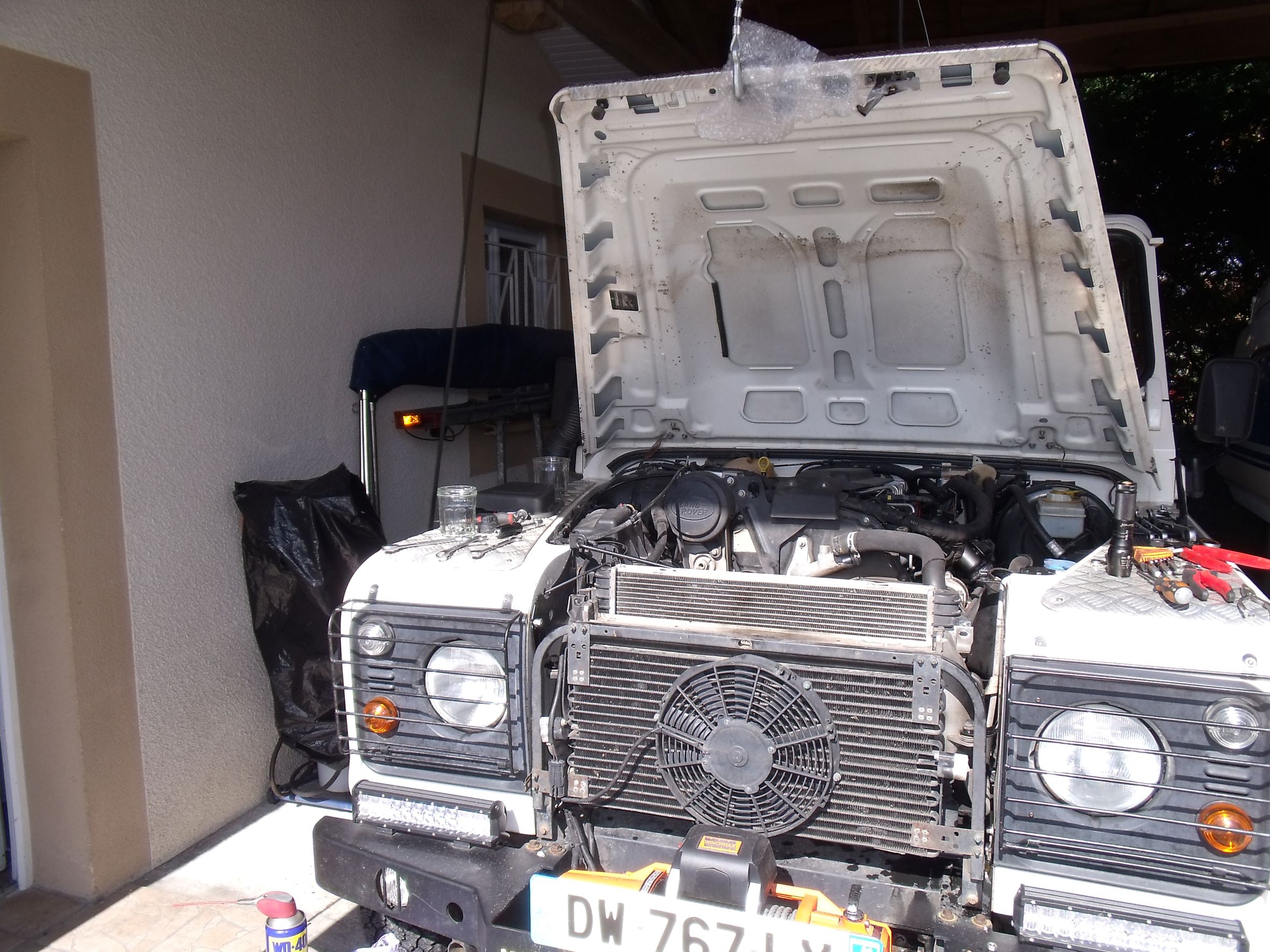

bonjour
y'a t'il une personne qui a deja changé l'intercooler d'origine sur un td4 ? je viens de faire ca ce week end bah grosse galère j'ai du demointer ma facade de clim pour pouvoir sortir l'echangeur pas moyen à cause de la barre transversale pour le crochet de capot.pourtant j'ai bien enlevé les 4 ecrous pour mais reste les 4 boulons accrochés sur les ailes je ne sais pas les enlever je pense que vaut mieux vider le liquide de refroidissement et tout démonter

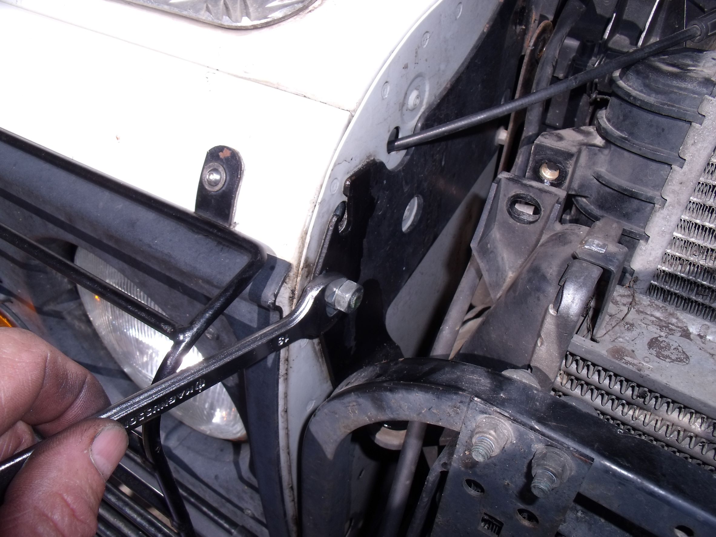

Ça paraît simple à voir les photos mais comment enlever les goujons de la traverse de capot après avoir enlevé les écrous ?
Escanogat
Messages : 473
Re: intercooler td4
Oui j'ai changé mon intercooler pour un modèle performance de chez Bell Auto Service . Je n'ai pas eu besoin de tomber le radiateur de clim . Il faut déposer les goujons avec le système basique écrou + contre écrou et la traverse s'enlève . Je regarde si j'ai fait des photos , mais sans garanti.

J'ai retrouvé les photos:
Pour enlever ou revisser les goujons
Traverse déposée:

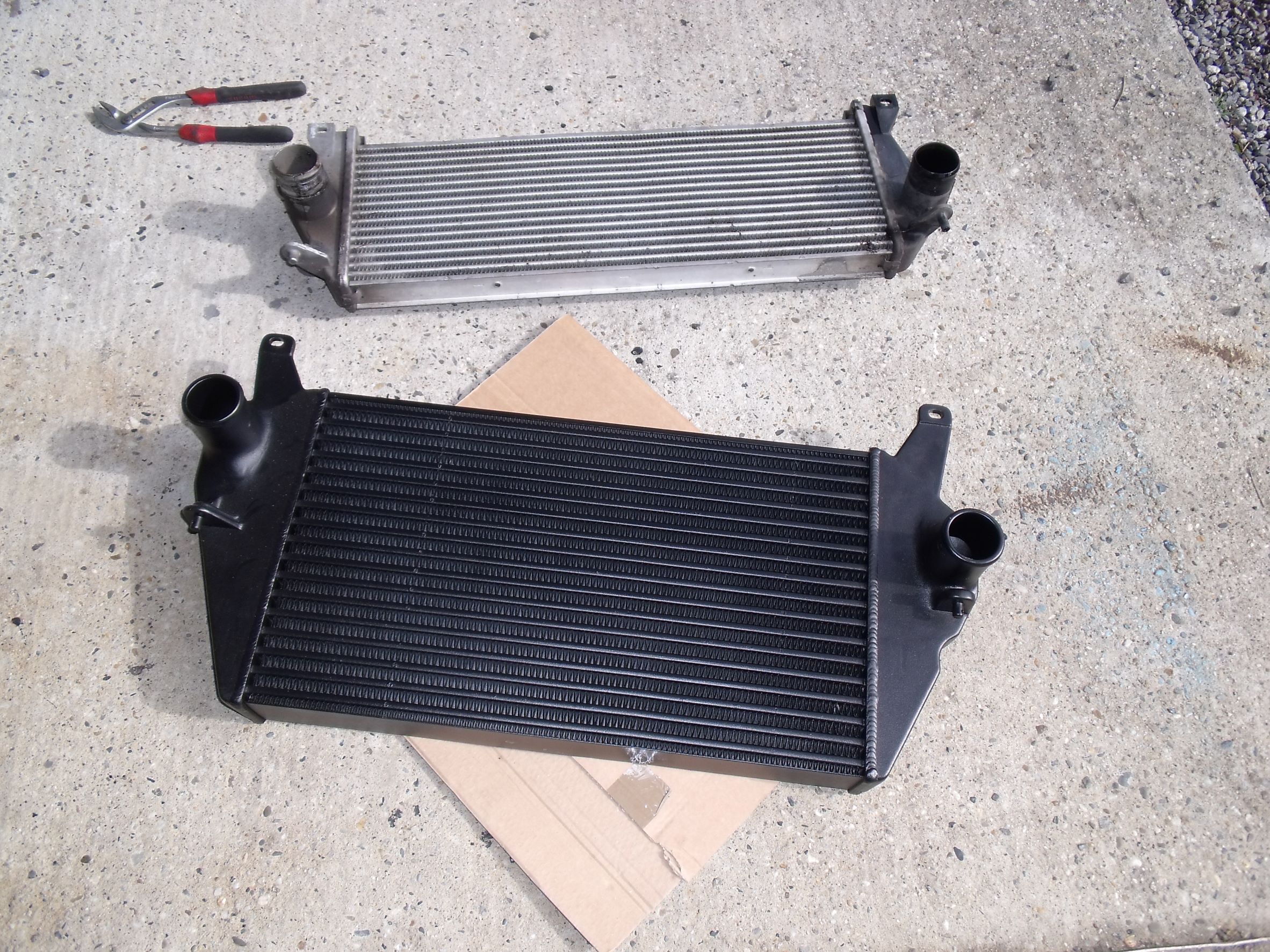

Intercooler BAS (noir)
Messages : 903
Re: intercooler td4
Ah oui il y a du rab de volume, ils on doublé le volume?

Yes et c'est super efficace , idem en ce qui concerne le radiateur d'eau Allisport.
