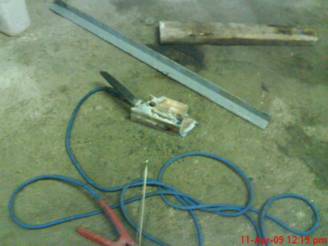

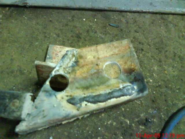

Puisque le soudure est d actualite dernierement, j y vais de mon petit couplet.
La manip a suivre n engage que moi, peut s averer mortel voir meme engendrer la sterilite (au pire...), donc ne le faites pas mais sachez quand meme que c est possible.
Imaginez que "sur la piste d Ibn Saoud, vous tombez sur un p'tit ingenieur des petroles avec sa Land Rovaire en rideau...(c)"
Un joli cordon de soudure l aurait sorti de la mais en la circonstance...

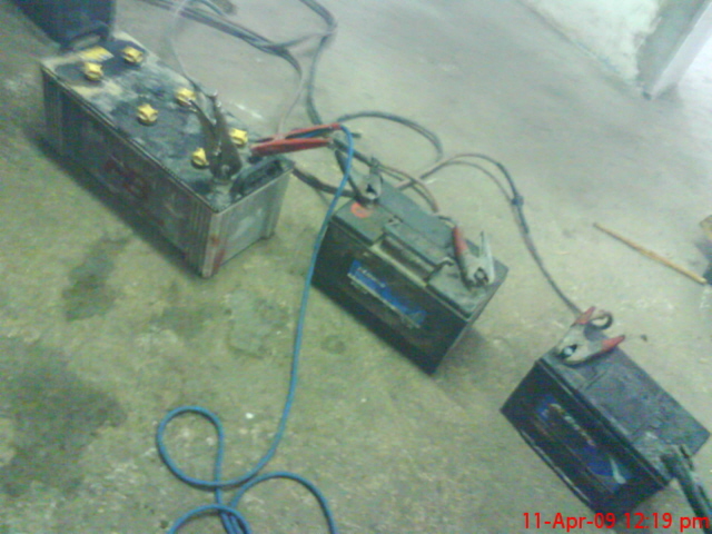

Dans ce cas la, avec vos cables de demarrage, branchez 3 batteries 12V en derivation (celle de l ingé, celle de votre Land et votre auxiliaire qui sert pour le frigo, GPS, laptop, lave vaiselle, etc...)
Avec les cables de l ingé, connecté le - a la piece a souder et le + a l electrodre et envoyez la soudure...
Ca soude tres bien avec de la 3/32, meme si l arc est faiblard (rouge) et ca prend meme de la 1/8.
Les batteries ne bouent pas, pas de problemes de connections, pas d explosion (meme si la prudence veux qu on jete les tapis de sol de la caisse sur les batteries, on ne sait jamais...) Bon OK, le cordon n est pas genial, mais a ma decharge:
-je tremble parce que j avais pas encore bu l apero,
-ca s amplifie parce que j etais presse de boire l apero,
-la baguette ne tient pas dans la pince et bouge bcp ( faut tenir fortement le tout et on se brule les doigts)
-on voit rien dans le masque a cause de l arc rouge ( faudrait un indice de verre plus faible, genre 8 ou 9)
J ai essaye avec du 24V, et ben ca le fait pas (ca amorce pas, cordon pas penetre) bien que avec de la 1/16 pourquoi pas mais j ai pas essaye
Par contre, la grande blonde avec un sourire d enfant...

C'est mieux que font certains avec du matériel approprié.Moudj a écrit : Bon OK, le cordon n est pas genial, mais a ma decharge:
Mais ton cordon de soudure à soudé quoi ? Tu as fait le cordon de soudure sur une pièce, pas entre deux pièces, pour la démonstration, je suppose.
Je me pose des questions sur la résistance de deux pieces (2 mm d'épaisseur.....

Salut, en plus des trois batteries, on peut rajouter un bout de rail à placoplâtre de 50 cm en série dans le câble qui va à l'électrode de la baguette pour faire résistance et limiter le courant. Sachant qu'une batterie est capable de fondre n'importe quel fil en court circuit c'est une petite sécurité.

En règle générale si c'est de la baguette rutile c'est pas sur le + qu'on la branche mais sur le - et le + à la masse de la pièce. Pour l'inox 316 ou de la basique baguette au + pince de masse au -.
Re: Soudure "façon la brousse"
Juste une petite remarque : Les électrodes rutile nécessitant autour de 48 V pour amorcer correctement (se référer à l'emballage), c'est plutôt 4 batteries qu'il faut mettre en série.
