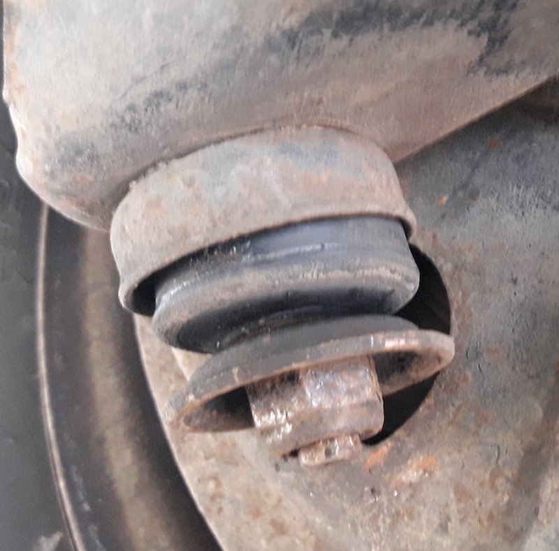

ok merci beaucoup de vos retours.
je vais éviter l'option avec burin et ébarbeuse, comme dit plus tot je manque un peu de matos...et d'assurance. si je me rate (ok pour les pros ca parait bénin) j'ai peu de marges pour me rattraper.
Je vais m'assurer de la référence mais à priori le gars connait son truc.
Je verrai ce que cela peut donner aussi de retourner les rondelles du bas (celles du haut semblent assez loin de la cuvette)
@pater. je n'ai pas compris pour les SB. tu me suggères d'en racheter des plus épais ?

gildas_nc a écrit : Je vais m'assurer de la référence mais à priori le gars connait son truc.

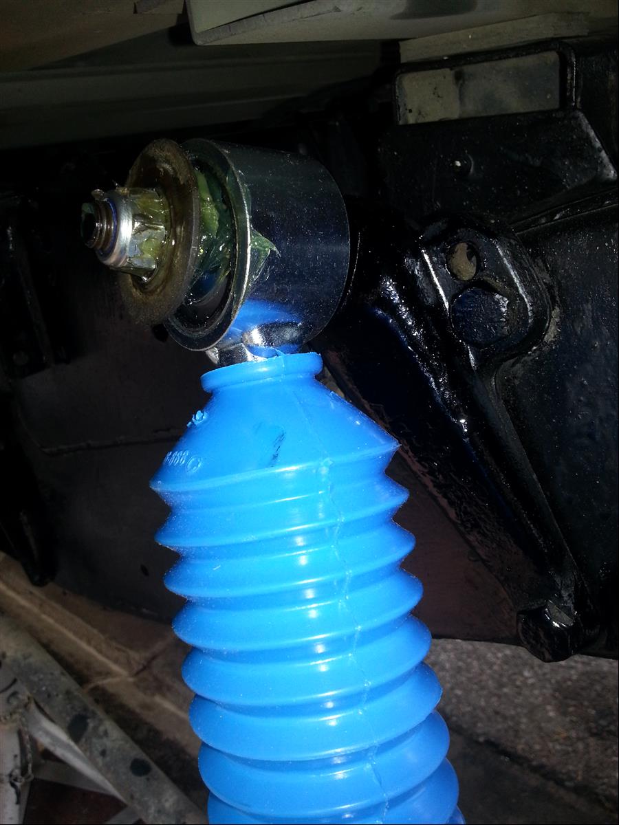

Voici le montage correct, d'usine, vu sur véhicule quasi neuf.

Gabach a écrit : Pour moi ton montage n'est pas correct, en gardant la cuvette soudée d'origine, il faut inverser les rondelles pour les présenter convexes aux silentblocs.
Concaves, elles vont faire emporte-piéce sur le silentbloc, éventuellement avec appui et déformation sur la cuvette origine. :evil:
Pas d'accord.

J'ai personnellement testé les deux montages et avec les rondelles a "l'endroit" (bé oui, j'ai bêtement suivi le mode d'emploi du fournisseur, me disant "c'est des pro hein, pas un forum Land )........ j'ai bouffé les SB en 10.000 kils, avec les rondelles a l'envers, no PBsssssssss.
Nota béné, ce soucis est principalement le fait des cuvettes adoptées par LR, qui emprisonnent le SB.

Je ne suis pas d'accord.Les rondelles qu'on voit sur la photo du Pater ne sont pas les mêmes que celles qu'on voit sur la photo de Gildas.Pour moi, sur ces 2 photos le montage est correct.
Sur la première, la rondelle est concave du trou jusqu'à ses bords.L'écrou plaque donc la rondelle au centre du silent bloc.
Sur la deuxième, la rondelle est concave au niveau de l'écrou puis est convexe sur les bords.L'écrou plaque donc aussi la rondelle au centre du silent bloc, mais cette même rondelle empêche aussi le silent bloc de trop s'épanouir.Montée dans l'autre sens, la rondelle viendrait plus comprimer le silent bloc qui plus est sur sa périphérie.

torero a écrit :Je ne suis pas d'accord.Les rondelles qu'on voit sur la photo du Pater ne sont pas les mêmes que celles qu'on voit sur la photo de Gildas.Pour moi, sur ces 2 photos le montage est correct.
Remonte un peu dans le sujet et tu verras le montage que j'ai sur mon Def.
La rondelle coté écrou est dans le même sens que ce que montre la photo de Gildas. Et c'est le bon montage en ce qui concerne la rondelle........ avec les silents blocs des anciens montages.
La photo du montage du véhicule neuf concerne un montage récent où les silents blocs ne sont pas du même diamètre.
Monter des silent bloc de plus grand diamètre avec les rondelles prévus pour les silent blocs de plus petit diamètre n'est pas adéquate.
Es tu d'accord ?

Pour les rondelles et leurs sens, voila une photo :
A première vu, on a l'impression que celle du bas est a l'envers, mais c'est pourtant comme ça d'origine.

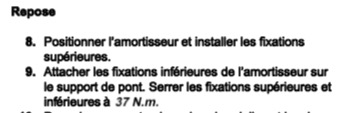

Une petite question :
dans le manuel d'atelier du 300 tdi (sur le TD5 y'a rien sur la page amortisseur donc j'imagine qu'il n'y a rien de neuf!) ils disent de serrer en haut et en bas a 37 Nm
Pater, tu donnes 27 Nm comme couple de serrage ?
c'est quoi la bonne technique pour un TD5 post 2002 ?

africastef a écrit : Pater, tu donnes 27 Nm comme couple de serrage ?
J'ai corrigé mon post.
C'est bien 37 Nm et 27 lbf/ft.....
Ceci dit pour le bas, Nomansland te dira surement qu'il faut juste serrer l'écrou du bas en butée contre l'épaulement sur l'axe.

Re: Jeu fixation sup amortisseur arrière Def : un cas
On notera aussi le bon sens de montage du petit ressort à l'intérieur du gros :wink:
Car il y a deux écoles ici à ce sujet la bonne et la mauvaise :mrgreen:
