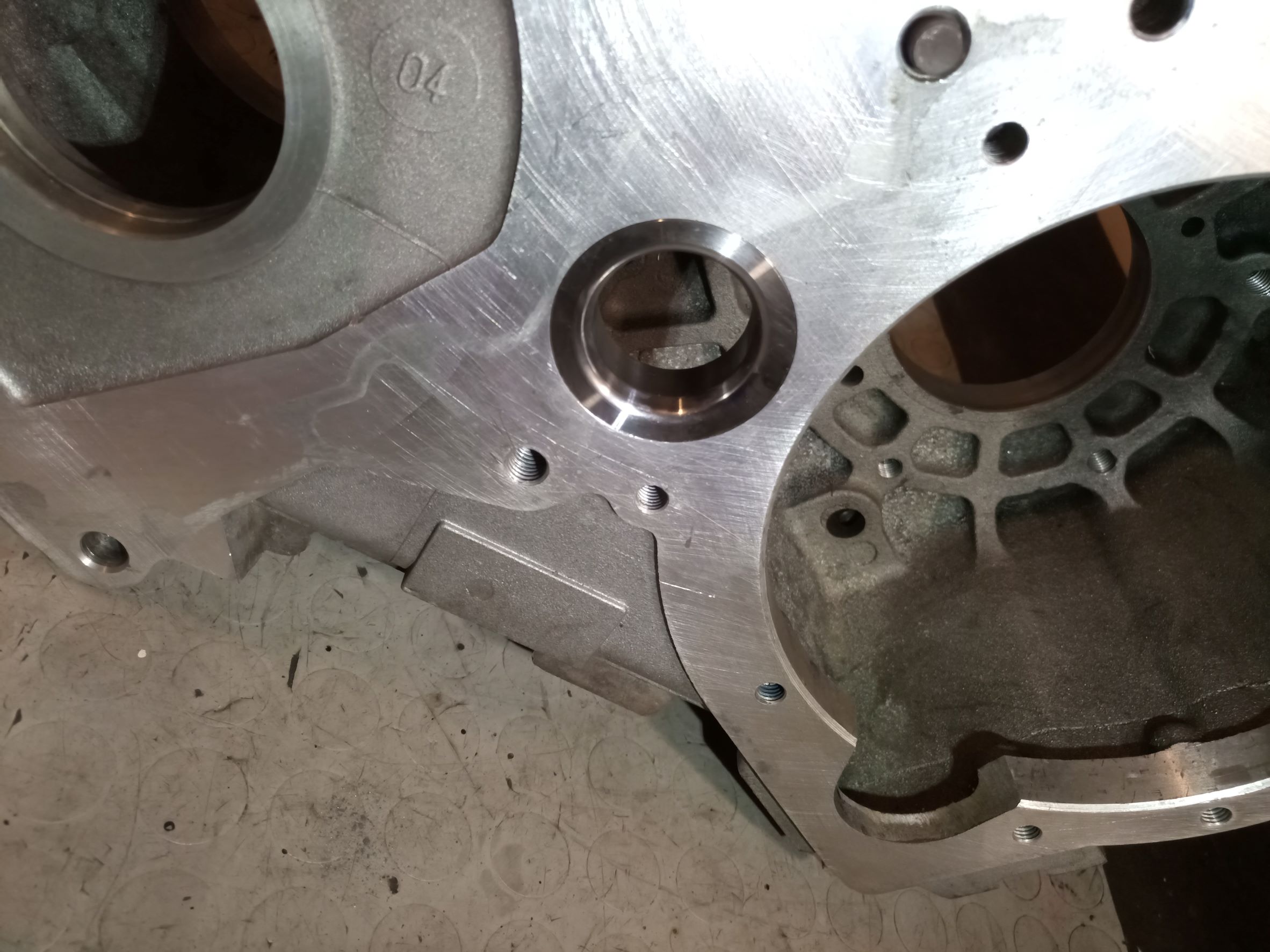

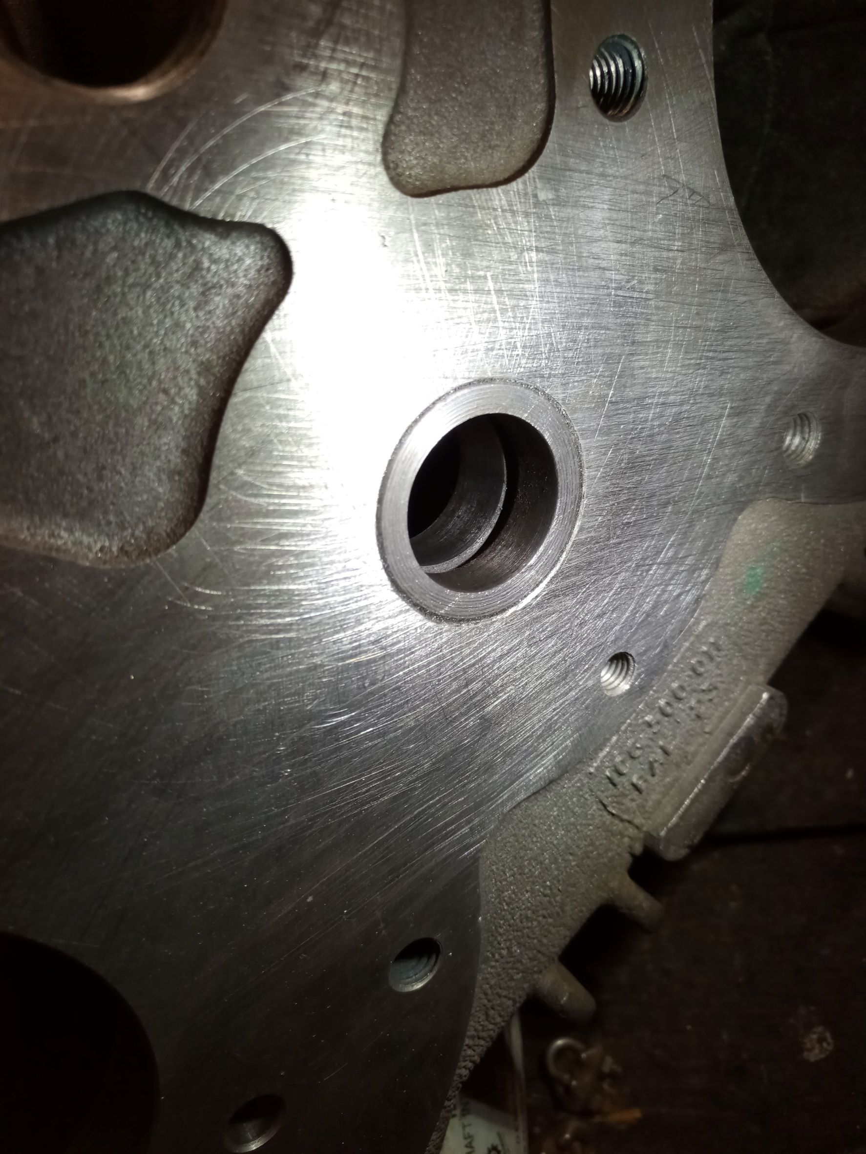

Dernière réparation sur une LT230 de Td4 . Carter principal H.S. . Réalisation d'un frettage complet des alésages de l'arbre intermédiaire. Boite de Td4 avec une fois de plus le différentiel H.S. , l'écrou de l'arbre intermédiaire qui s'est fait la malle , deux roulements cassés , le carter principal à bien morflé au niveau de l'axe du pignon intermédiaire (j'ai pas fait les photos).
Frettage coté gros bout de l'arbre intermédiaire (coté boite de vitesse)
Vue frette épaulée coté externe
Même frette vue de l'intérieur du carter
Coté écrou de serrage de l'arbre: confection d'une frette épaulée avec gorge pour joint torique interne , usinage du carter (alésage complètement H.S.) . J'ai fait sauté le bossage interne d'appui du roulement et réaléser pour mettre la frette en acier. Montage avec un léger serrage et au bloc press.
Frette vue par l'intérieur , l'appui du roulement (ancien bossage de fonderie alu) est maintenant en acier .
Même frette vu de l'extérieur:
Vue sur le logement du joint torique.
Carter de boite sauvé et plus solide qu'en origine.

Non pas pour l'instant mas ça ne saurait tarder pour ce qui est du tour. Les alésages sont relativement facile à exécuter avec une fraiseuse classique équipée d'une visu + tête à aléser. Par contre ,il faut à tout prix éviter le retournement de la pièce pour aléser le deuxième trou coté écrou d'arbre.
Pour répondre aux autres questions, non je n'ai pas eu connaissance du kilométrage mais à mon avis très peu. Ce qu'il s'est passé c'est que l'écrou de l'arbre secondaire s'est totalement dévissé jusqu'à sa perte . L'arbre à commencer à battre , l'huile est partie , vous imaginez le reste. Je pense qu'il n'y a jamais eu d'entretien de fait sur ce véhicule.
