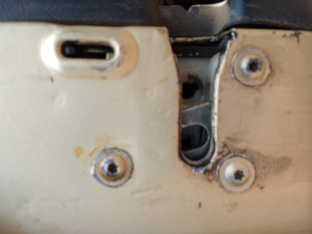

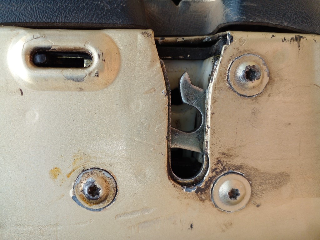

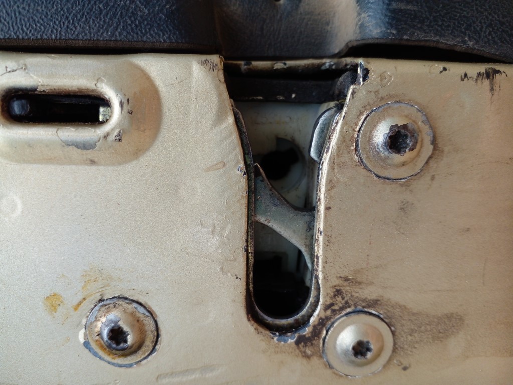

Peut etre que ta serrure de portiere se bloque au premier cran de fermeture.
(Pour une obscure raison les photos se sont tournées a l'insertion )
Je te conseille, si c'est la serrure qui ne va pas jusqu'au second cran, de la démonter (trois vis torx et les linguets d'accroche de tringles de commande a décrocher, délicatement ), puis de faire tremper tout ça dans un bon bain dégraissant : la poussière+ le gras font un bon argile qui peut amener le blocage. Ne démonte pas le mécanisme interne de serrure, cela abîmerait l'assemblage ..
Ensuite, silicone ou graphite pour ne pas graisser mais avoir une bonne réactivité du mécanisme.
J’espère que c'est ca... (c'est le plus facile... et le moins cher...)
athel
athel

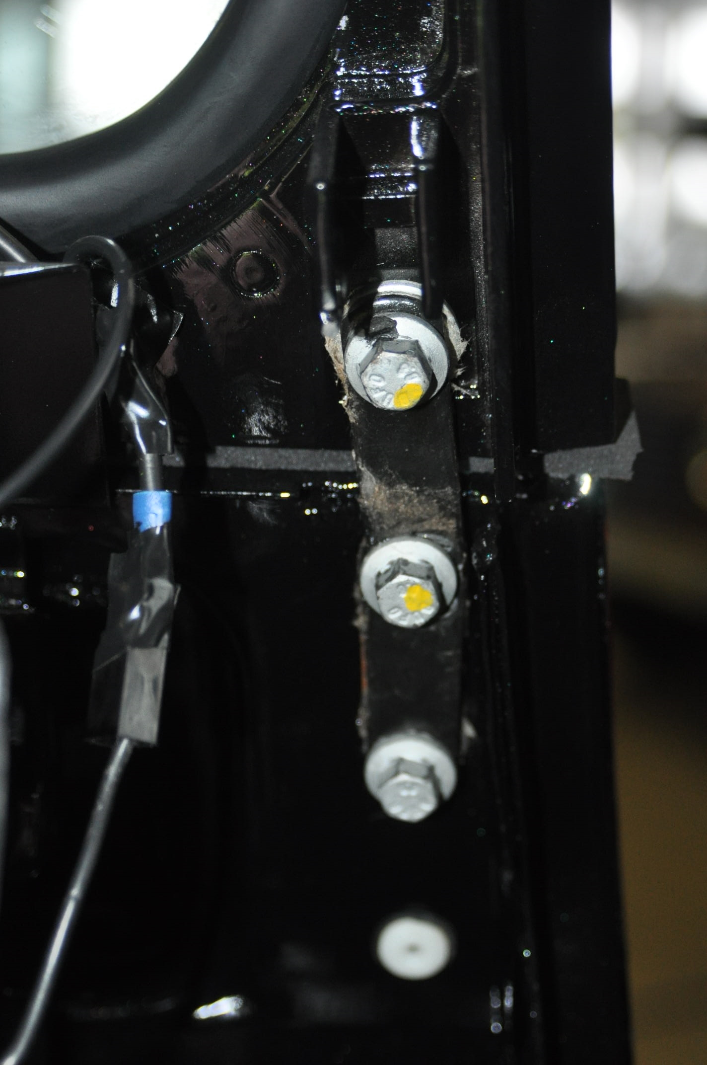

Là, il n'y a pas de beaucoup de jeu possible, les fixations de la baie sont fixes et pas réglable.comment abaisser la baie de pare brise ( la faire rentrer vers l'intérieur de l'habitacle)?
Oui, tu as un petit jeu possible a ce niveau là, mais c'est comme en balistique, quelques millimètres au départ peuvent te donner plusieurs cm a un mètre.pour repositionner les vis côté tablier, faut il pousser les écrous-cages vers l'avant au maximum pour avancer la porte au maximum?

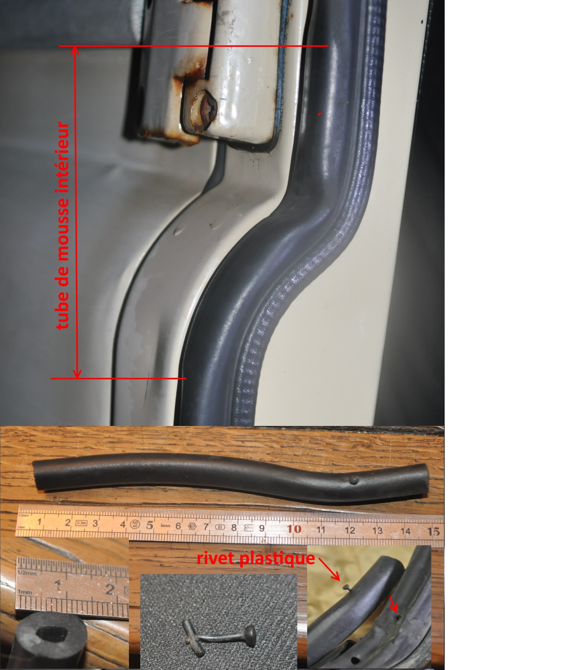

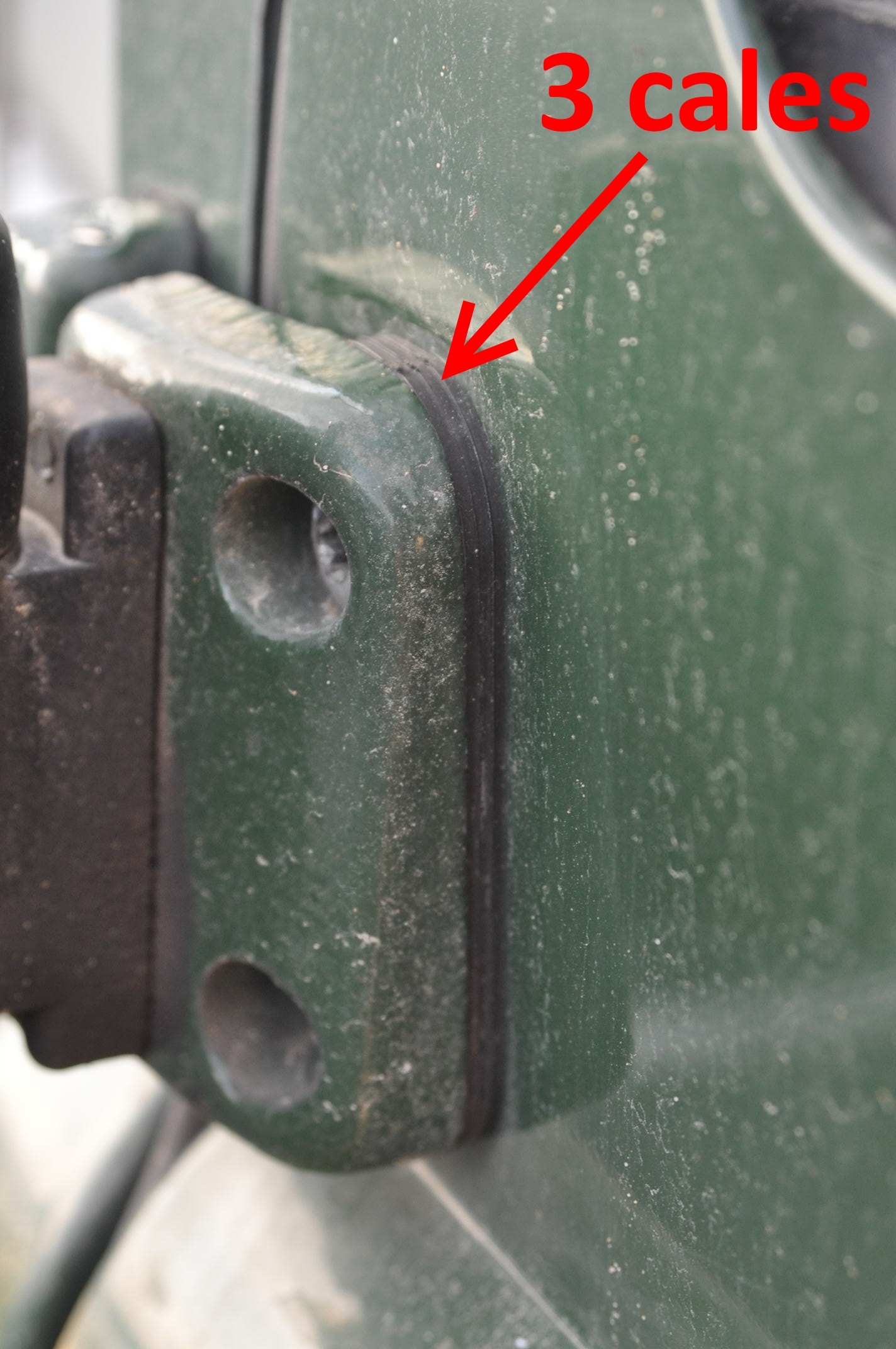

Là je ne suis pas sur de bien comprendre...autre difficulté: une fois le loquet de verrouillage réinstallé, la porte ne vient pas suffisamment coller contre le joint, il y a bien 1 cm d'espace... le loquet est déjà fixé au maximum à l'intérieur de l'habitacle, il faudrait que je reperce la carrosserie encore plus vers l'intérieur... à quoi cela peut il être dû?...
Soit tu peux utiliser les cales plastiques sous les charnières pour décaler la porte vers l’intérieur. Soit le renfort de joint de porte est trop fort ou mal placé. Il suffit d'enlever le petit boudin de renfort à l’intérieur. Soit les flancs sur la caisse ont un problème d'alignement. Dans ce cas il faut tout desserrer: toit; montant; baie, et tacher de tout tirer/pousser vers l'arrière au maximum puis resserre.

Merci je vais vérifier ça!Athel a écrit : 29/10/2021 11:28 Je te conseille, si c'est la serrure qui ne va pas jusqu'au second cran, de la démonter (trois vis torx et les linguets d'accroche de tringles de commande a décrocher, délicatement ), puis de faire tremper tout ça dans un bon bain dégraissant : la poussière+ le gras font un bon argile qui peut amener le blocage. Ne démonte pas le mécanisme interne de serrure, cela abîmerait l'assemblage ..
Re: ajustement portes avant
merci pour votre aide, effectivement le loquet était grippé, je n'ai pas eu à tout démonter, du wd 40 et brossage/ nettoyage ont permis de retrouver un mécanisme fluide.
Pour l'ajustement j'ai poussé les ecrous cages au max et posé une petite cale en plastique faite sur mesure pour qu'ils restent dans cette position, cela m'a permis de gagner presque 1 cm et l'ajustement est ok et plus de frottements!

Si le grippage était du a l'oxydation, essaie un lubrifiant sec (graphite), si c'est du a de la boue (poussière+gras), vaut mieux bien nettoyer, ça vaut le coup. C'est agréable une portière qui s'ouvre/se ferme facilement, car quand ce n'est pas le cas, souvent les gens forcent, et du coup, c'est toute la porte qui morfle (sans oublier les poignées en plastique qui sont d'une solidité aléatoire... ) et le châssis de porte qui se déchire, souvent au niveau du loquet de condamnation ou de la jonction traverse/montant.
j'ai un peu (
) de reprise a faire sur toutes les portes, y compris la porte arrière, mais la c'est plus le poids de la roue...
a+ athel
j'ai un peu (
a+ athel
c'est vrai que j'ai eu un peu peur de tout démonter... il y a eu un léger défaut de masquage et le loquet avait prit un peu de la peinture quand j'ai repeint la portière, c'est parti assez facilement, je vais surveiller et voir à l'usage si il y a à nouveau des difficulté pour ouvrir...
