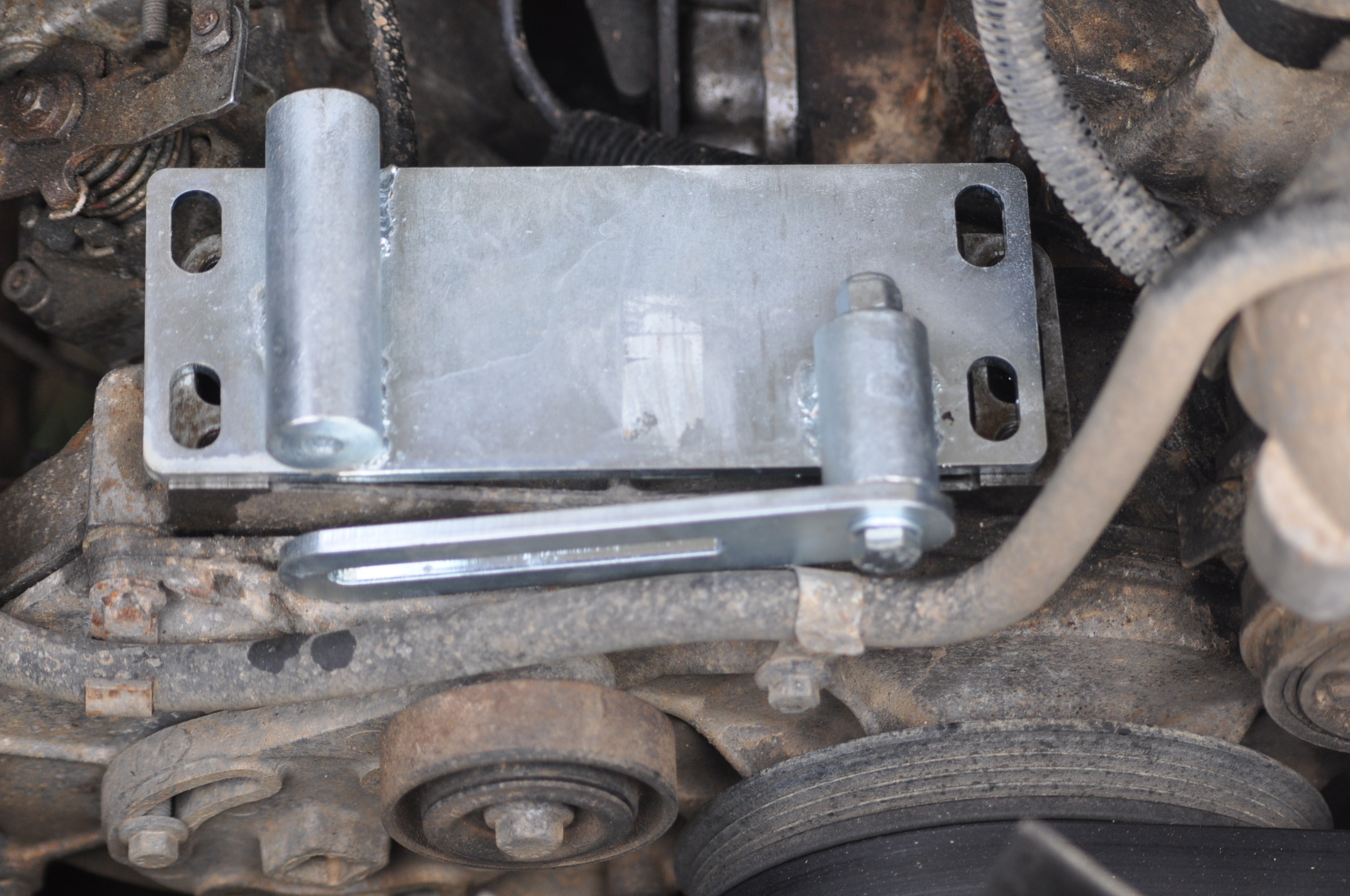

Un exemple de platine pour monter un alternateur de 300 sur un 300 à la place du compresseur de clim. La tension se fait en pivotant l'alternateur sur l'un de ses axes de fixation.
