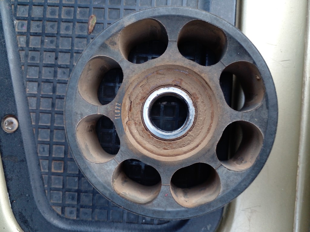

Comme je n'ai pas d’établi/étau a ma dispo, desserrage (horaire) de la vis de blocage du galet en place (après détente de courroie et dépose du ventilo, pour la place, les mains, le plastique, tout ça).
Puis dépose du tendeur complet, dévissage de la vis du galet, reperage du sens de montage (circlips et marquage du galet vers l'avant, je ne sais pas si c'est valable pour tous les montages?)
marquage du galet sur l'avant
Après dépoussiérage, le roulement en place est un NTM 6203LU.
Et j’entends les billes quand je le secoue, il ne doit plus être très frais....

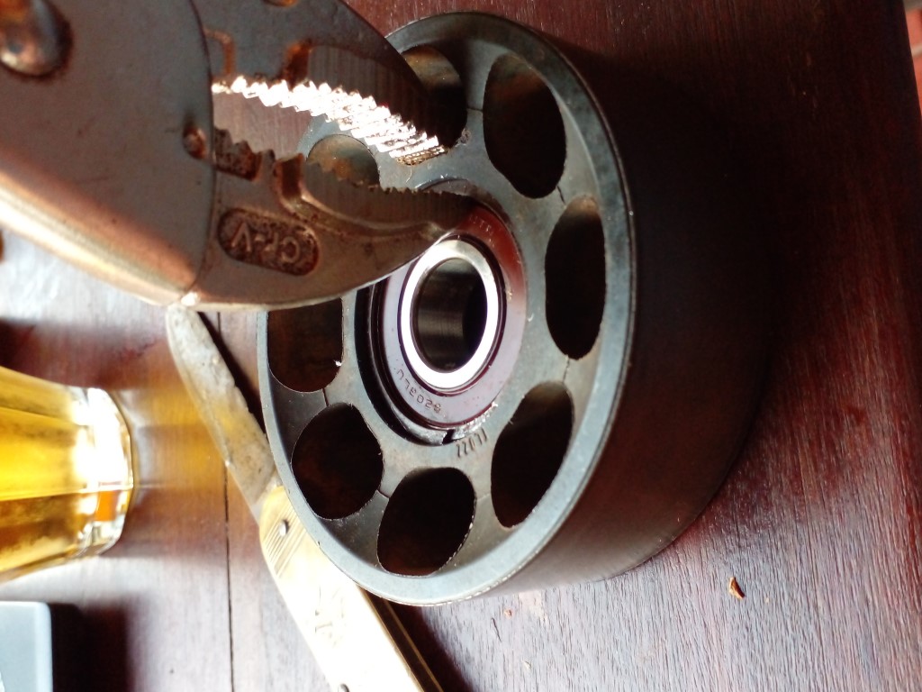

Question: avant que je ne me fasse le coup des stigmates dans les paumes a grand coups de petits tournevis, c'est bien ça la position pince étau ? ça me parait le plus logique, mais bon...on est jamais a l’abri d'une connerie...

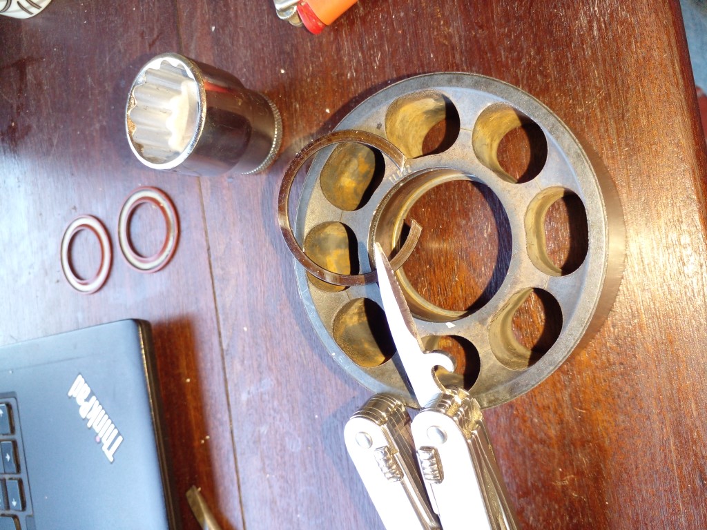

Pour la pince étau, il vaut mieux bloquer une extrémité du jonc que le milieu.
Et finalement, pour aller chercher le jonc dans sa gorge, le poinçon du couteau suisse, nickel.
Le roulement est sorti a la douille, tranquille.
Un petit tour au four comme indique par Pater et hop, faut a peine taper gentiment pour que le roulement prenne sa place.
Remontage, ça tourne, et ça ne chante plus.
Le plus long, c'est le jonc a sortir.
Merci pour tous les conseils et le tuto de début de post.

Athel a écrit : 05/11/2021 16:28 Après dépoussiérage, le roulement en place est un NTM 6203LU.
té té té té......
Si c'est vraiment un NTM alors c'est une contrefaçon ou une marque inconnue.
C'est NTN.
6203 LU n'est pas la référence du roulement, mais du joint.
Les Jap mettent souvent la référence du roulement sur le diamètre extérieur du roulement pour les petits roulements de ce type.
Si pas uniquement la référence du joint, mais aussi du roulement, un 6203 LU, c'est un roulement avec un seul joint, que de un coté et avec une classe de jeu normale. Ce qui n'est surement pas le cas ici.

D'avoir eu des potes rappeurs, ça laisse des traces... NTM.... :mrgreen:
Ça devait ne pas être gravé, peut être juste a l'encre, car je n'ai rien sur la tranche de diamètre extérieur. Ça a du s'effacer soit au nettoyage, soit avec le temps...
